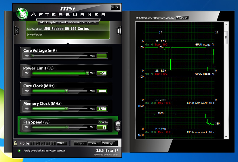

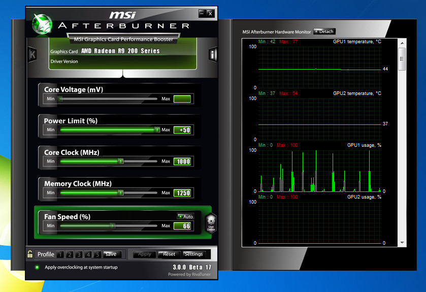

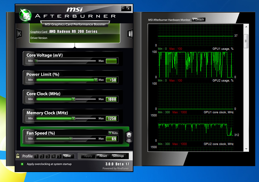

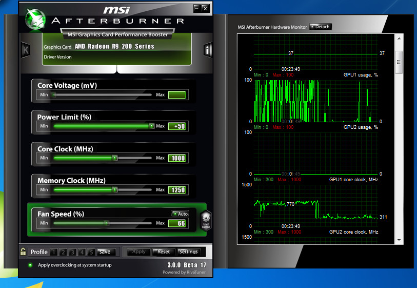

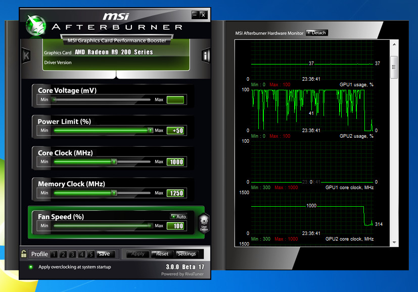

По поводу "пилы".
Пропадает в некоторых играх, если:
1) Power Limit стоит +50%
2) Обороты куллера на максимуме. (т.е. график нарисовал так, что при 65С по ядру, вентиль раскручивается на 100% - у меня это 5200 об\мин -референс)
Сейчас запостю новые результаты по Кризис3, BF4, BF3.
Добавлено спустя 2 часа 37 минут 11 секунд:
Итак, вот такая сейчас ситуация.
Питание +50%, Обороты куллера на максимум.
Файлы подписаны.
Как видим в Crysis 3 и BF3 вполне можно жить. Загрузка ГП и частоты - на уровне. Пилы-дружбы - не замечено.
А вот BF4 - это "песня". Пляска загрузки и частот.
Рим 2 - так и не поменялся. Дикая пляска загрузки ГП и частот. От 300 до 1000.
Делаю вывод - гребные дрова АМД, опять сырые и нас кормят сраными обещаниями.
Собственно, ситуация не поменялась. Покупаешь карту, пол года ждешь пока допилят дрова.
Амд, такая Амд...
P.s.
Один из скринов сделан в Idle(т.е. простое).
Откуда в простое "пила" я вобще понять не могу.
ВСЕ закрыто. Все приложения.
Добавлено спустя 2 минуты 29 секунд:
Гы....
Закрыл Chrome. Пила в простое, пропала.
Это просто писТец.
Добавлено спустя 33 минуты 9 секунд:
Добавил Рим2.
Просто кровь с мясом. :dance:
Rom2.jpg [ 147.54 КБ | Просмотров: 1401 ]
IDLE.jpg [ 139.79 КБ | Просмотров: 1413 ]
Crysis3.jpg [ 140.48 КБ | Просмотров: 1413 ]
BF4.jpg [ 151.62 КБ | Просмотров: 1413 ]
BF3.jpg [ 145.34 КБ | Просмотров: 1413 ]

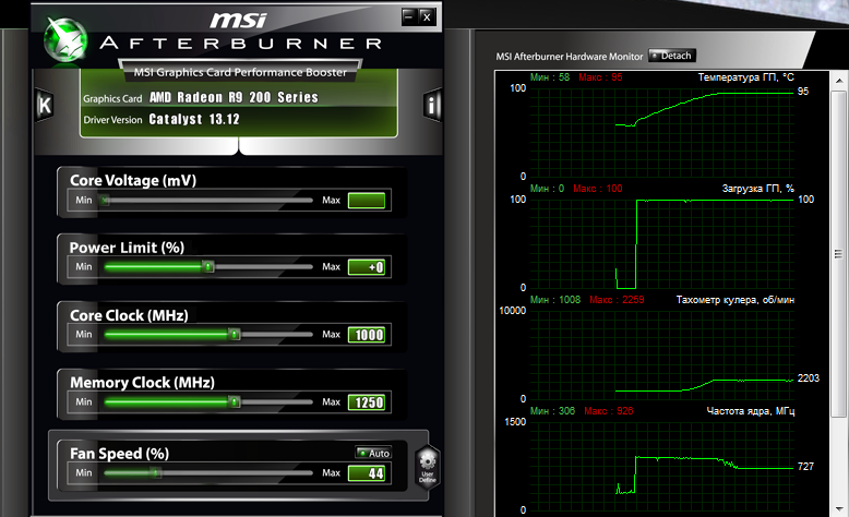

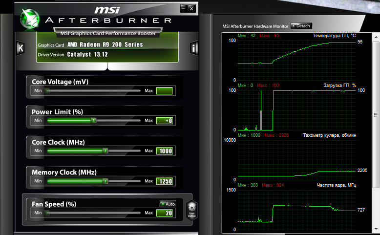

Привет,
купил карту R9290x Asus. Пытаюсь немного греть фурмарком. Есть два вопроса:
1. Нет никакой разницы между режимом Нормал и Сайлент. В любом положении переключателя графики идентичны. Вентили выше 2200 не уходят. У всех так?
2. Тролинг меня пугает. С 1000 сразу падает до 727 и там себе висит. У всех так?
Спасибо.
Комментарий к файлу: Положения переключателя в сторону ближе к доп питанию.
Переключение производится с перезагрзукой компьютера?
Тогда зачем троллите? :D
Разрешите карте увеличивать обороты до 3000-4000 и троттлинг будет происходить позже, если речь о бублике, либо вообще не происходить, если речь о более интересных играх чем бублик.
