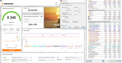

Да, запас на воздухе небольшой, хотя в этом прогоне TBP max было ~455W (лимит 500W)
https://www.3dmark.com/sn/7281568
sn 1-3.png [ 402.04 КБ | Просмотров: 861 ]

vol2008 писал(а):
RW писал(а):
Выжал всё что можно из gfx/vram_vid
Где-то читал якобы достаточно лимит 500+ поставить даже без подбора gfx и будет 8300+ при этом хотспот за сотку улетает за пару секунд. Это явно зимние виды развлечения, и я пока переключился на игры.
В очередном выпуске "Ты не поверишь!". Улетает, только успевай хватать... )
Я б/п, как народ это делает, что у них GPU hotspot под 110-117° в 3dmark. Может конечно и улетит, если не понижать кривую v/f, но сомневаюсь, что троттлеры дадут в этом случае подняться частоте до 3300 в номаде.
