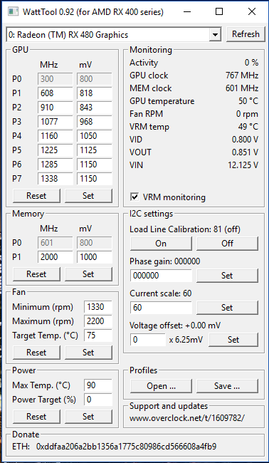

pragin писал(а):
для начала можно сразу 1150мв в p7 ставить, а там по 10-20мв еще скидывай
а теперь немножко не ясно откуда она берет такое напряжение есть в ваттуле максимальное нормально..
5555.PNG [ 36.85 КБ | Просмотров: 3608 ]
