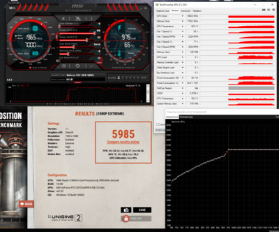

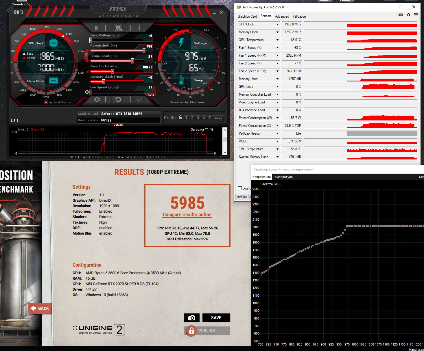

Все пытаюсь добиться от своего вантуза нормальной производительности, не понимаю почему выходит такая ерунда
1234.png [ 1.92 МБ | Просмотров: 512 ]
зафиксировал в автербернере 0.975 на 2010, в тесте частота упала до 1980 в начале и 1950 ближе к концу. загрзука гпу почти все время 85-88%. иногда до 99 поднимается но не на долго. в гпу-ц причин для лимита по потреблению нет. хрень какая то.

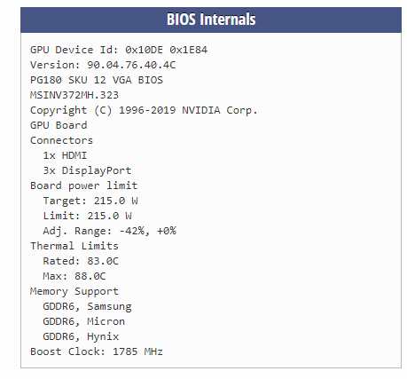

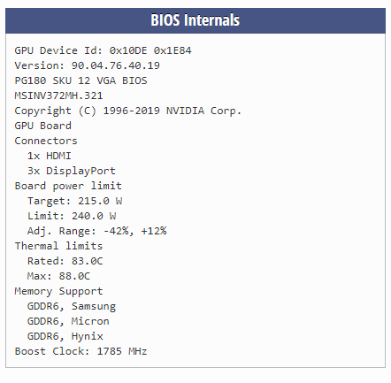

кстати нашел что на эту карту есть 2 биоса, возможно это 2 ревизии. одна с тдп 240в а вторая с 215. у меня именно 215ват.

Egmont это снижается буст по мере прогрева карты, снижение частоты идет ступенями
это наглядно можно увидеть в афтербарнере при нагрузке карты тем же комбастером, выкрутив вертушки карты в максимум (процесс значительно замедлится)

Egmont писал(а):
ну 50мгц буста я могу понять. а вот недогруз 15% не могу
Попробуйте другой тест neon noir ray tracing и 3dmark time spy они бесплатные и по ним точнее можно определить отставание от нормы.

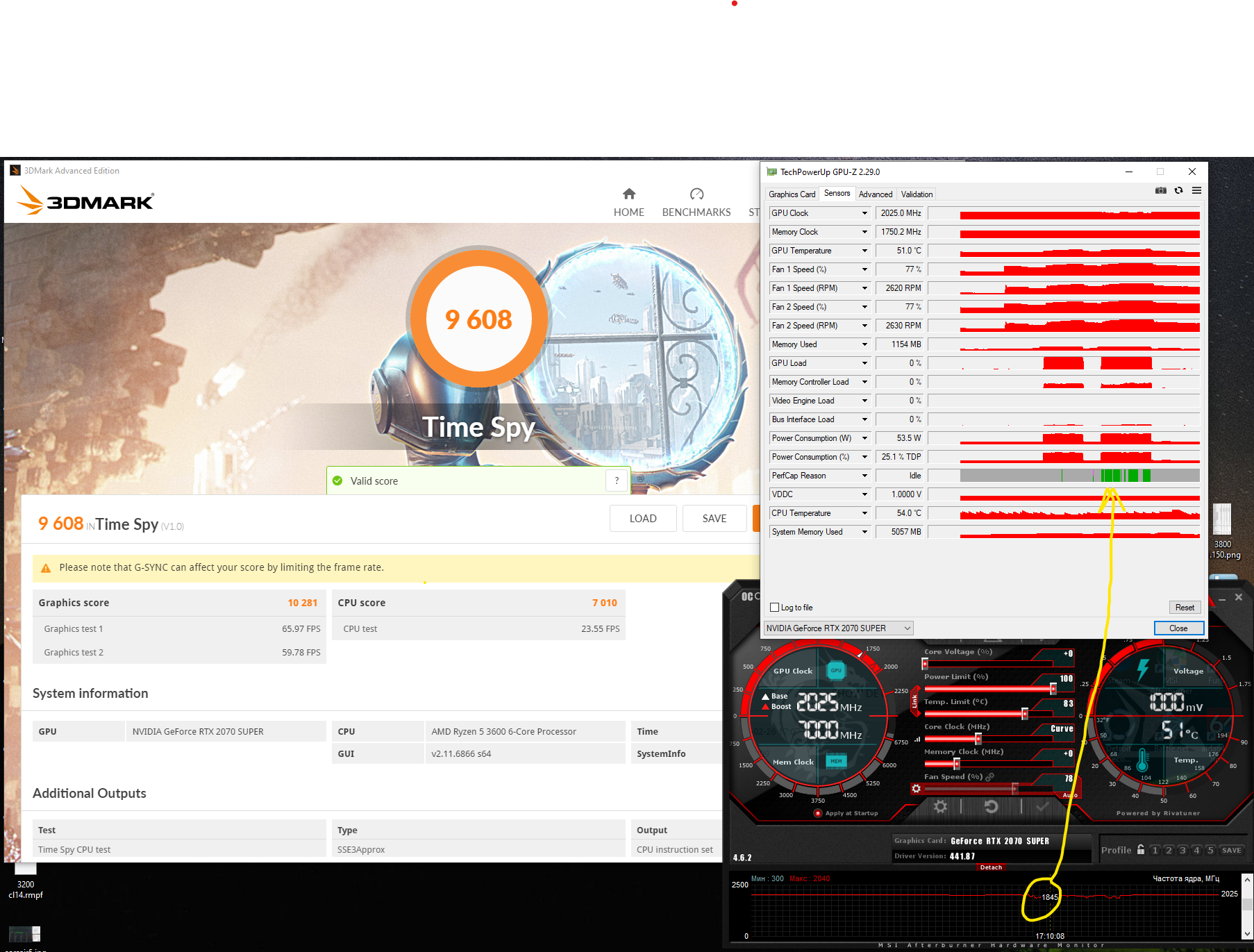

в таймспае нагрузка держится почти все время 99%, однако видны сильные просадки по поверлимиту(1845мгц, 0.850мв на сколкько я заметил)
может прошить биос с 240ватами?
timespy 1.0 2040.png [ 1.11 МБ | Просмотров: 914 ]
Graphics Score у вас нормальный результат, это уже быстрее стоковых 2070s, разгоните ещё память и будет 10500 если вам нужны попугаи.
В сопли разогнанные 2070s с хорошим охлаждением выбивают 11000 примерно.
Вам столько попугаев не к чему с вашим хилым охлаждением, тем более в играх этой разницы не заметно.
Оставьте всё как есть и не заморачивайтесь.
