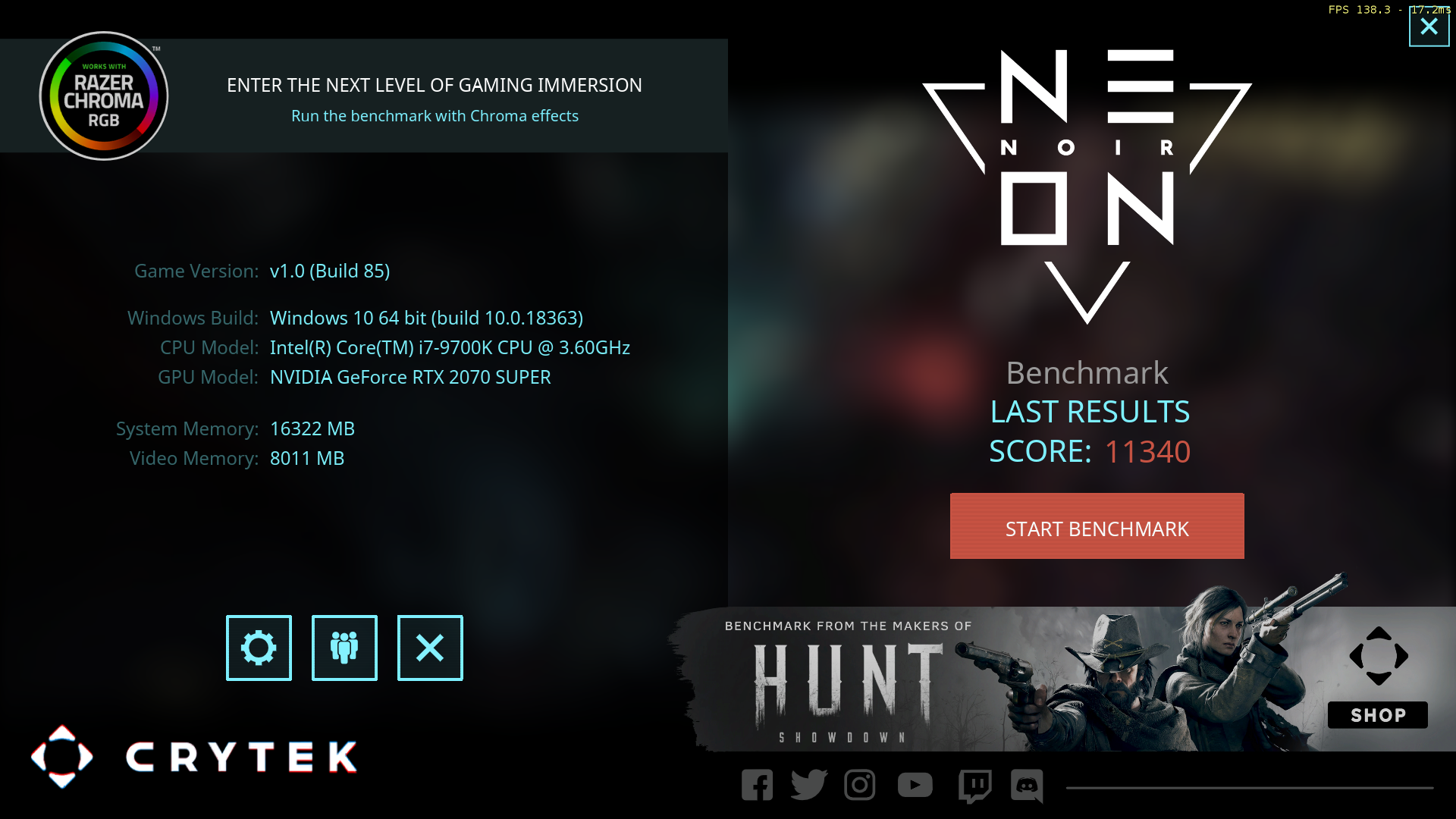

Сделал ради интереса на своей (2070 по ядру и 16000 на память):
2020-02-28_16-49-08.png [ 768.78 КБ | Просмотров: 424 ]
P.S Это я еще не заморочился с форточкой)) А то буст вообще выше 2100 был бы :D
2070 по ядру это в пике или уже после прогрева?
Странно, у nepranov 2175 в пике и после прогрева 2145, но результат меньше чем у вас на 2070.
Тест себя дискредитировал короче, если так результаты гуляют от зависимости процессора, то мерятся этим тестом смысла нет.
Хотя может nepranov писал видео и это повлияло на результат.
Ryzen 5700X || TUF B450-PRO || Kingston FURY 32GB || Gigabyte 4070S

Регистрация: 17.09.2017
troggi писал(а):
а до скольки температура поднималась?
60 градусов
После прогрева
Да еще и при вольтаже в 1.037в? И у него температура выше 45 градусов не поднималась. Надо поставить комп на подоконник и проверить, какой буст будет у меня на таких температурах.
