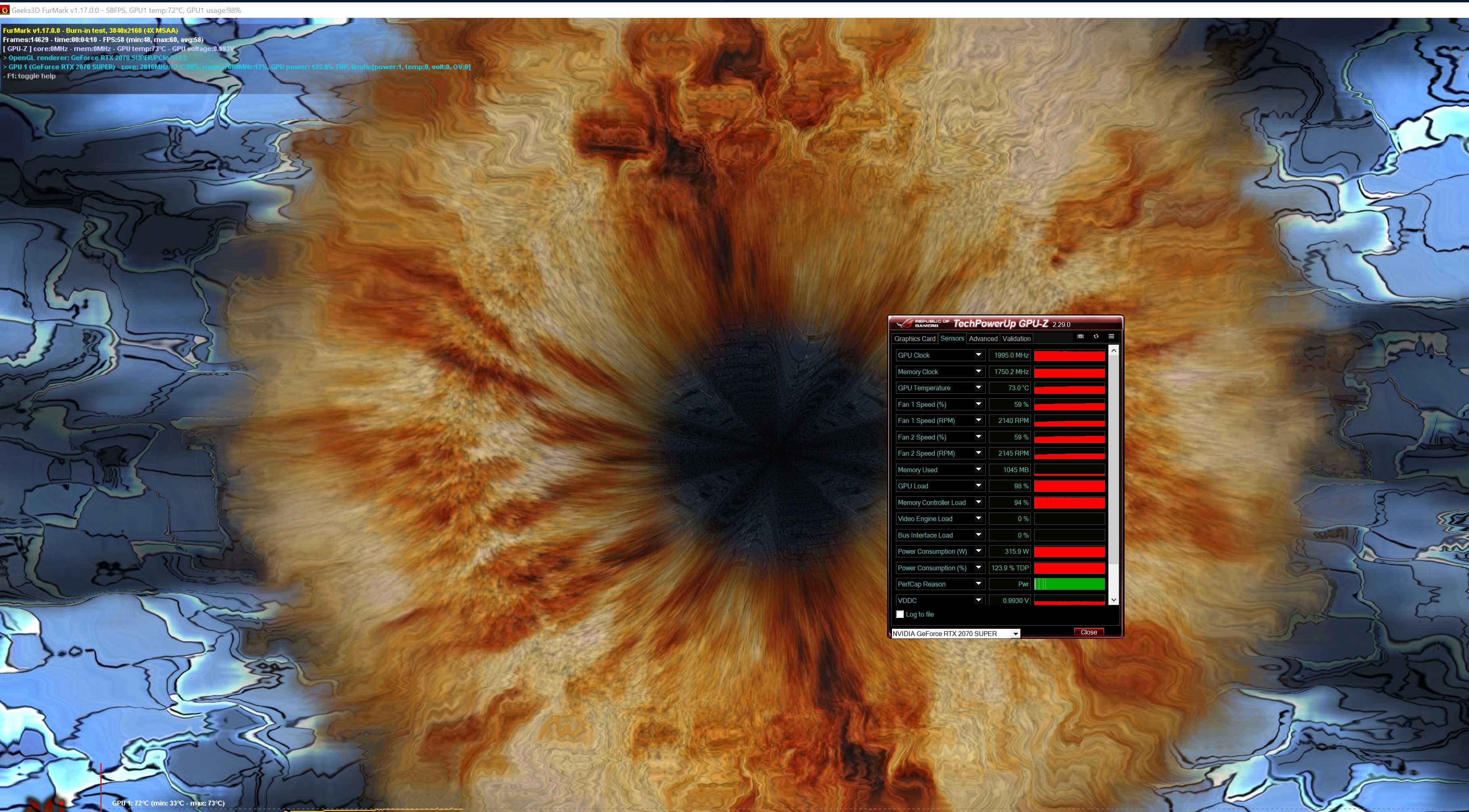

Решил погонять карту в фурмарке и удивился как она легко перевалила за 300 Вт. :D
Furmark.jpg [ 1.52 МБ | Просмотров: 664 ]
