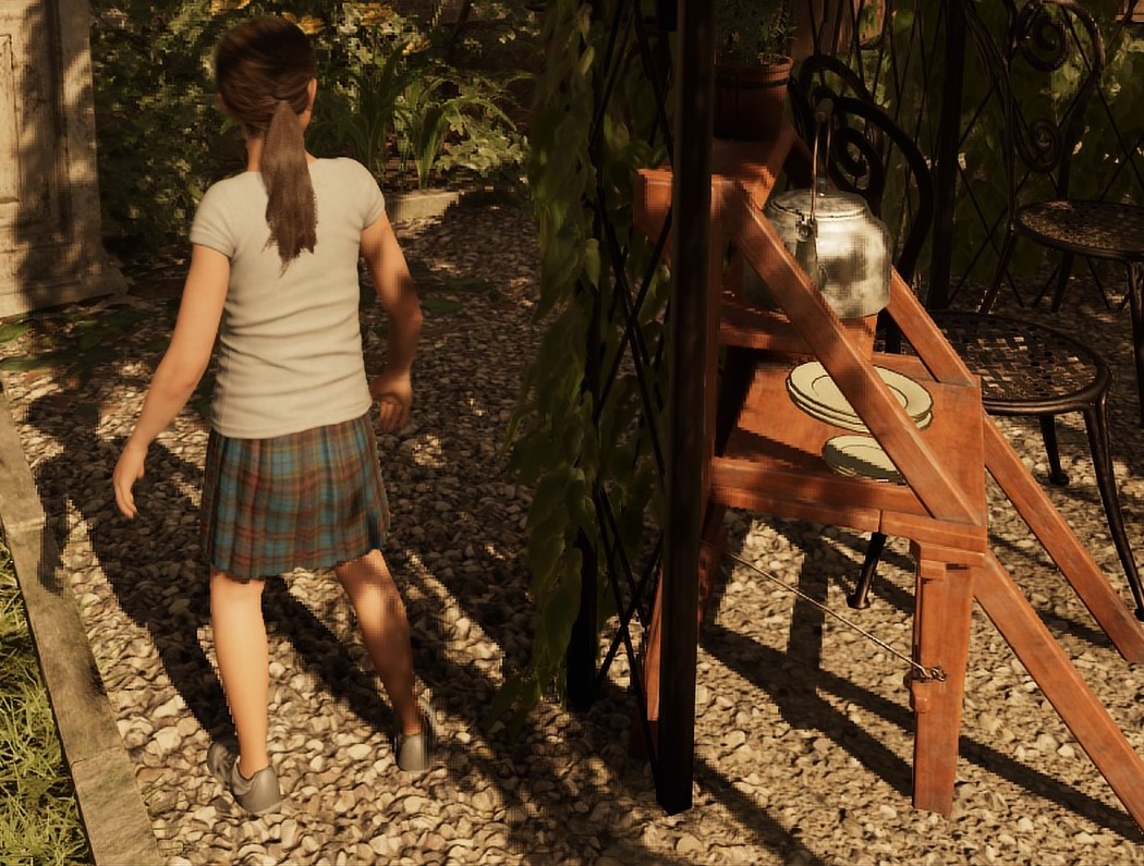

Здравствуйте. Видеокарта Evga rtx2080ti xc ultra.
При играх с включенными одновременно DLSS и RTX выдаёт вот такую пиксельную картинку. Все настройки графики максимальные, разрешение 2560х1440.
1-1.jpg [ 284.65 КБ | Просмотров: 901 ]
Скрин с ларки, в ней вообще всё квадратное, даже она сама периодически. В Метро ситуация чуть лучше, но тоже местами всё пиксельное, типа огня или часов на руке.
Такое ощущение что сглаживание не работает вообще.
С выключенным DLSS всё отлично с картинкой. Да и с FPS вообщем то тоже. Но это же ненормальная работа DLSS? Дрова пробовал разные, без изменений.

Vertiga120, думаю проблема в вашем разрешении, оно не целократно 2160p. Попробуйте, через DSR, поднять разрешение рендера до 5120x2880 и включить DLSS. Пикселизация должна пропасть.
Проверил у себя - при включении DLSS на 1080p, появляется сильное мыло, пикселизции нет. На 1440p так же присутствует пикселизация, как у вас. На 2160р нет пикселизации и мыла в разы меньше, чем при любом другом разрешении.

LifeX писал(а):
думаю проблема в вашем разрешении, оно не целократно 2160p. Попробуйте Через DSR поднять разрешение рендера до 5120x2880 и включить DLSS. Пикселизация должна пропасть.
Запустил ларку в 2160p с Dlss на максималках. Действительно, пикселизация пропала, картинка гладкая. Только смысл то какой в таком сглаживании, FPS в сцене где ларка во дворе в детстве, в районе 50 получается. Сильно проще тогда играть в нативном 2k на максималках без dlss, FPS сильно выше а качество такое же.
Что то тут не так))) В обзорах rtx и dlss в SOTR, такого пиксельного эффекта в 1440p нигде не упоминают.
