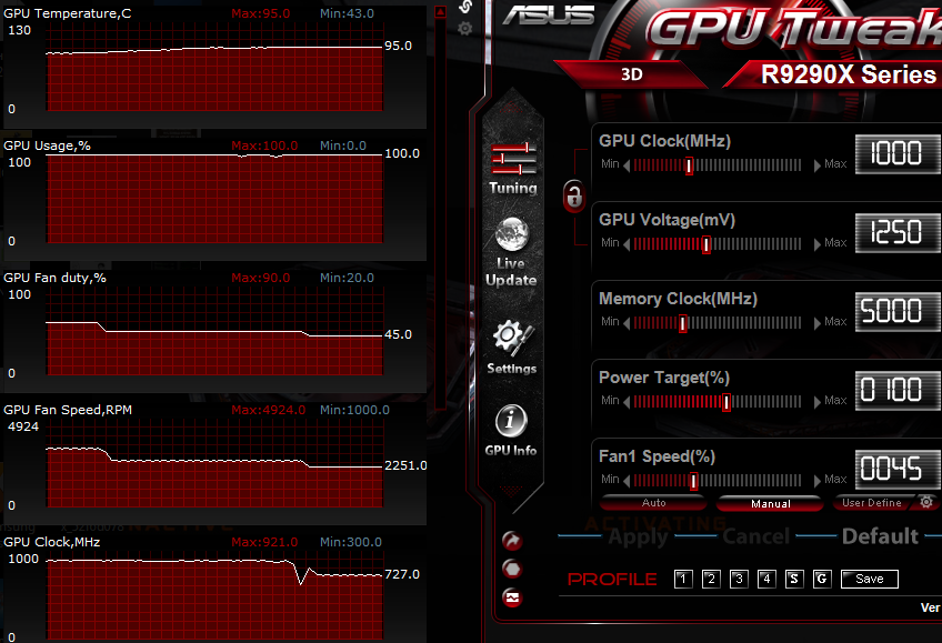

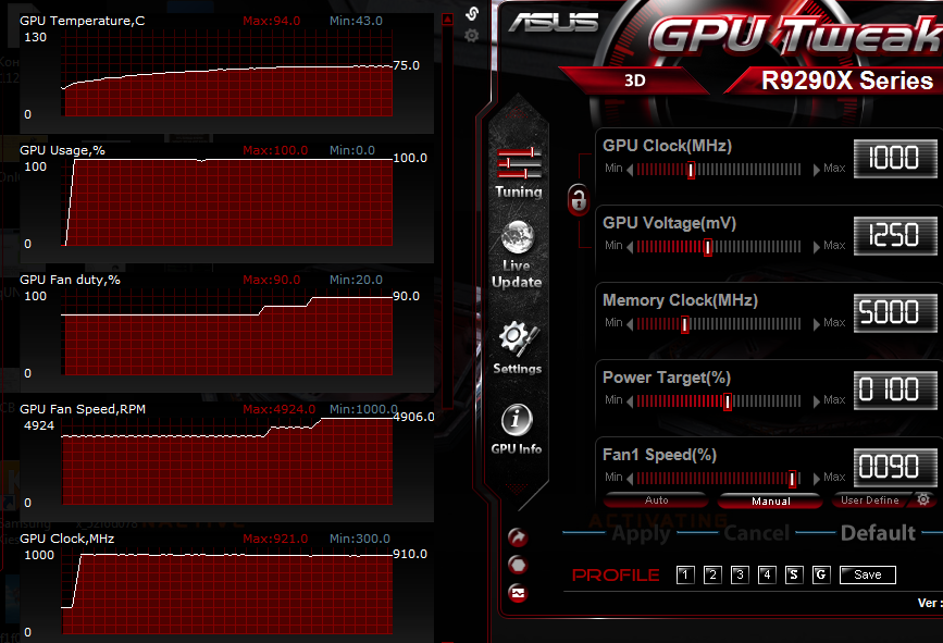

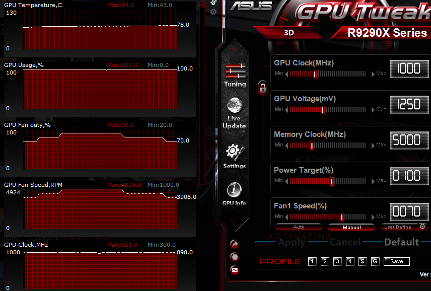

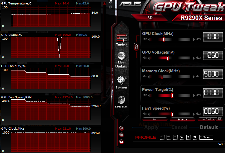

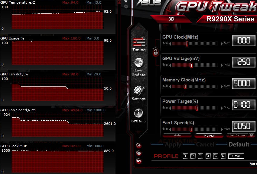

Решил немного поэкспериментировать с оборотами. Может кому пригодится. Прогнал в бублике с шагом оборотов вентиля в процентах 45, 50, 60, 70, 90. Жесткачь начинается между 2200 об\мин(45%) и 2600 об\мин (50%). Но даже на 90% - частота падает до 910.
90.png [ 196.01 КБ | Просмотров: 1068 ]
70.png [ 186.61 КБ | Просмотров: 1068 ]
60.png [ 189.26 КБ | Просмотров: 1068 ]
50.png [ 183.39 КБ | Просмотров: 1068 ]
45.png [ 186.43 КБ | Просмотров: 1068 ]
