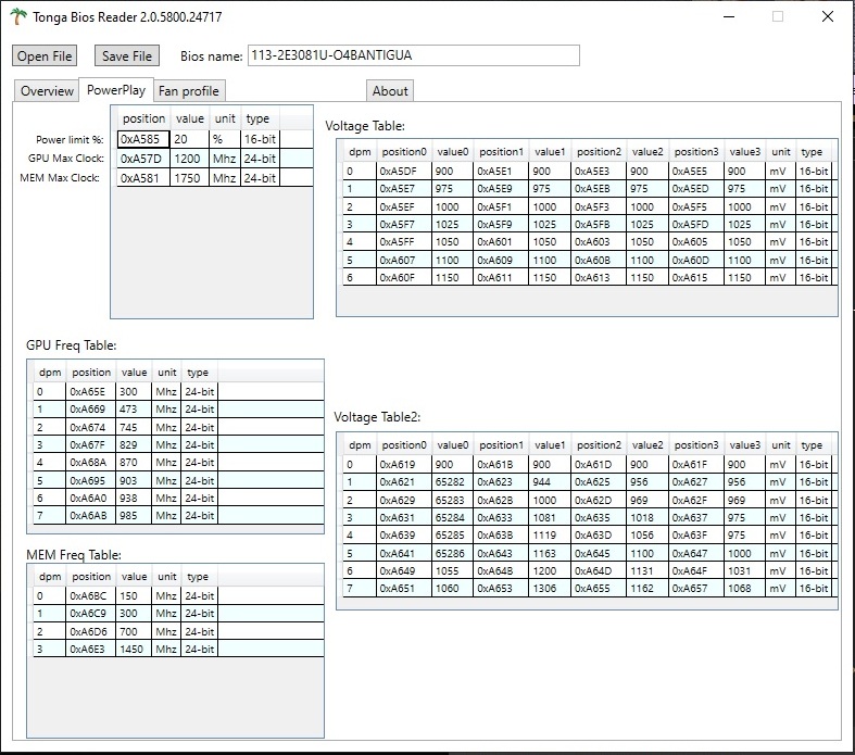

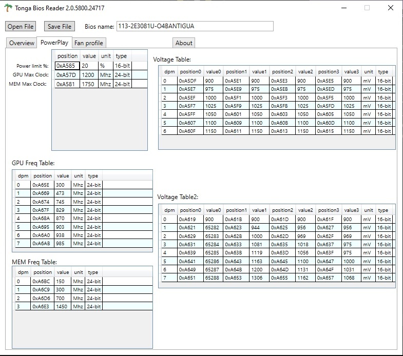

Voltage Table2:
7 строк dpm0, ..., dpm7 \ столбец value0 - искомые напряжения состояний Р0, ..., Р7. Причём для состояния Р0 (dpm0 \ value0) прямо указан уровень напряжения в 900 мВ., а для состояний Р1, ..., Р7 указаны не конкретные напруги, но индексы (dpm1, ..., dpm7 \ value0), указывающие на формулы в BIOS по которым идёт расчёт на основе характеристик утечки ГП.
Advanced Tonga BIOS editing
stock voltage levels
O4B_temp_only.jpg [ 159.92 КБ | Просмотров: 5693 ]
Оказывается эти индексы можно просто заменить на конкретные уровни напряжений, что я и сделал для состояний Р6 и Р7:
modified voltage levels
O4B_temp_downvolt.jpg [ 163.68 КБ | Просмотров: 5693 ]

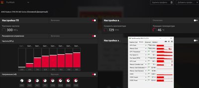

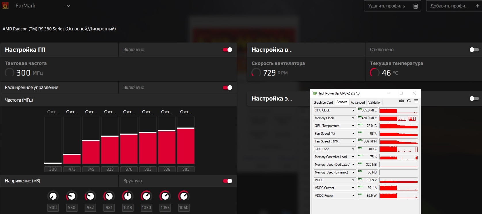

В драйвере Radeon Adrenalin изменения стали отображаться, а GPU-Z фиксирует пониженное напряжение и, как следствие, меньшую потребляемую мощность:
После 4 мин. в Furmark
Furmark_4min_stable.jpg [ 166.05 КБ | Просмотров: 5693 ]
