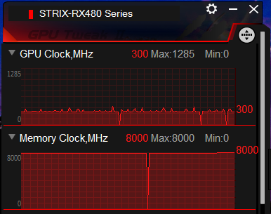

Регистрация: 25.04.2017
Еще интересует вот этот момент:
Спойлер
Снимок.PNG [ 35.06 КБ | Просмотров: 2399 ]
Нормально, что частота ГПУ и памяти в определенный момент принимают нулевое значение, хоть и на короткий период?
