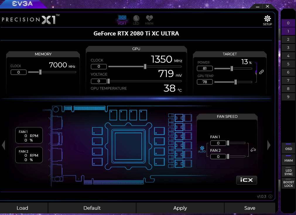

Не скажите, у кого EVGA Precision X1 ( последняя версия) .Сбрасывает настройки по TARGET (POWER > GPU TEMP)
Ну соответственно жму применить.
А то разгоняю, под нужную t. Делаю,после перезагрузки слетает. БП 750вт,пригожий.
Не знаю с чем связано.
стоят галки?
Регистрация: 03.01.2015
Откуда: Россия
Фото: 39
ZeeT писал(а):
стоят галки?
Стоят-) После перезагрузки,питание вот так сбрасывает.

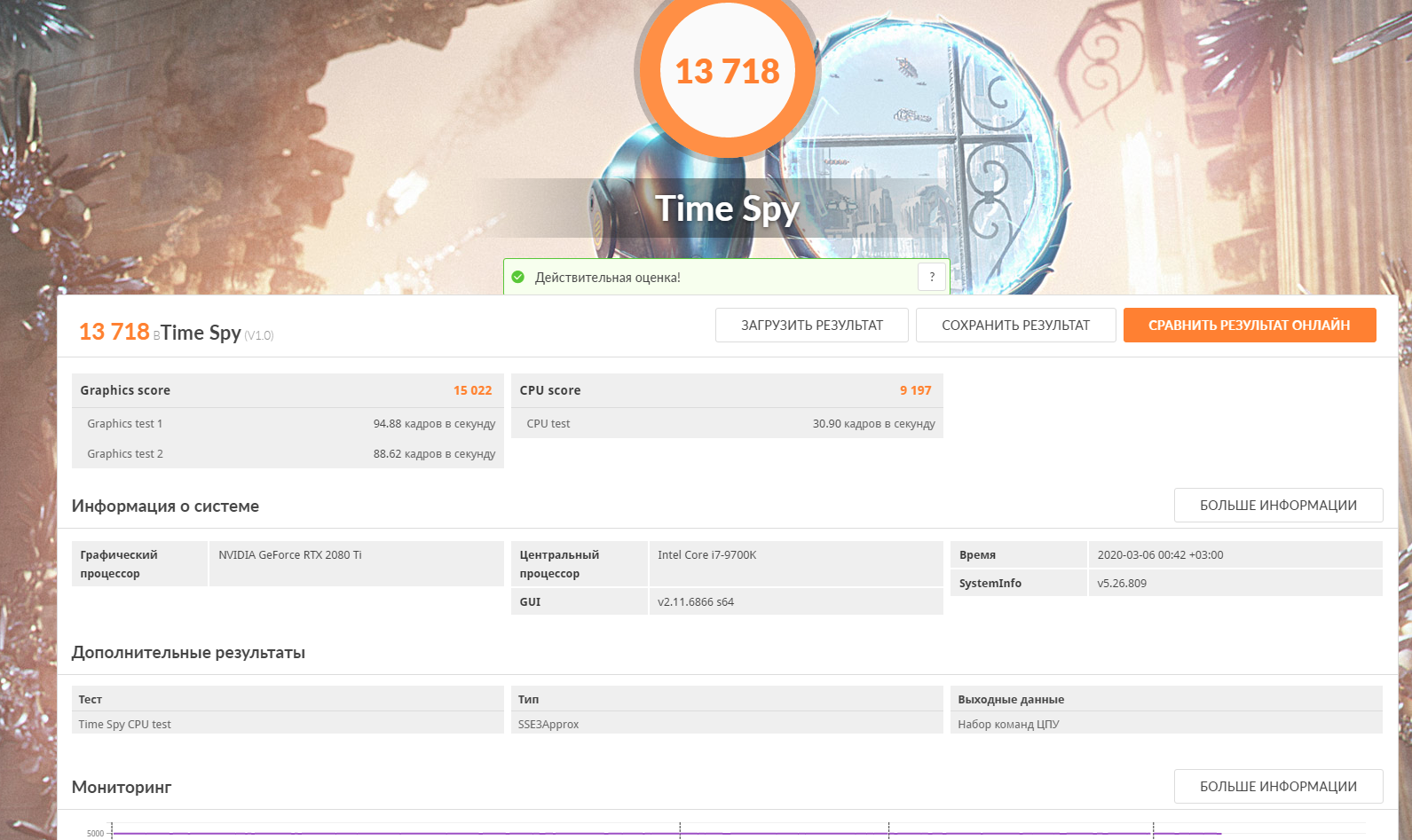

Переустанавливал ее.Не помогает.Эх..Может в Стиме с качать ее.Хотя то же самое наверно.
Система стабильна.В аида все тесты долго,3DMark и все норм.
980.png [ 1.35 МБ | Просмотров: 519 ]

Регистрация: 27.11.2007
Русич это баг известный. Исправлен не будет, хех.
ну у меня все сейвится..
А какая у вас версия-)?
проверил и вправду недавно новая версия вышла, мб баг новой версии?
у меня 1.0.2

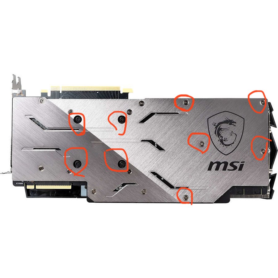

Доброго времени суток. Имеется видюха Msi RTX2080 Gamingx trio в стоке, без разгона. С недавнего времени начала прилично греться до 76 градусов, потом начинают дико орать кулеры, карточка остывает до 74-75 и кулеров опять становится не слышно. Играю на 1920х1080 144Гц. Даже в сталкере зов припяти греется до 72!!! Раньше максимум в тяжелых играх грелась до 68. Корпус aerocool p7-c1, хорошо продувается, три вертушки на вдув, две сверху и один на задней стенке на выдув. Что делать? У кого как с нагревом?

ZeeT писал(а):
у меня 1.0.2
Пробовал и 1.0.3 и 1.0.1 и 1.0.2 и 1.0.0.0 Все то же самое-) Жмешь применить,и буквально на глазах,прям видно..Ползунок со 130 %, на сотку падает,или на 80%-))
Симптомы высохшей пасты, случай тяжелый, на мси пломба стоит и как гарантийка к этому реву кулеров относится почитай не предыдущей странице.

ancemin почитал. Видимо я не одинок в этом вопросе. Придётся самому разбирать и пасту менять. Я фигею, ценник карты 60к, а качество как у китайского ширпотреба с алика. Термопаста Arctic MX-2 пойдёт для видеочипа?
UPD. Разобрал, вытер заводскую кончу с чипа, намазюкал «своей» и температура упала на 10 градусов. Кулеры не воют.
Кому интересно, откручивать только эти винты:
ТЫЦ
ECBD4C9E-5826-44CD-B009-37FC99C2A47F.jpeg [ 97.9 КБ | Просмотров: 630 ]

Регистрация: 15.01.2013
Nikola08,
И как, паста сухая была или это таки проблемы с прижимом?
Да жесть вообще, я думал у меня у одного такая экзотика в виде поддельной пасты на чипе попалось и это на топовой карте в линейке. Ладно гига, там всё же температуры 75 градусов в стоке в среднем, хотя паста если нормальная до 90 держать должна, но на мси где температуры не выше 70-ти вообще не понятно, откуда они такую подделку берут то.
Добавлено спустя 2 минуты 32 секунды:
А чего там может быть с прижимом, винты там фиксированные и прижим идет за счет усилия пружин, усилие которых стандартное у всех. В то что не до крутили я не верю.
Тем не менее косяки с прижимом производители умудряются допускать. Иногда серийные, иногда могут отличаться от карты к карте. Не стоит забывать что там еще куча термопрокладок на всём подряд и это всё должно одновременно прижаться...
Тем более кто то выше уже жаловался именно на такие проблемы с аналогичной картой.
Недавний пример таких проблем, официально признанный производителем, пусть и для карты которая не имеет отношения к теме.
Я просто к тому, что паста там должна быть очень густая (но не рассыпающаяся в порошок) и по характеристикам не самая лучшая, именно потому, что они выбирают не только исходя из теплопроводности, а еще и долговечности. Карта же должна без разбора/замены проработать как минимум 3 года гарантии... поэтому да, замена на что то выбранное именно только из соображений теплопроводности всегда даст небольшое улучшение температур. И в этом ничего странного нет.
С прижимом у разрабов косяки , болтики можно было ногтём открутить , термопаста не выдерживает никакой критики через год превратилась в засохшую мастику , сразу высохла и подкручивание болтиков после покупки не спасёт 48392 . Я термопасту применил самую лучшую Thermal Grizzly Kryonaut TG-K-001-RS-RU 1 грамм .
- да это родовой косяк у гиги, 980 Ти в профильной фотку выкладывал Олег с термоинтерфейсом на пол-чипа нанесенный, на новой карте

Lightwarrior с термопастой, заводской, вообще не понятно. По краям чипа засохшая, как глина. А в центре странная консистенция, как вода. Термопрокладки все в норме были. Так что косяк в пасте. Уж не знаю что они там мажут, но это позор. Карте год и три месяца, играю не часто, но все игры на ультра пресете.

S_e_r_j писал(а):
С прижимом у разрабов косяки , болтики можно было ногтём открутить , термопаста не выдерживает никакой критики через год превратилась в засохшую мастику , сразу высохла и подкручивание болтиков после покупки не спасёт . Я термопасту применил самую лучшую Thermal Grizzly Kryonaut TG-K-001-RS-RU 1 грамм .
Я тоже поменял термопасту на свой MSI GeForce RTX 2070 Super GAMING TRIO температура упала 12 градусов.
Термопаста на видео карте была жидкая
