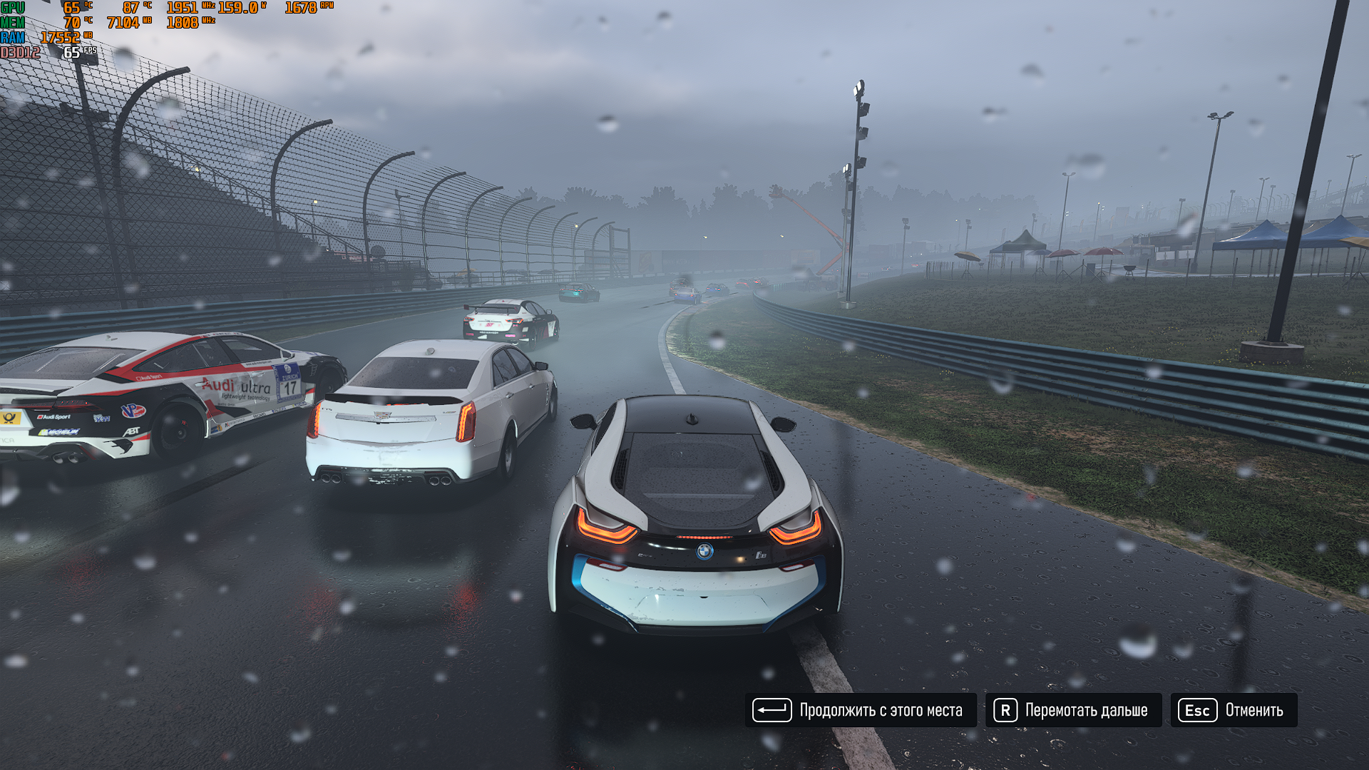

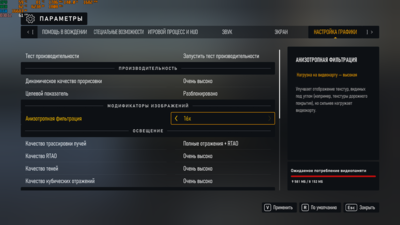

Допустим если в хорайзене под 100, тут 75. Идёт то нормально, но с каждыми обновлениями требования к памяти всё больше. Играю не на ультимативных настройках, так как 5700xt больше 1080п не позволяет т.к моник 2008г,но мне пока больше и не надо. Был недавно момент просто по халявному перейти на 3080 и я курировал её реальное положение вещей - но передумал.
В моём случае потребление 9500гб из 8ми возможных вот и идёт нормально при 125% масштаба разрешения, тут ещё 8гб хватает, а вот для 2к уже другой запрос
