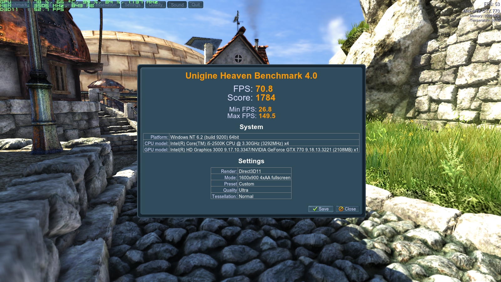

Покажите мне хоть одного человека здесь у кого асус 770 греется меньше 75.
у себя максимум который видел 69 градусов, в хивен бенче на последней сцене там фпс 100+
Добавлено спустя 1 минуту 40 секунд:
щас вот гонял
heaven_2014_01_16_22_14_37_927.jpg [ 1.06 МБ | Просмотров: 568 ]
Хевен не показатель, какие нибудь: Метро, Батла4, Крайзис 3-часа 2-3.

dax8201 писал(а):
щас вот гонял
А почему частота 1137?
Регистрация: 15.02.2010
