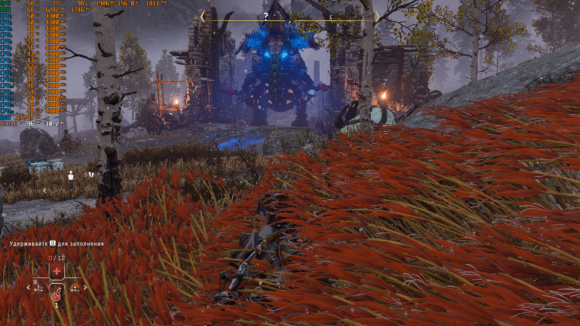

порядка 15-20 кадров недостача на пси 3.0 относительно 4.С частотой 5 гц - думаю это отставание уменьшилось бы до 10 :?:
применены максимальные настройки для 1080п без масштабирования, но текстуры в режиме высоко ибо упор в 8 гб примерно через час даёт о себе знать, к чести 1080ти эту игру тянет на максималках и не захлёбывается из-за памяти, наверное одна из немногих игр где топовый паскаль умудрился быть лучше rx5700xt :-)

seebox если долбится в предел видеопамяти под 99-100% то это всё финиш никакой PCI экспресс не поможет, надо видюху менять (ну или настройки снижать что конечно неохота никому)
Памяти хватает более чем, но только на высоких текстурах, ультра текстуры дают о себе знать через часок, фпс начинает рывками проваливатся с 80 к 44 :crazy: :fingal: так что фанаты 8гиговых карт с нуля имейте это ввиду, пишу как владелец. Касательно секундомеров и там любителей не практических испытаний,а дрочеводов на графики всяких сайтов - могу сказать следующее, в любом случае 110 кадров приятнее чем 90, как и просадки к 44 уже бы были 64 - что было бы не столь критично - это я всё про pci 4.0 которого у меня нет, напомню что у меня pci3.0 x8 - и отсутствие ребара.
это пипец на самом деле.... к 10 фпс не хочешь? это очень печально выглядит когда долбится в видеопамять
