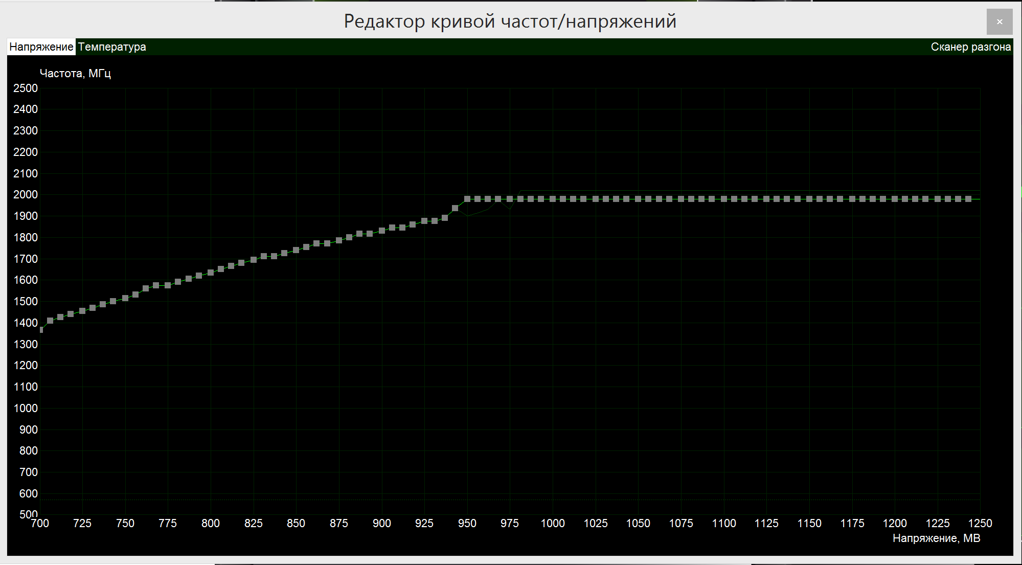

ser255 писал(а):
Не понимаю тогда для чего этот пункт? Фикция что ли, если она реально не повышает напряжение на GPU?
Вообще в msi afterburner можно нажать ctrl+f и там будет интересная штука, которая по сути позволяет менять зависимость напряжения от частоты, и следовательно при желании установить более-менее точную целевую частоту и напряжение. Всёравно карта сама решает что ставить в итоге, в частности в зависимости от лимита мощности и температуры, но в любом случае это лучше чем просто цифру менять. Там же можно понять что меняет изменение цифры.
Регистрация: 02.10.2007
Откуда: Пермь
В такие тонкие подстроечные штуки боюсь я соваться, если честно.
CPU: Intel Xeon E5 2697 V3
MB: HUANANZHI X99 X99-TF
Video: MSI VENTUS 3X RTX3070
KingSpec M.2 ssd M2 240 ГБ
Регистрация: 15.01.2013
Тут как, сбросить цифру на ноль, открыть кривую и посмотреть какой там стоит максимум. Дальше можно эксперементировать не превышая этот максимум вполне безопасно.
Да и не требуется его превышать на картах где максимальный лимит по мощности достаточно небольшой, всё в него упрется.
Если там что то менять и сохранить то в значении частоты будет после этого написано "curve". Чтобы "вернуть как было" достаточно там написать 0 и применить.
Я, напимер, будучи перебежчиком с АМД вообще вот так оставил на постоянку у себя:
кривая
curve.PNG [ 76.42 КБ | Просмотров: 1220 ]
Это 950мв 1965мгц. Просто дальше задирать можно, но уже 2050-2080мгц требует на 100мв больше напряжение, и в итоге польза в плане производительности никак не соизмерима с разницей по нагреву/шуму. Для меня лично.
Тестировать на стабильность одну точку, вот эту:
кривая
curve3.png [ 49.08 КБ | Просмотров: 4708 ]
Именно с этого надо и начать - выбрать какое то значение частоты-напряжения, поставить его, и дальше всю кривую выровнять в прямую с одинаковой частотой. Приводит это к тому, что карта видя что максимальная частота уже достигнута напряжение больше не повышает. Т.е. по сути работает на параметрах, заданных той самой одной точкой (с оговоркой что с ростом температуры могут упасть частоты на ~1-3 15мгц шага). И настраивать надо при какой то примерно одной температуре (или давать остыть или нагреться) т.к. текущая температура влияет на кривую.
Значения ниже этой точки... я лично не трогал. Можно конечно их понижать для снижения нагрева в простое, но тогда это действительно непонятно как проверять, а греется карта в тех режимах и так мало.
