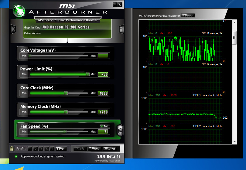

Индульгатор писал(а):
Она под дос?
да
Регистрация: 04.03.2005
Откуда: Планета Солярис
Забавно, но даже при проигрывании youtube наблюдается пилообразная загрузка ГП и частоты в районе 500мгц.
Уверен, виной какая то кривая, гребаная энергосберигалка от АМД, которая живет своей жизнью.
Где то в биосе, скорей всего эта хрень.
Просто вырубить НАХ всю эту энергосберигающую ересть... Zero core, Power Play.. и будет значительно лучше.
Кстати, интересная заметка.
Чем больше грузишь видуху, тем стабильней частоты.
youtube.jpg [ 146.58 КБ | Просмотров: 1313 ]
Потому что у тебя ютюб использует аппаратное ускорение, которое юзает твою видюху( и там еще в каталисте всякие фишки для улучшения качества картинки) и все это ест видюшку, потому и скачит.
