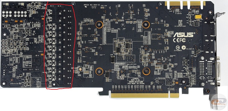

я вот тут подумал после этих разговоров о пластинах, что если на такой пластине самому сделать оребрение, тупо напаяв на нё радиаторов, каким нибудь способом увеличить площадь контакта пластины с платой, интересно таким образом много ли получится отвести тепла с платы..
Интересно как ты это сделаешь? и как потом поставишь СО?
ты о чём? у меня на карте такая пластина
Добавлено спустя 2 минуты 2 секунды:
контакт с платой можно устроить прокладкой, только следует сначала обозначить места на задней стороне платы где карта наиболее горячая.
Добавлено спустя 10 минут 9 секунд:
хотя прокладка может и не пойти наверное, так как между платой и пластиной приличный зазор выходит
а так через это дело можно отвести тепло с питальника я считаю, шлёпнув прокладку сюда
11_asus_gtx770-dc2-2gd5.jpg [ 166.72 КБ | Просмотров: 831 ]
Можно поставить две прокладки для большей толщины. На HD 5870 делал так:
Радиатор на пластине снимал 6-7°C с питальника.

Жёсткий_Чебур возможно в будущем что то сделаю, щас тока купил, не буду экспериментов ставить, вдруг бока какие по вылезут ещё, а гарантии уже не будет, толком ещё игр то на карте не гонял, печально взял карту, а играть особо и не в чё.
Добавлено спустя 5 минут 48 секунд:
за место двух термо прокладок думаю лучше ребро от кулера для цп положить промазав термопастой.
