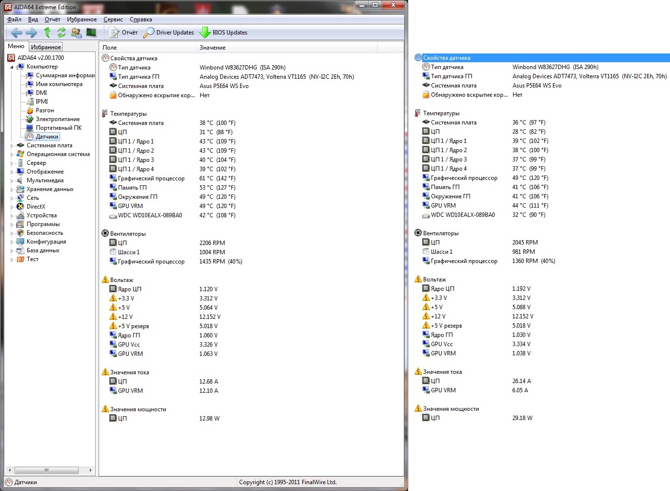

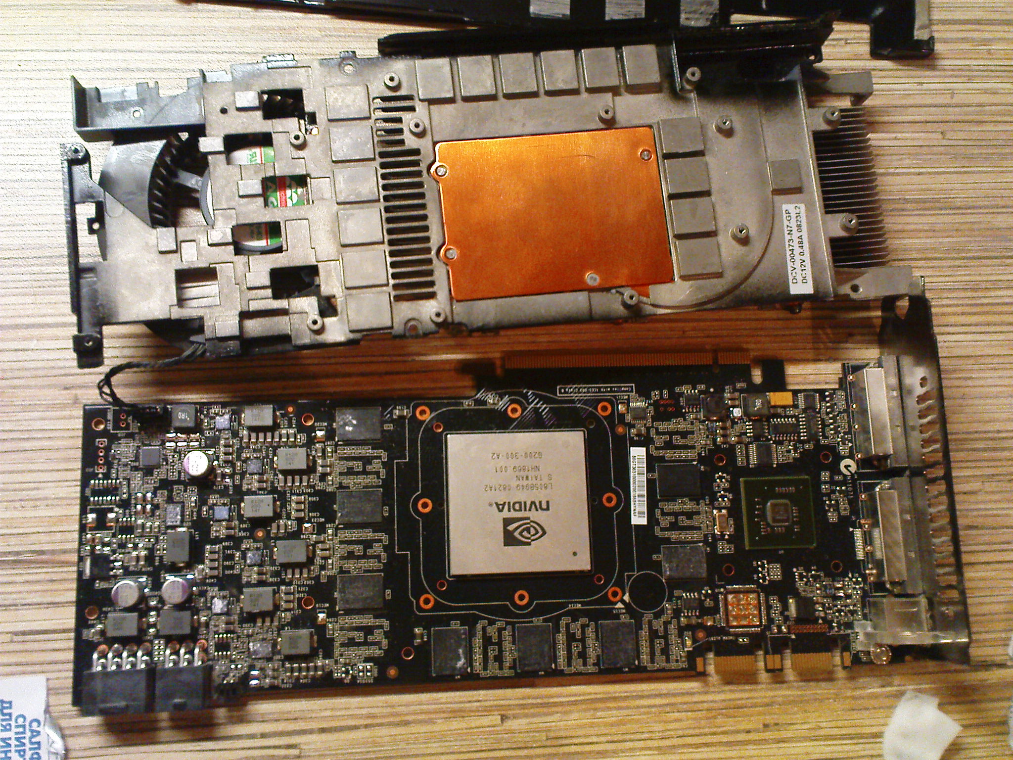

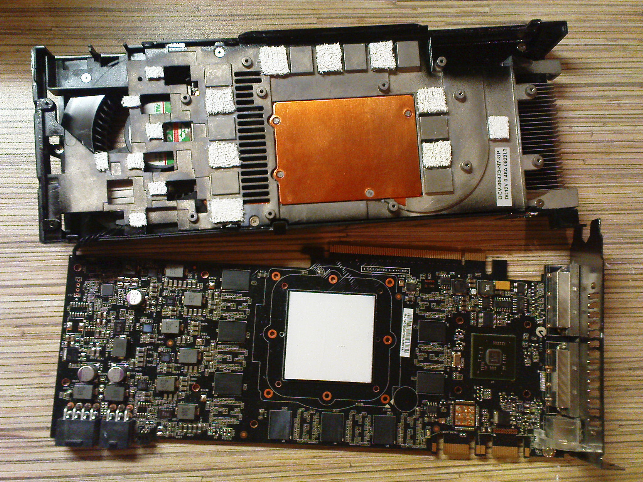

Ситуация такая: внезапно во время работы монитор гаснет и выдает "нет сигнала", загорается красный диод на видеокарте (280), все остальное продолжает работать не издавая никаких аномальных звуков. Год назад была такая же ситуация, но все разрешилось чисткой оперативы. На этот раз данный трюк не сработал. Значит или перегрев, или недостаток питания. Появилась мысль что блок питания состарился и больше не тянет (но странно, ведь все работает и отключения происходят совершенно рандомно). После отключения привода, кулера на корпусе и снятия трех плашек памяти ничего не изменилось. Возможности проверить систему с другим блоком питания нет, так как у всех знакомых бп на 300-400, а то и вообще на 220.
Что касается перегрева. Протестировала 3D Mark’ом и волосатым бубликом. Никаких артефактов. Furmark разогнал карту до 95 и так держал ее полчаса, пока сама не выключила.
Температура в простое 61 градус. Разобрала, не обнаружила никаких аппаратных повреждений. Поменяла термопасту на кпт -8 и заводские термопрокладки (потому как растаяли и порвались) на самодельные из бинта и термопасты (тк медного листа и готовых термопрокладок не нашла, а сидеть просто так невозможно просто). В итоге - температура в простое 48-51. Бублик скачкообразно нагрел за 5 минут до 88. Никаких артефактов.
Первый день все отлично работало. На вторые сутки уже при выключении компа опять тоже самое.
Поменяла драйвер на проверенный 275.33. Сутки нормально, на следующие ситуация повторяется.
Вольтаж в норме. Надо бы проверить видяху на другой системе, но нет возможности.
6-ти штырьковый разъем на видяхе подключен напрямую.
8-ми штырьковый - через два 6-ти штырьковых переходника, один из которых напрямую идет из бп, а другой раздваивается на два молекса. Попробую их поменять, но не факт, что поможет.
Больше не знаю что и думать.
Видео: geforce gtx 280
Бп: AcBel 660
Мать: asus p5e64 ws evo
Память: hynix и две a-data, все по 2гб
Корпус: Xclio
Ос: w7
http://linkme.ufanet.ru/images/c36d00a1 ... ca2d68.jpg (798.65 КБ)
http://linkme.ufanet.ru/images/370eda0a ... 6cb529.jpg
http://linkme.ufanet.ru/images/d89a1c22 ... 75476b.jpg
