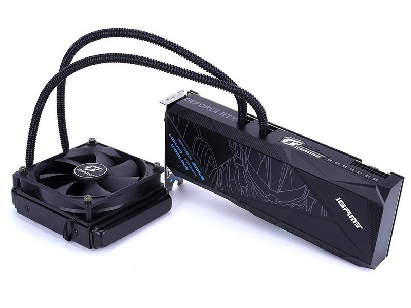

Может кто сталкивался с такой Colorful GeForce RTX 2060 SUPER Neptune Lite OC картой? Вроде все неплохо, но при повышении температуры выше 35 градусов начинает трещать что то внутри корпуса, вот и непонятно так система охлаждения работает или это брак?
Внутри корпуса чего и какого характера треск?
Внутри корпуса самой карты, напоминает насос для подкачки колёс
Я могу лишь предположить - помпа, которая там находится, может повышать обороты при повышении температуры жидкости. Вряд ли от температуры выше 35С помпа начинает сбоить... Но если повышение оборотов таки происходит, то может... Ведь это не дроссели такой звук издают?

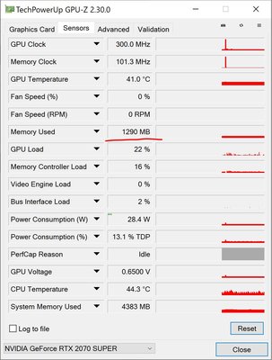

Tritonk7 Спасибо, за скрин, значит не у меня одного такие показатели. меня один товарищ убедил что это аномалия, у него на 1080 такого нет.
Если помпа, то мягко говоря звук нездоровый, появляестя именно после 36 градусов и так же пропадает. На проце стоит водянка Cougar Aqua 240, так там даже намека на такой звук нет
Возможно, помпа завоздушена. У меня было подобное, помогало поднятие и опускание радиатора.
Жонглирование радиатором дает временный эффект, отчетливо слышно как что то перекачивется и треск пропадает. Но не надолго
Вот Вам и ответ, завоздушено. А что с этим делать: искать положение, где не тарахтит, сдавать по гарантии или смириться, Вам решать.

Tritonk7 писал(а):
По моему это все индивидуально, показания разнятся
А каким образом можно добиться в режиме рабочего стола потребления как у вас 1,6 ватта? У меня стабильно где то 28 ватт.
Тоже интересно. Ниже 11% (27 ватт) не получается...
