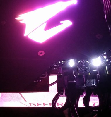

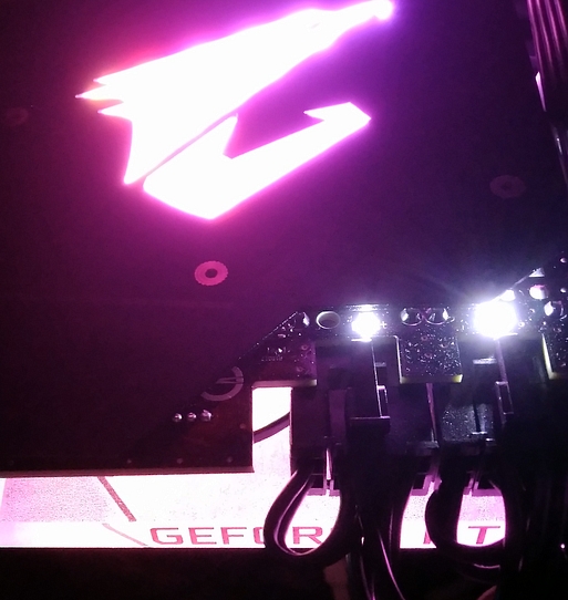

Опять светодиоды загорелись :bandhead: Уже смахивает на глюк... Логотип при этом тоже горит постоянно, а не переливается (вообще отключить собирался, если до разъёма доберусь).

melondeal писал(а):
Значит, у нас брак :)
не исключено, тк у меня тоже светит дюралайт, но для подстраховки, я бы рекомендовал воткнуть видюху в другой комп (например у друга)
Регистрация: 13.02.2016
То есть карта тоже от GIGABYTE и эти два светодиода горят постоянно? Мне проверить больше негде. Сейчас перезапустил ПК и прогнал Sky Diver в 4k с TDP 140%, который иногда был чуть выше. Ничего не загорелось. Долго не хочу гонять, как-то меня напрягают эти 350-360 ватт и смысла не вижу. Странно то, что загорались они при куда более слабой нагрузке.
Я так и не понял, как вся эта система работает, как она определяет проблемы с питаним. Но пока видно, что она работает полностью неправильно или на сайте GIGABYTE неверная информация :old_redface:

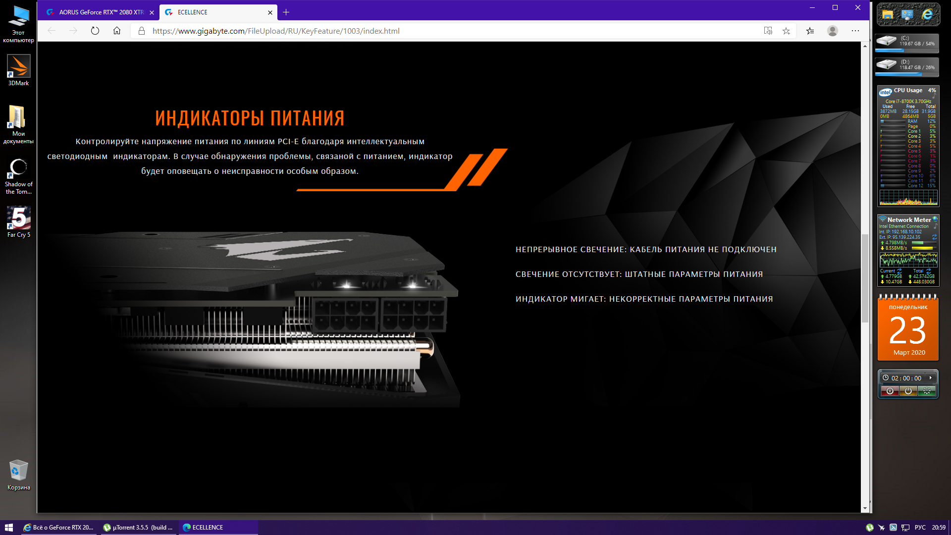

Как я понял, у всех производителей эти диоды работают по-разному - у ASUS горят, когда питание есть, у GIGABYTE мигают, если проблемы с питанием, горят в случае отсутствия питания (как бы забыли подключить?) и не горят, когда с питанием всё нормально. По логике, мой GIGABYTE иногда превращается в ASUS :hitrost:
У меня GIGABYTE AORUS, которая 8+8 pin, у неё вроде вместо 8 фаз питания ГПУ 10 или типа того. Там TDP 140% можно выставить. Мне много не надо, я поставил 120 и 2100 МГц. При большой нагрузке (не игры) даже 140% не хватит всё равно, в том же Sky Diver частота сбрасывается ближе к 2000 МГц.

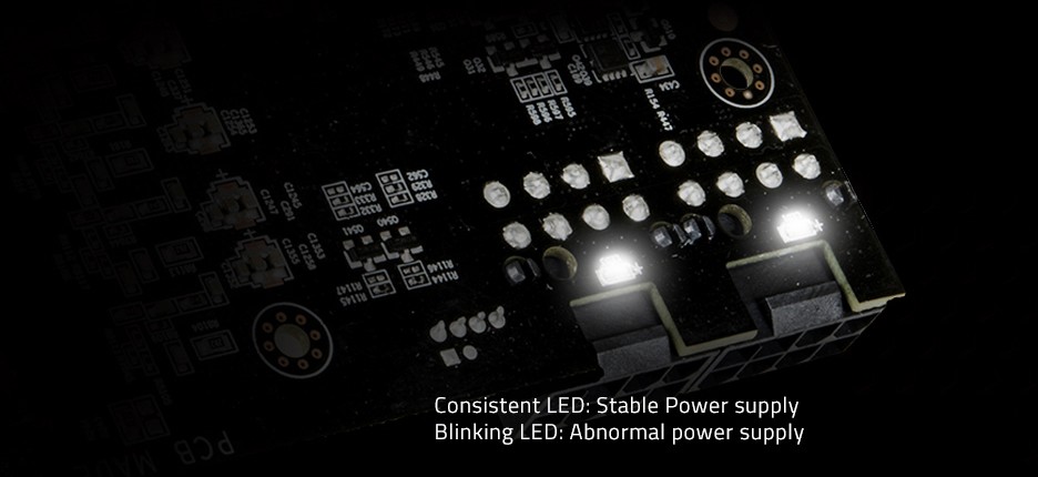

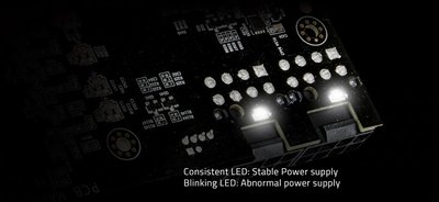

Просьба понаблюдать некоторое время. Если ПК выключается хотя бы раз в сутки, то перед выключением смотреть, горят ли. У меня сейчас тоже не горят после последнего цикла выкл/вкл. На другой странице сайта GIGABYTE нашёл фото, на котором написано, что постоянно горящие индикаторы - это стабильное питание. То есть если они не горят, питание нестабильное?
protection_2.jpg [ 61.53 КБ | Просмотров: 724 ]
Применительно к моей карте, горящие индикаторы отсутствие питания. Какая там у вас карта кто его знает, профиль пустой, но на сайте гиги все есть и по русски. Да, я у себя светящихся индикаторов и не видел никогда.
