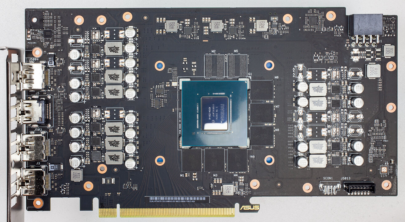

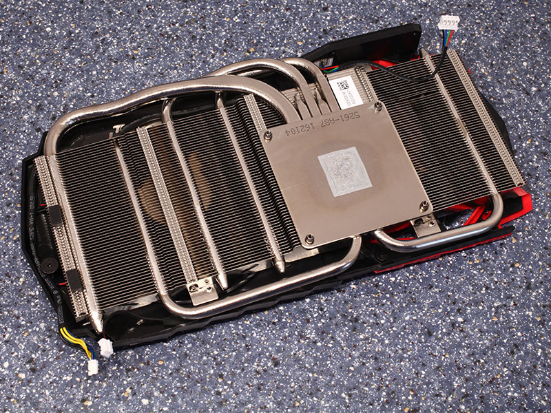

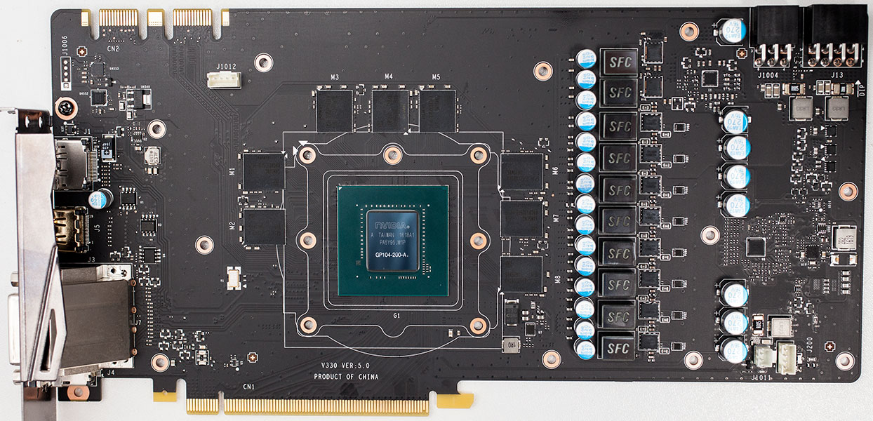

hardware писал(а):
4060 в 4070
Да ладно.
Объясни мне в чем принципиальная разница в классе между 1070 и 4070.
Мси гейминг vs Асус дуал.
Чип 314мм2 vs 294мм2, при этом у 4070 техпроцесс дороже минимум в 3 раза.
Потребление 150Вт vs 200Вт.
8+2 фазы vs 8+2 фазы.
Ценник 449 (565 с учётом инфляции) vs 619 на старте.

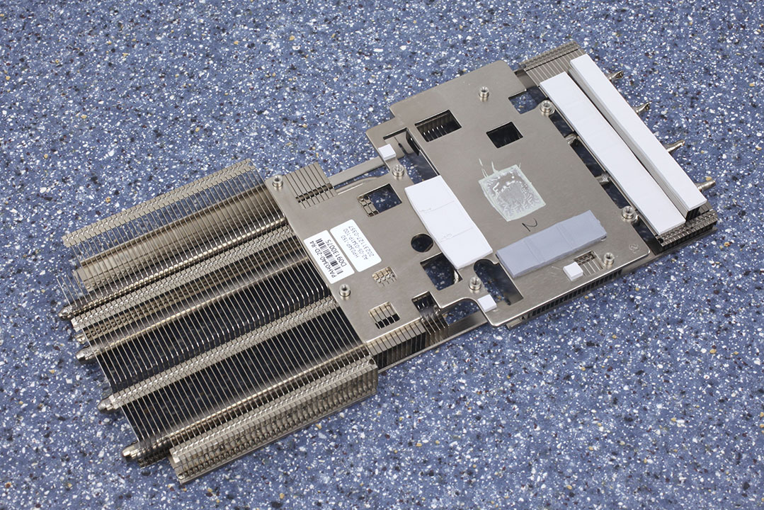

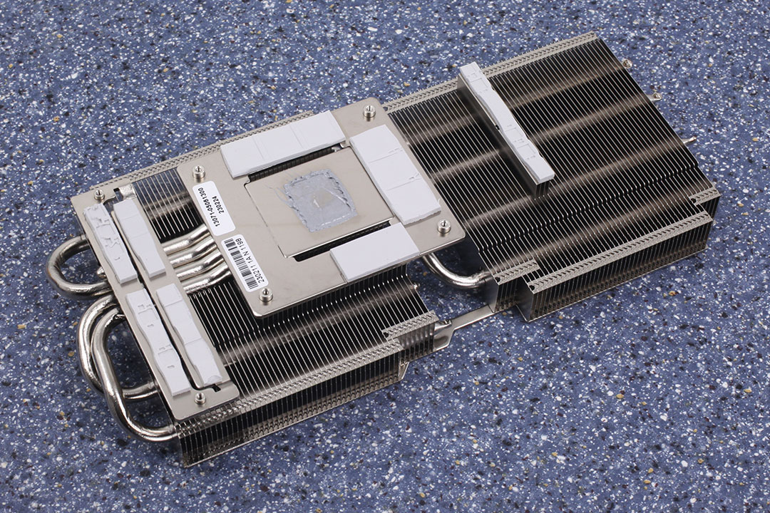

1070 имеет субъективно более мощную систему охлаждение - что скажется на шуме, + система питания возможно по интереснее т.к два разъёма всё ж, у 4070 что то там по выпаяно :fingal: :crazy: дросселя правда более премиальные :-) , но в целом доска 1070 выглядит богаче :?:
esi maya22 + jvc ax511 + 100гдш16
Регистрация: 25.08.2008
Откуда: Архангельск
Все ровно наоборот.
Дуал жирнее, он практически трехслотовый, у него Радик раза в полтора больше весит.
Охлад мси - это уровень палит дуал.

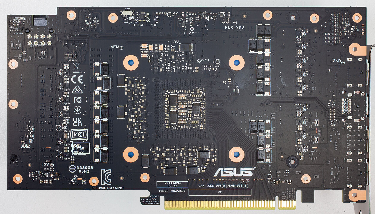

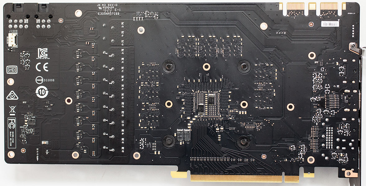

У 1070 просто выпаивать нечего.
И там и там 10 фаз.
Обведи чем именно.
Вот тебе ещё тыльная сторона чтобы лучше обводилось.
back (6).jpg [ 211.14 КБ | Просмотров: 567 ]
back (7).jpg [ 301.64 КБ | Просмотров: 567 ]
Ви но энемиз, ви джаст дизегри.!

Бушкапе писал(а):
Все ровно наоборот.
А ничего, что указанная 1070 длиннее и шире? Или это фигня? (280х145 против 270х130)
А ничего, что там были еще биосы нормальные и карта могла выжрать до 290ватт? В отличие от современных поделок, посаженных на диету.
А ничего, что при примерно равном нагреве у старой карты заметно ниже обороты? И это при том, что еще с Тьюрингов стали нагло врать про тишину карт (или пользователи резко оглохли)
Сказки про цену техпроцесса вообще огонь: Хуанг нашептал или сам придумал?
Была бы нормальная конкуренция никаких версий ТИ и Супер не было бы и в помине. Тупо развод потребителей!
Как вариант предложу посчитать количество тепловых трубок :fingal:
И раздельная пластина под горячую память - мягко говоря не зачёт или она уже не горячая :?:
говорю про второе фото, третье вообще 5 мм термопрокладка красуется :?: :fingal: выматерить мало инженеров, вот откуда идёт любовь и смерть от меди :crazy: :fingal:
