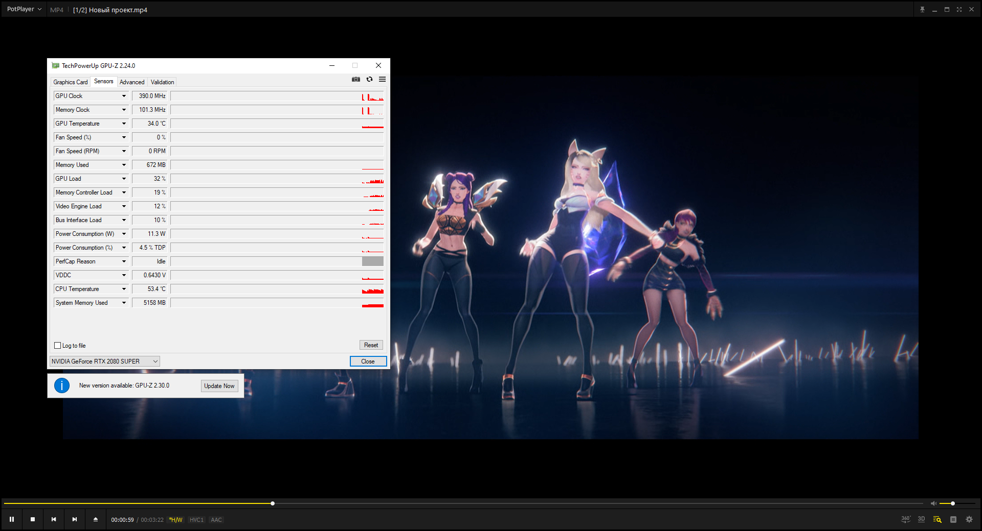

Регистрация: 16.06.2014
melondeal писал(а):
То есть потребление преобразователя питания не учитывается? Там же совсем немало. И если я вижу TDP 100%, то это совсем не ~250 ватт от БП? Здесь писали про отключение фаз. Может, вот с этим GIGABYTE накосячил? Как руки дойдут, отключу подсветку, лишь бы дотянуться до разъёма и вид не попортить.
ты хочешь еще считать потери на бп? они конкретно на TDP карты не влияют. Я писал про отключение ненужных фаз, у меня гигабайт и, очевидно, это работает, тк при просмотре видео TDP поднимается с 5 - 7 Вт до 8 - 12 Вт. Подсветку можно и через фирменную утилиту отключить, только это не поможет понизить TDP до нормального значения
tdp.PNG [ 1.18 МБ | Просмотров: 641 ]
