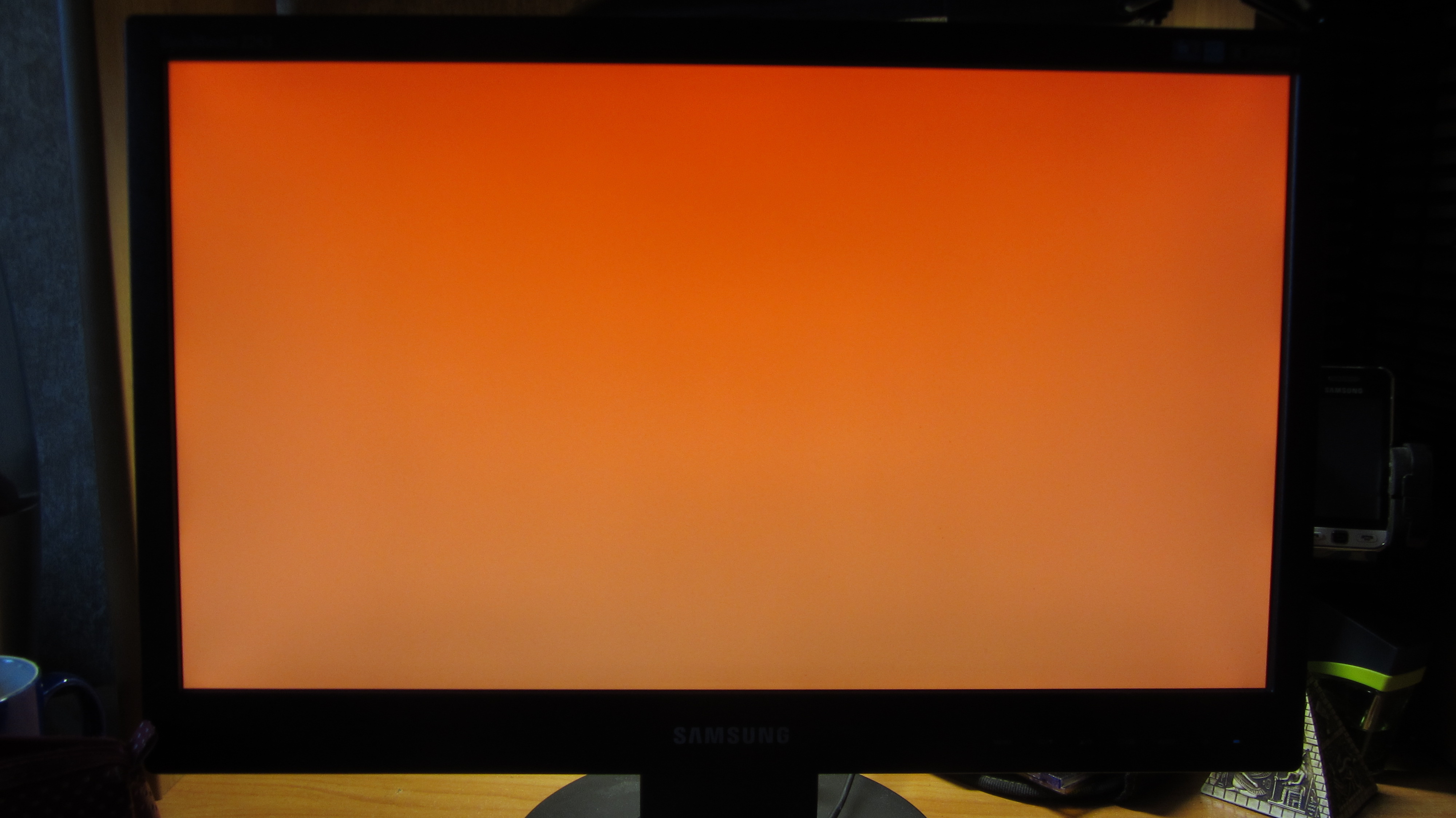

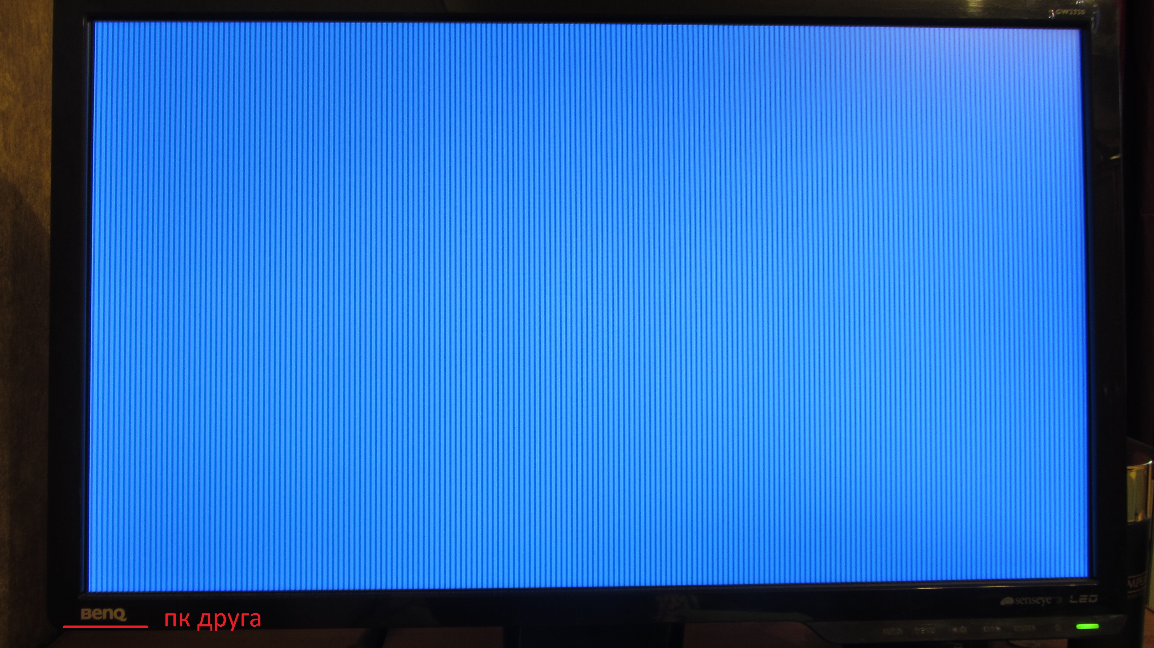

Приветствую! после покупки в ситилинке msi 270x 2g стал зависать ПК намертво(помогает только ресет или кнопка выключения) Зависает только в 2d фильмы/приложения,зависает рандомно от 2часов до 1 дня. В играх не разу не завис, карту проверил на 2x пк -зависает! при просмотре фильма на карте скачет частота ядра и памяти в gpu-z, sensor refresh rate 0.1 сек! ядро 300-450, память 150-1400.
ищу проблему 3й месяц, в СЦ сдавал, дефект не подтвердился.
Может у кто-то знает в чем дело?

зависания:
2.JPG [ 1.22 МБ | Просмотров: 2355 ]
1.JPG [ 2.33 МБ | Просмотров: 2355 ]
идти в СЦ снова и смотреть там весь день кино пока не зависнет. Или доломать руками, сделав КЗ где-нибудь на карте, отдать в сервис :pardon:
Тащить в СЦ свой комп - показывать, потом вставлять карту в их и ждать, пока сработает. Или вставлять в свой комп их карту такую же и показывать, что все ок. Как-то так.
