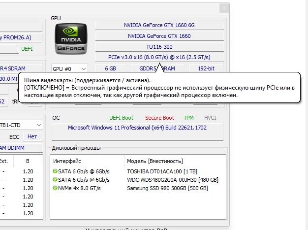

Регистрация: 11.05.2019
Всем привет!!! Не подскажите, так и должно писать в HwInfo?
Без имени.jpg [ 91.72 КБ | Просмотров: 4566 ]
Регистрация: 21.11.2008
Откуда: Волгоград
Romaks да. Что тебя не устраивает?
