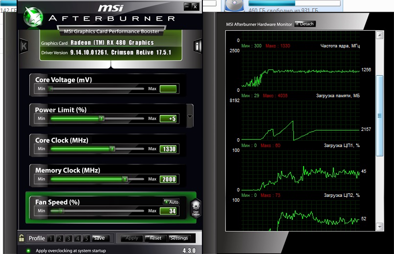

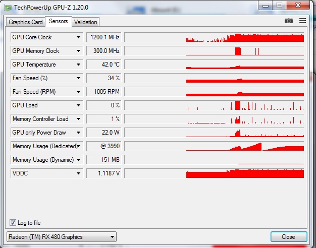

приветствую, имеется новая GIGABYTE Radeon RX 480 G1 GAMING 8G, все нормально только вот странности с памятью, так вот карта имеет 8гб памяти, НО доходит загрузка до 4гб и сбрасывается счетчик заполнения на 0 и опять заполняется
1
1.jpg [ 97.07 КБ | Просмотров: 1654 ]
2.jpg [ 145.99 КБ | Просмотров: 1654 ]
(аналогичная проблему нашел тут http://www.tomshardware.co.uk/answers/id-3312155/amd-rx480-8gb-memory-issue.html , НО его решение не подошло, систему переставил - все так же)
что подскажите ? может дело в 7 винде, что она не позволяет заполнять более 4гб за раз ? с играми которые едят менее 4 или около того все нормально, с играми что более вот такой сброс, притом сами игры играются нормально, тот же Deus Ex Mankind Divided ест у меня 7,5 макс памяти (если сплюсовать сброс)
Регистрация: 07.02.2017
AKTEP все работает нормально? рывков нет? Скорее всего просто глюк мониторинга.
И да, давно уже пора на виндоус 10 переходить.
Регистрация: 31.07.2008
Jestercore да все нормально, как писал ранее в конце поста, думаете на 10 этого не будет ? + пока не сообо тянет на 10 идти, нет смысла и игор, кстати msi aft на 10 нормально пашет ? или там с мониторингом все так же (танцы с бубном)

Jestercore ну про то что на 10 лучше тока из за 12 если сделана не чрез Ж, сама дрова качает - ересь какая то, а антивирь только каспер, встроенный для нубов :) , форза не интересна от слова "совсем", в нфс нагонялся уже на всю жизнь (андер 2 карбон), в итоге про msi ни слова, будем ждать других советов, более дельных
1
(аналогичная проблему нашел тут http://www.tomshardware.co.uk/answers/i ... issue.html , НО его решение не подошло, систему переставил - все так же)
