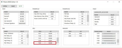

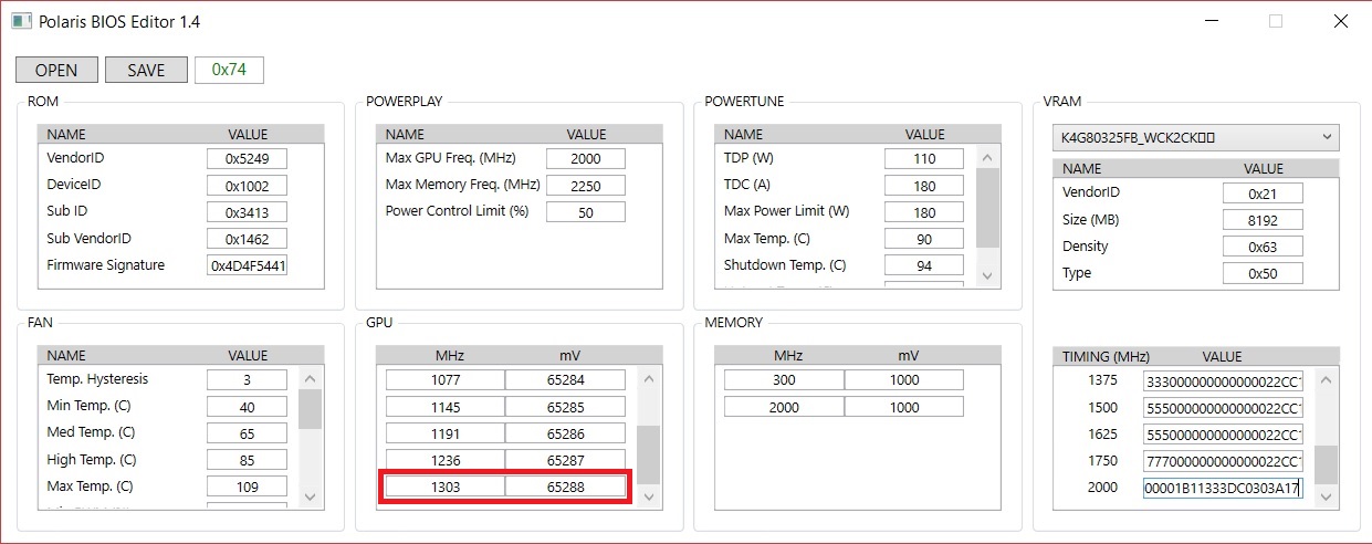

Скажите, в выделенной графе поставить 65290, чтобы на 2 шага увеличить стоковую напругу, верно?
PBE.jpg [ 149.89 КБ | Просмотров: 1552 ]

Откуда: Таганрог
Olegdjus Правильно уверяли )). От имени администратора не забыл запустить ?
Туда просто напряжение желаемое вбиваешь и всё.
Регистрация: 28.12.2016
Откуда: г. Шахты
Фото: 25
меня уже опередили, туда просто пишешь нужный вольтаж в Mv и все)

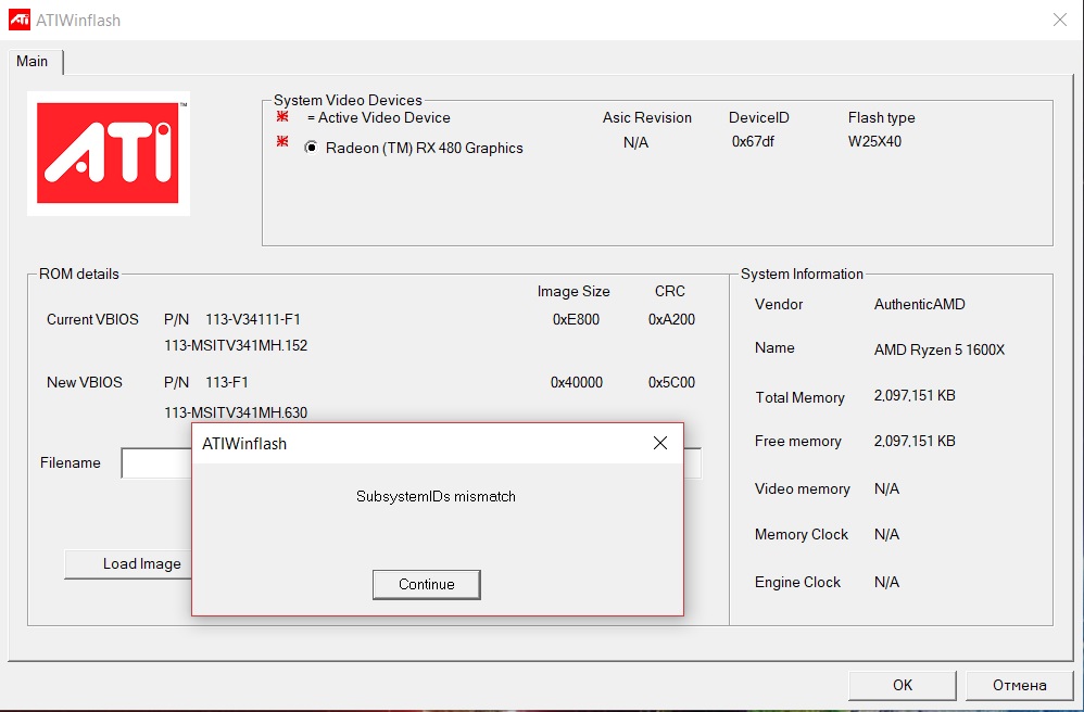

А как обойти SubsystemIDs mismatch?
А в каком виде? :?: Т.е., если у меня 65288=1.1125В, то, если я поставлю 65290, напряжение на 2 шага вырастет?
О как, а сделали как всё непросто :D
Спасибо, ребят, остался вопрос с SubsystemIDs mismatch
Регистрация: 27.06.2008
Откуда: Таганрог
Olegdjus писал(а):
А в каком виде?
Например 1112, или 1000, короче в мВ.

Olegdjus всегда шил через КС и atiflash, проблем не испытывал, кто-то залечивал вам дичь.
Выключайте все программы взаимодействующие с картой, мониторинг, разгон, всё, и шейте командой atiflash -f - p 0 ***.rom
Откуда: г. Шахты
Фото: 25
я всегда шил так, как выше указал - той командой, никогда проблем не было, 100 раз перешивал из под винды hd6950 старушку, главное чтоб никакой другой софт не мешал и желательно не был вообще активен

Регистрация: 02.09.2008
Olegdjus Как оишбку побороть не помню, в интернете читай.
Для 1303 МГц прошивай свое напряжение: если хотел 1.25 В, то впиши туда 1250, если 1.125, то 1125.

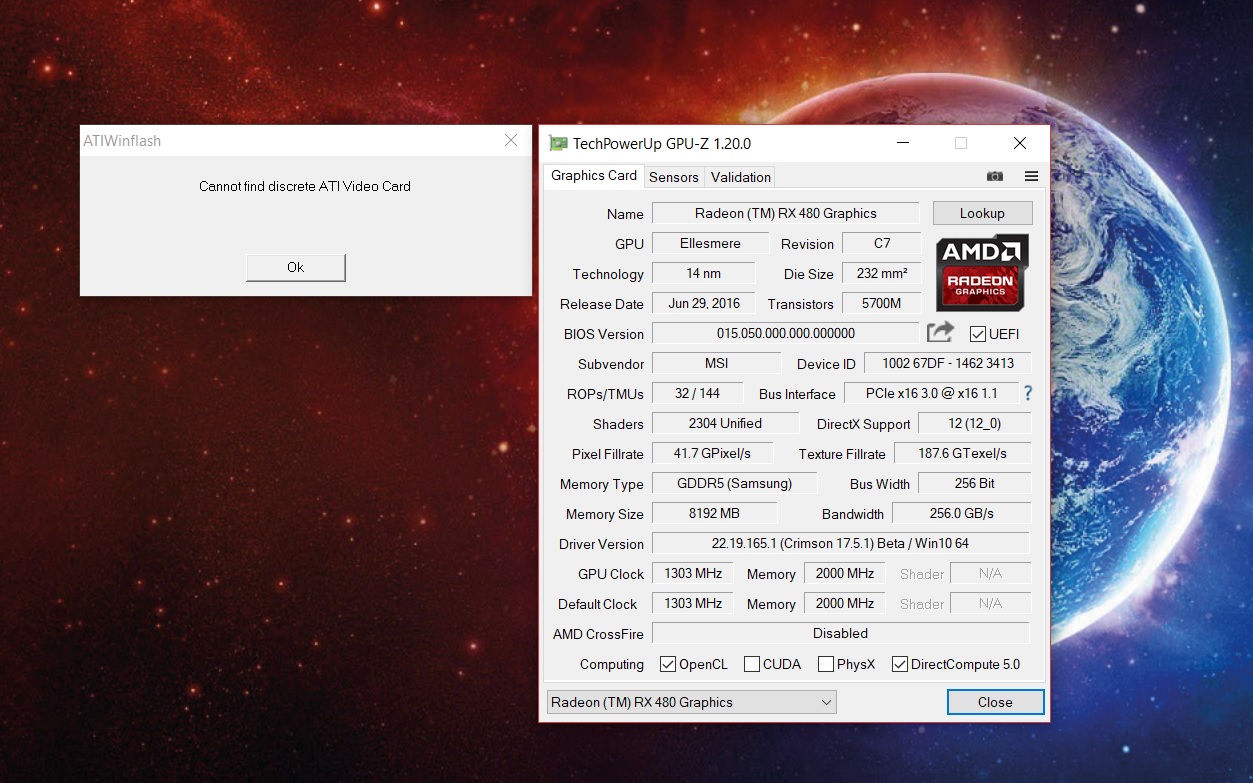

Перепрошил 480 в 580-получил кирпич. Комп виснет на B2, карта определяется как rx 580, но в частотах - 0МГц.
Через КС всё жжется хорошо)

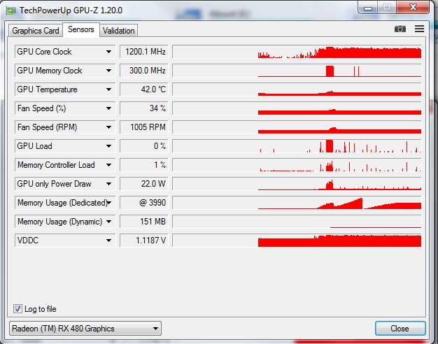

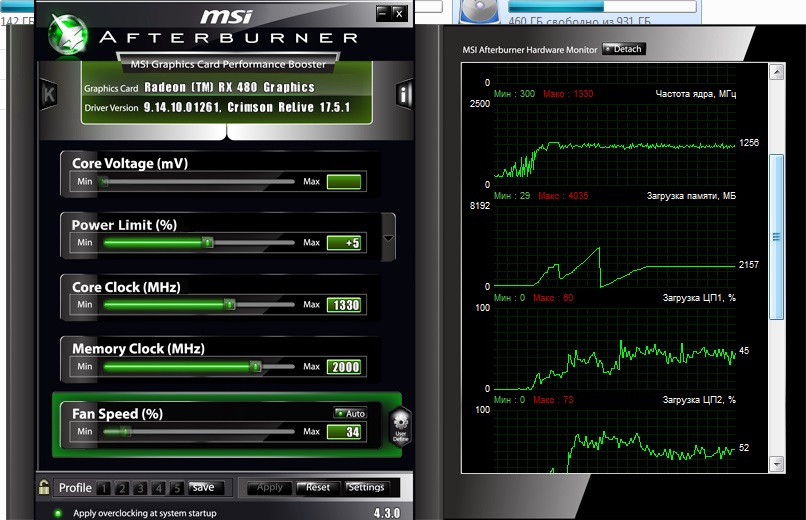

приветствую, имеется новая GIGABYTE Radeon RX 480 G1 GAMING 8G, все нормально только вот странности с памятью, так вот карта имеет 8гб памяти, НО доходит загрузка до 4гб и сбрасывается счетчик заполнения на 0 и опять заполняется
WTF
2.jpg [ 145.99 КБ | Просмотров: 1804 ]
1.jpg [ 97.07 КБ | Просмотров: 1804 ]
(аналогичная проблему нашел тут http://www.tomshardware.co.uk/answers/i ... issue.html , НО его решение не подошло, систему переставил - все так же)
что подскажите ? может дело в 7 винде, что она не позволяет заполнять более 4гб за раз ? с играми которые едят менее 4 или около того все нормально, с играми что более вот такой сброс, притом сами игры играются нормально, тот же Deus Ex Mankind Divided ест у меня 7,5 макс памяти (если сплюсовать сброс)
AKTEP Ученик он, а не самоучка XD
У вас точно карта с 4 Гбайт? Может прошитая в 8 Гбайт? Иили чем тестируете?
Olegdjus Что такое КС?
Какие BIOS и карта. Где ты увидел 0 МГц? Драйвер с чисткой через DDU переустанавливал, патчил?

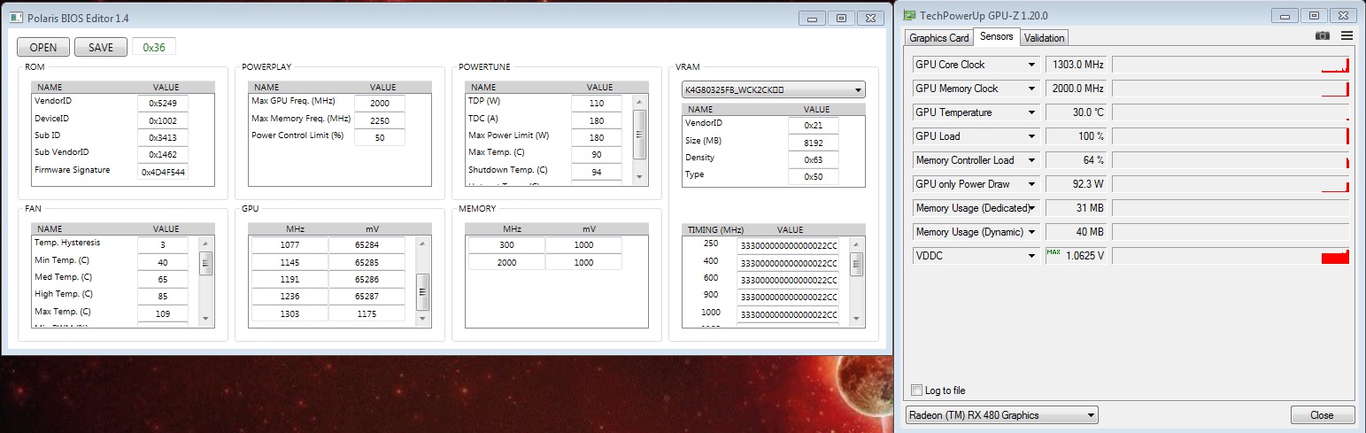

_NooB_, комп с BIOS от 580 вообще не грузился, пришлось 1080 Ti ставить.
Сейчас поставил мод, но опять, то ли лыжи не едут...
Почему напряжение не 1.175 В, как я хотел?
Безымянный.jpg [ 196.27 КБ | Просмотров: 1716 ]
Откуда: Таганрог
Дрова переставлял ?
