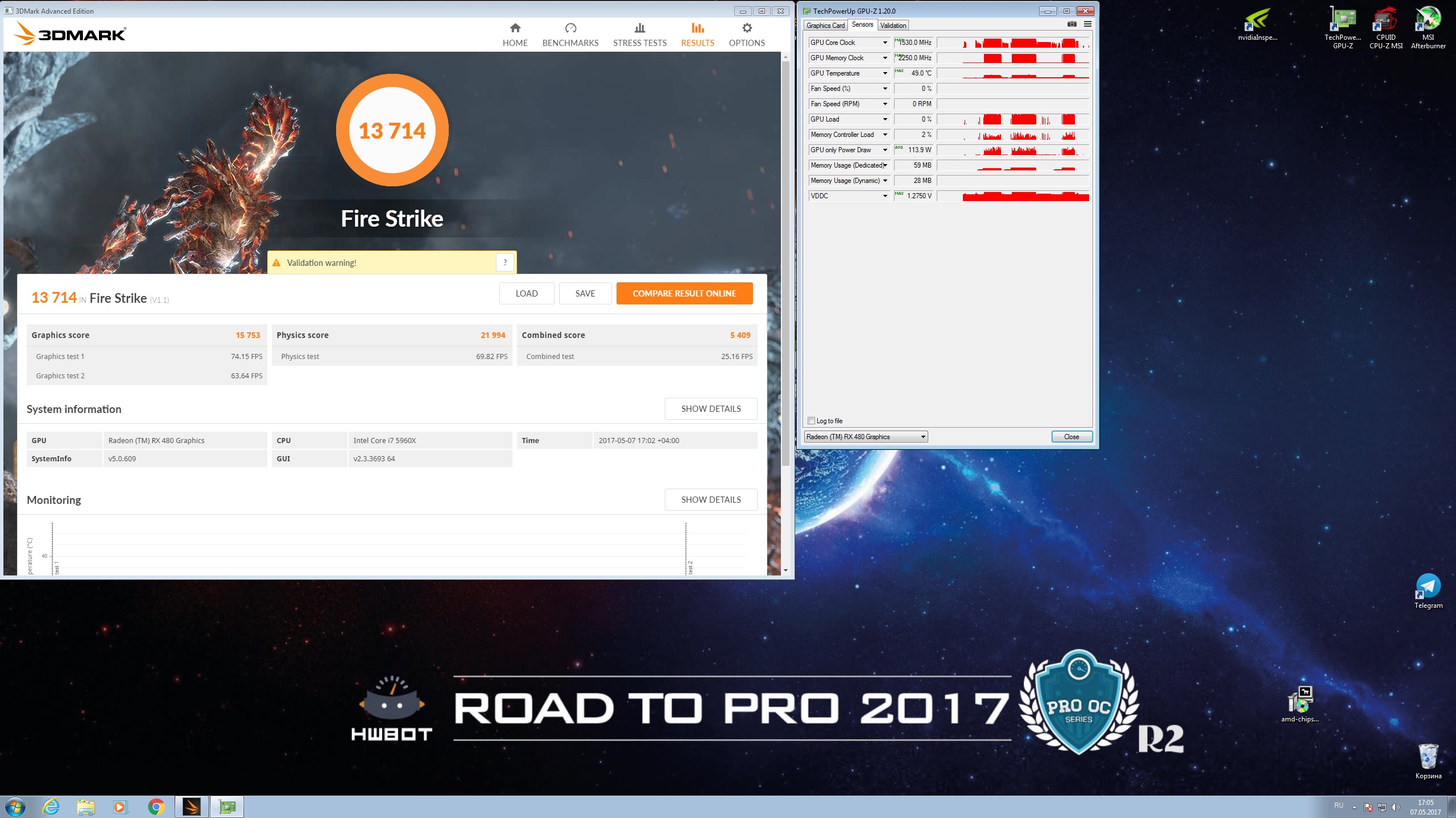

Выходит как то
так
и вот
так
fs2.jpg [ 624.22 КБ | Просмотров: 1177 ]
http://www.3dmark.com/3dm/19786681
Регистрация: 01.09.2004
Откуда: Н.Новгород
Olegdjus Все бы полярисы так гнались. А сильно греется в стресс тесте?

У меня страп от 1750 стоит. Майнингом не интересуюсь.
1450/9000 При 1.175в работает нормально, никаких сбоев не было. Можно оставлять на постоянку.
Считай, что в 580 перешил :D

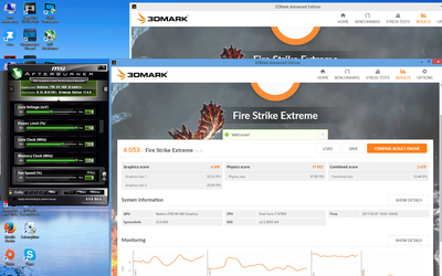

Какой же RX 480 сложен в разгоне, в отличии от GTX 780 со скайнет биосом. Где буст вообще не прыгал, а был мертвый :bandhead:
Что, я делаю не так ? PL увеличил, вольтаж тоже

F@tality вольтаж как раз не факт что надо увеличивать. а пл макс ставь. включи мониторинг напряжения в оед и скажи сколько оно в нагрузке. потребление ватт тоже туда можно. в файрестрайке большое потребление поэтому там частоты и не держит.

качни watttool, все разгоны через него :-) И не спеши задирать вольтаж, начни с PWL

Vasilis Спасибо, Powerlimit до конца поднял и я победил свою бешеную бывшую GTX 780 в FireStrikeExtreme

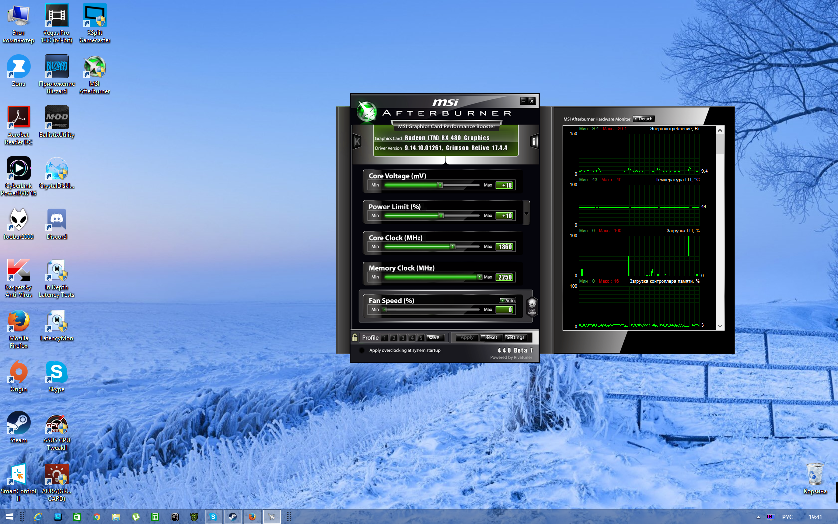

RadeoForce У меня, еще Asus Gpu Tweak 2 стоит.
Народ, а кто пользуется Asus Gpu Tweak 2 или это все хирня ?
