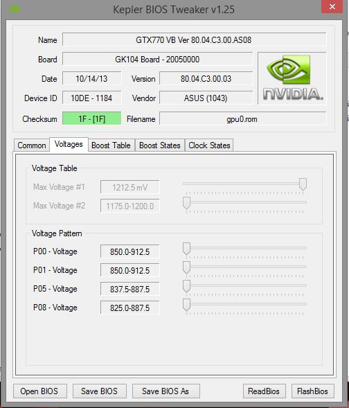

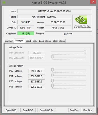

получается так, мах вольтаж 1 1212.5 но по мониторингу то тупо кажет 1187 чё за фигня то, как понять применяется ли напруга при повышении через утилиту.
Добавлено спустя 1 минуту 4 секунды:
такая вот фигня

dax8201 писал(а):
такая вот фигня
такая же фигня и у меня, наверно контролер не позволяет увеличить больше раз в биосе не возможно поднять выше 1.2000,но у вас должно быть в нагрузке по осд 1.200,
Добавлено спустя 2 минуты 13 секунд:
мне скидывали на мою карту биос с поднятым вольтажом до 1.212 и я его прошил но все равно 1.2000, хотя человек говорил что у него работает на 1.212мвк, видать разные контролеры идут даже в одинаковых версиях вк
