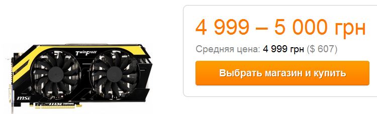

В пятницу собрался купить 770 Лайтинг - 3150грн, а сегодня к ценам пришёл "конь" : 770 дороже 780 - театр абсурда от барыг :bandhead:
Сорри , не разобрался как спрятать фото под спойлер
Снимок.JPG [ 33.88 КБ | Просмотров: 417 ]
:shock:
Свою за 12 800 брал

crimeatiger В другом магазине посмотри это глюк какой то :D вот посмотрел даже немного и упала цена
Гарантия:
36 месяцев
Старая цена:
3329 грн
Цена:
3309 грн
