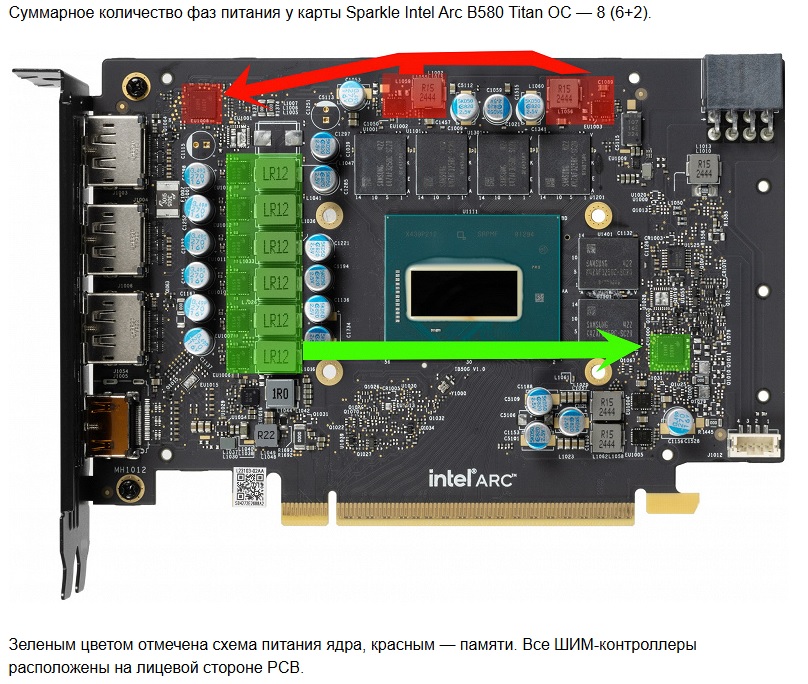

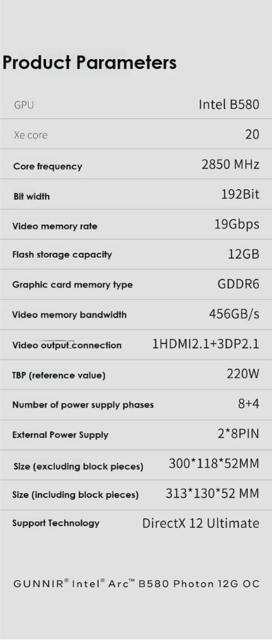

Вчера удалось потестировать GUNNIR Intel Arc B580 Index 12 ГБ по отношению к своей GUNNIR Intel Arc B580 Photon 12 ГБ. Тестировал обе карты на своей системе.
Различия в системе охлаждения (Index - 2 вертушки, Photon - 3 вертушки), и системе питания (6+2 фаз и 8+4 фаз соответственно), отсюда один и два 8-pin питальника
Photon.jpg [ 73.4 КБ | Просмотров: 2058 ]
Sparkle.jpg [ 222.19 КБ | Просмотров: 2028 ]
Максимальный буст по ядру 2850 МГц против 2900 МГц, частота памяти одинаковая 19 ГГц.
По производительности разницы не заметил, а вот температуры видео памяти отличаются: у Photon память разогревается до 62-64 град., у Index 68-70 град.
Температуры по ядру одинаковые, в районе 60-65 град., у Index даже чуть похолоднее на 1-2 град., видимо из-за немного меньшей частоты в бусте.
Ещё заметил Index больше загружает память - в батле 6 Photon потребляет 10,7 ГБ, Index 11,2 ГБ, с чем это связано не знаю, система и настройки игры одинаковые.
