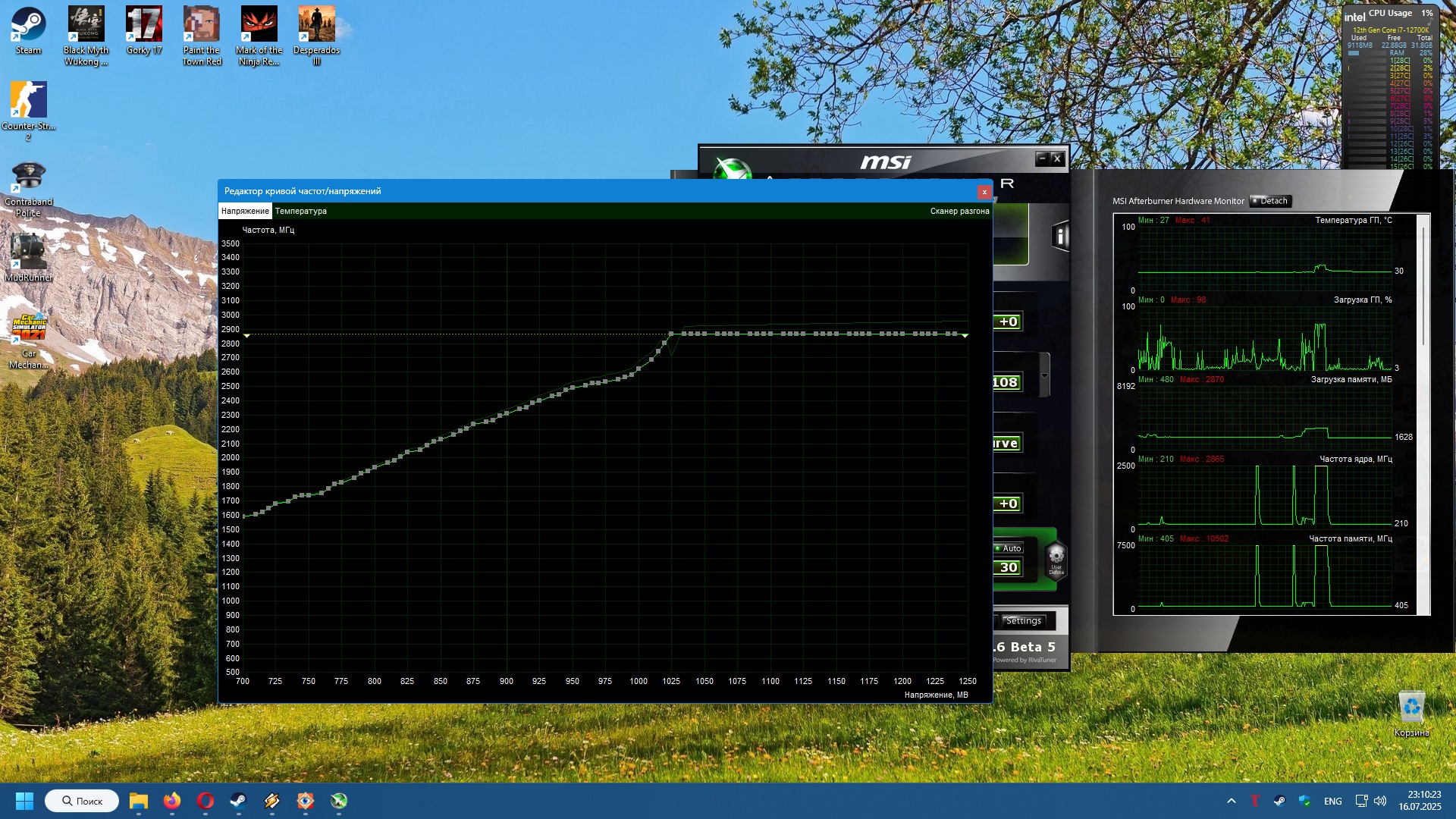

тащим кривую с выбранной точкой, с зажатым шифтом, до нужной частоты. Далее тупо жмякаем 2 раза кнопку L на клаве (точка должна быть выделена) и усе- жмяк галку в АВ.
Получится приблизительно так.
тыц

Чет ничего у меня предсказуемого не получается.
Сделал как у Вас - горизонтальная линия. А частота гуляет и никак к этой линии привязываться не хочет.
Такое впечатление, что сама карта выставляет частоту, как нравится, без оглядки на кривую.

alexis69 писал(а):
А частота гуляет
в простое гулять и будет.
в нагрузке тоже будет, как всегда, с увеличением темпы.
Это норма- +/- 25-50 к частоте- жестко застабить не получится.

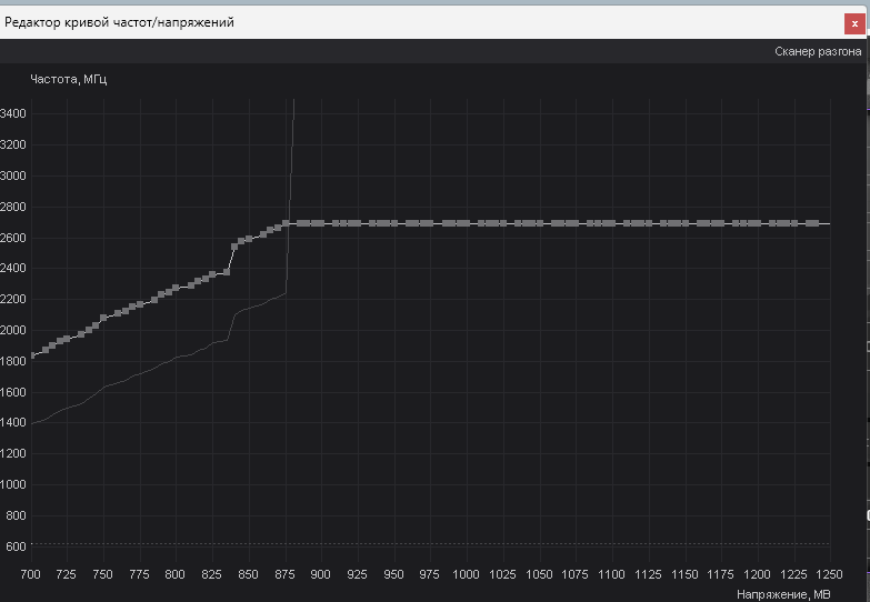

seeboxче тебе не нравится? все прямо ровно, +-15 мгц погоды не делают, если есть запас, карта даст 2865, если нет 2850, как я и настраивал, если совсем жопа, провалится до 2835, че криминального то?
msi.jpg [ 613.51 КБ | Просмотров: 2290 ]

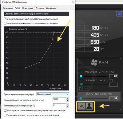

Всем доброй пятницы, может кто поможет если кто делал, нужны грамотные настройки вентиляторов на 5060, ну и что бы естественно fan stop работал, не совсем нравится работа по умолчанию. Спасибо что выслушали) карта Msi shadow 2x 5060
Я не совсем уверен, что fan stop это хорошая идея.
Дело в том, что при регулировке оборотов не учитывается температура чипов памяти и прочих регуляторов напряжений. И хотя все это в простое должно работать в нормальном температурном режиме (разработчики не даром хлеб едят) - все же желательна работа вентилятора. Лучше перебдеть.
А то вдруг Вы решили разогнать память?
У себя я задал частоту вращения, до температуры 40 градусов, равной 30% от максимальной. При этом получилось совершенно бесшумно.
Температуру задавал в афтербурне. Хотя может у Вашей карты есть свое приложение.
С другой стороны, афтербурн как раз приложение для msi, так что какие еще приложения могут быть у Вашей карты)
Вечером я могу сделать скрин своей кривой. Если интересно. В общем, эта кривая нормально работала и на 4060. И на 5060 ti не потребовала корректировки.
Если можно пожалуйста, очень поможете)
это не моя цитата поправь
ПС если гоните память , то никогда не юзайте стоп фан в простое :beer:
в идеале им не пользоваться вообще

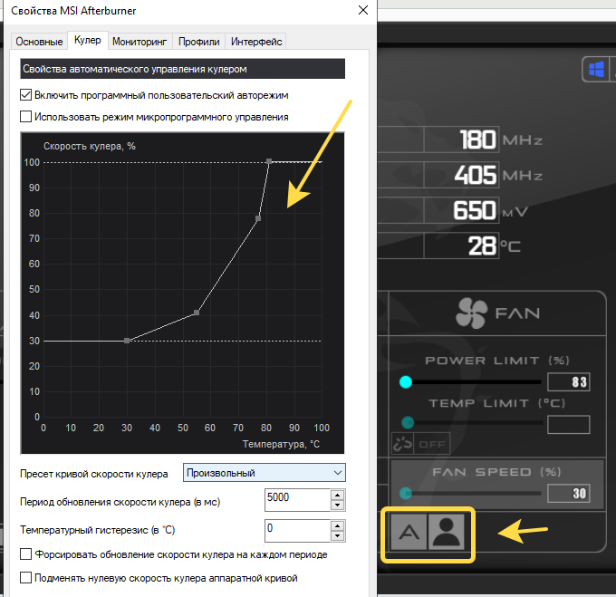

Регистрация: 06.04.2023
изображение_2025-07-18_223841563.png [ 13.36 КБ | Просмотров: 1327 ]
Регистрация: 06.05.2025
Картинка во вложении

6-ю бету ставь. я х-з, что там у тебя не получается- все работает, как часы. Расширенное МСИ ставить надо на рег. напряжения.
Стало получше. Но все равно, ctrl лучше не пользоваться. После применить, результат так и стался непредсказуемым.
(Кстати, я обратил внимание, какая у Вас частота в простое. При таких частотах наверное и я смог бы сделать нормальную кривую. У меня в простое 180 мгц на gpu)
В общем, на шестой бете мне удалось создать более или менее приличную кривую. И напряжение в бусте получилось 0.94 v
