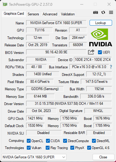

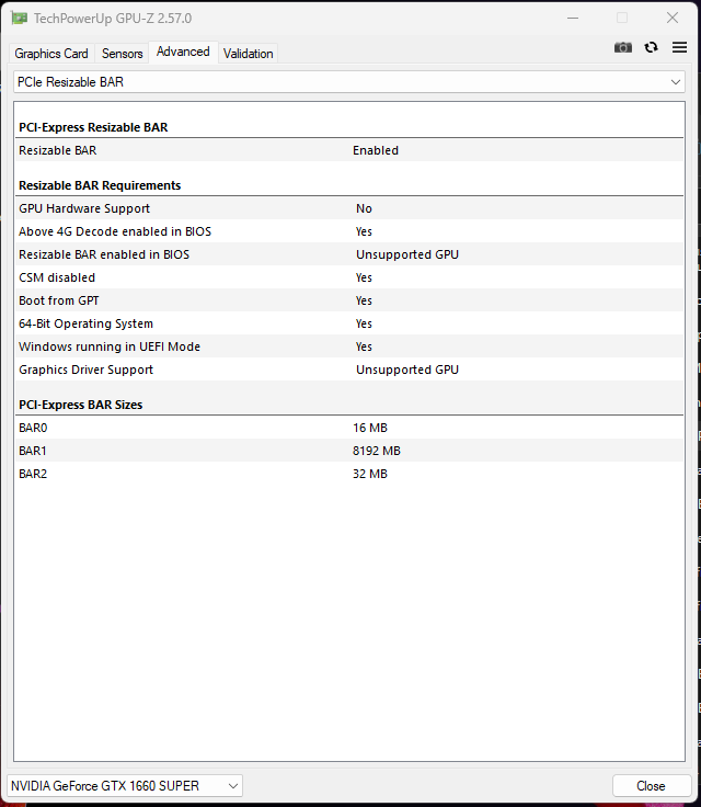

Если кому интересно появилась возможность запустить Resizable BAR на видеокартах начиная от 16 линейки gtx.Возможно где то это поможет поднять fps,нужно тестировать. Я проверил на своей 1660 super и Resizable BAR работает.
Снимок экрана 2024-02-12 050452.png [ 32.44 КБ | Просмотров: 7690 ]
Снимок экрана 2024-02-12 050432.png [ 48.05 КБ | Просмотров: 7690 ]
Кому интересно вот ветка на гитхабе с инструкцией https://github.com/terminatorul/NvStrapsReBar?tab=readme-ov-file
Займёт это не мало времени ибо нужно будет собрать драйвер для своей материнки, добавить этот драйвер в образ биоса и потом прошить его.
Задалбывать меня по поводу инструкции не надо, она вполне подробная что бы любой мог всё сделать. Если ему это нужно будет.
Ну и конечно же всё делайте на свой страх и риск, если вы не знаете что такое bios тогда даже не открывайте ссылку
Gigabyte b660 gaming X ddr4/i5-12400f/8gbx2 ddr4 3600/Palit 1660Super GamingPro

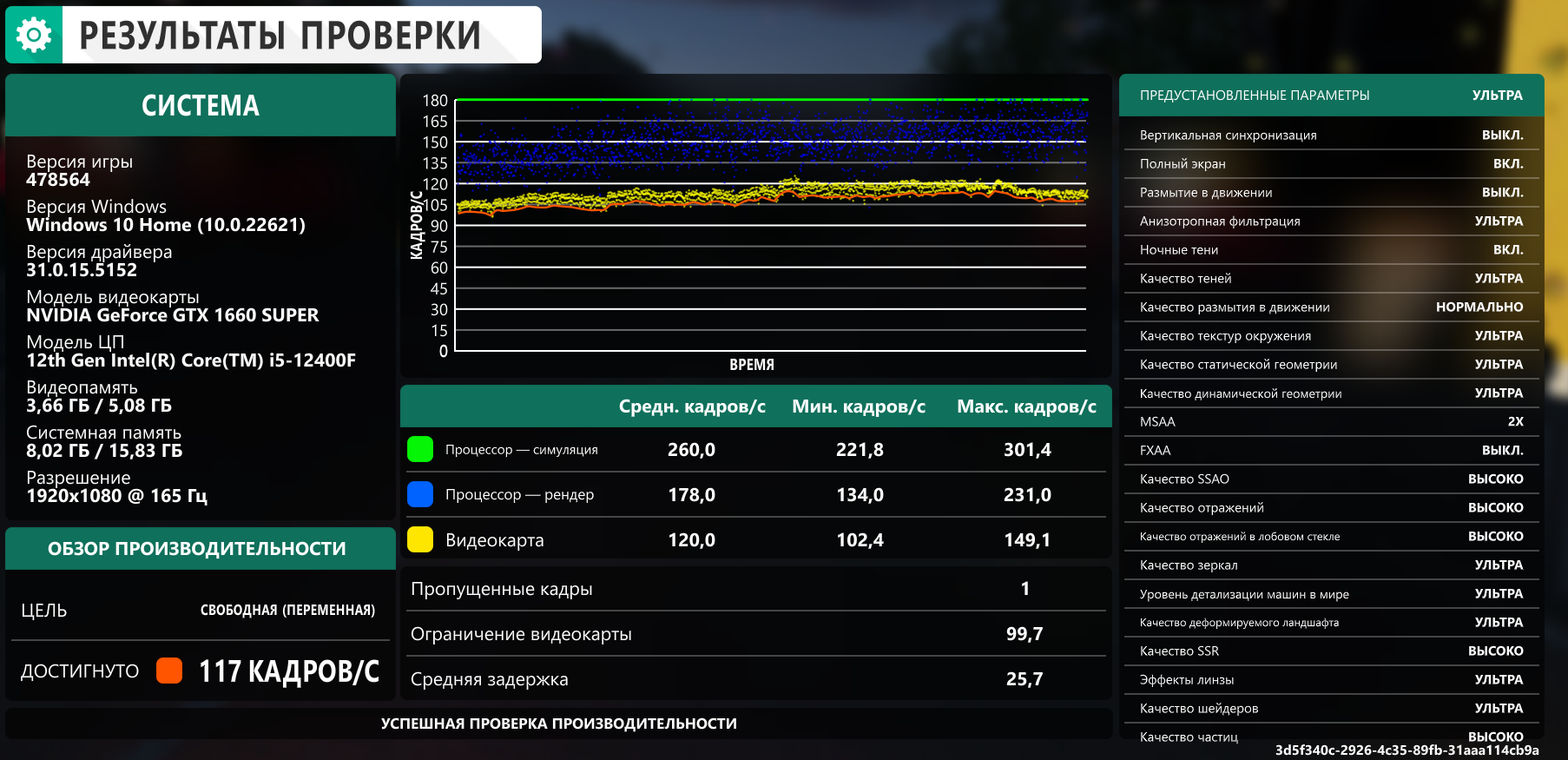

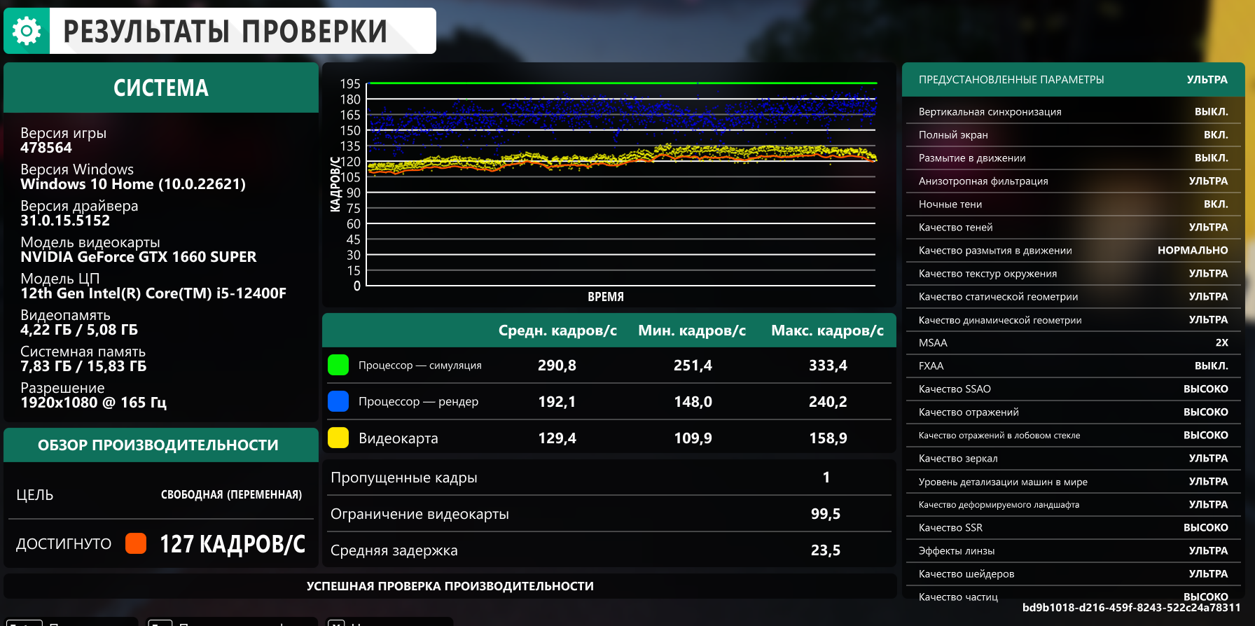

darthvedar писал(а):
ну что, где-нибудь процентиков 10 можно получить?
У меня не было игр со встроенным бенчмарком для проверки, вот сегодня скачал форзу 4 и проверил.ReBar включал через нвидиа инспектор для игры и вот что вышло.
Rebar Включен
on.png [ 582.57 КБ | Просмотров: 7351 ]
Rebar Выключен
off.png [ 581.91 КБ | Просмотров: 7351 ]
Судя по тесту немного вырос fps(как минимальный так и средний и максимальный) так ещё и проц разгрузился в игре и тоже больше производительности стал выдавать в симуляции. Возможно в каких то играх будет больше профита чем в форзе но нужно каждую игру отдельно тестить, как минимум понятно то что ReBar реально работает а нвидиа как обычно зажлобили его для пользователей и сделали официально только для видеокарт 30 линейки и выше, клоуны.
