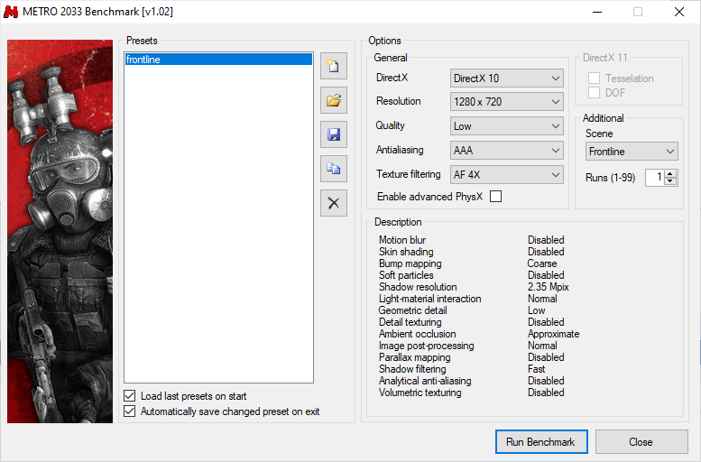

Вечер добрый, молодые люди! :D Нет ли у кого на руках выжившей GTX 280 и возможности прогнать бенч оригинальной Metro 2033 на +/- современной системе в HD на минимальных настройках?
metro.PNG [ 136.12 КБ | Просмотров: 9505 ]
Был бы очень благодарен, а то у меня получаются какие-то уж слишком подозрительно низкие результаты... :cry:
Мой блог: bit.ly/3np73B0
Регистрация: 22.07.2015
kemiisto мониторьте частоту при тесте. мож она падает
у меня был такой глюк с 285 отвальной - иногда драйвера говорили ой, мы отвалились, и частота падала до дефолтных минимальных
а так - она у меня вроде и в fhd норма шла на средних
