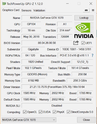

Rm76 писал(а):
Владельцы 1070, что можете сказать по-поводу скришнотов? (см. вложение)
gpu-z обновите)))

Регистрация: 27.07.2016
Откуда: Регион 05
nag77 писал(а):
gpu-z обновите)))
о как) А по-поводу остального? Кстати, как прошить чёртов паскаль? В FAQ смотрел, но там устаревшая инфа. Или ничего не поменялось? Может ли обновление BIOS видеокарты убрать артефакты ??
И ещё одно. Сколько ROPs/TMUs долно быть у 1070 ? С новой версией gpu-z получил такой скрин (под спойлером).
Т.jpg [ 84.57 КБ | Просмотров: 1841 ]
здесь больше, но там устаревшая версия gpu-z. Чему верить хз, тк. есть подозрение что карта перепрошитый китаец. Карта б/у, глючная чуть менее чем полностью.
Яндекс заблокировали в браузере что ль? Информации полно в инете. Да и в ФАК есть инфа для особо одаренных.
Скачайте версию 1.9.0
