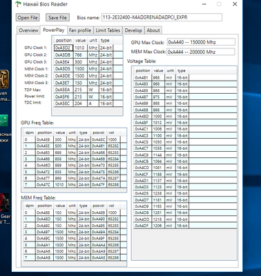

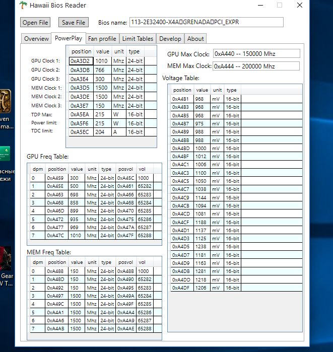

биос отредактировал, но не прошивал пока. Через 2 дня проверю на другом бп, если будет та же картина, то прошью. не хочу пока ничего трогать, может проблема не в карте вовсе, что вполне вероятно. Спасибо за помощь anyway.

IamCharlus у вас VDDCI (напряжение памяти) ниже эталонных = вместо 1.00 В всего 0.922 В . Или так задуманно? :?: :-)

да, так задумано ) долго подбирал разные значения для vddci. Если увеличить, то скачут частоты еще сильнее. Если уменьшать, то скачков меньше, но если уменьшить слишком сильно, то скачки опять появляются. В общем опытным путем пришел к значению -75, однако реально изменилось на -78.
И я так понял, это не напряжение памяти, а просто какое-то вспомогательное напряжение. Читал в инете про Aux Voltage на инглише, пишут мол это нужно при разгоне для стабильности, но при этом не понятно, в какую сторону нужно выкручивать. В некоторых случаях уменьшать, в некоторых - увеличивать.
IamCharlus -> AnotherDimension
Регистрация: 02.09.2008
IamCharlus На overclock.net тоже пишут, что памяти. Тем более +100 мВ дало мне неплохой разгон .. И да, там не такие значения с шагом 1 мВ, а около 3-4. Сам пытался выставить +67мВ, получал либо 65, либо 69.

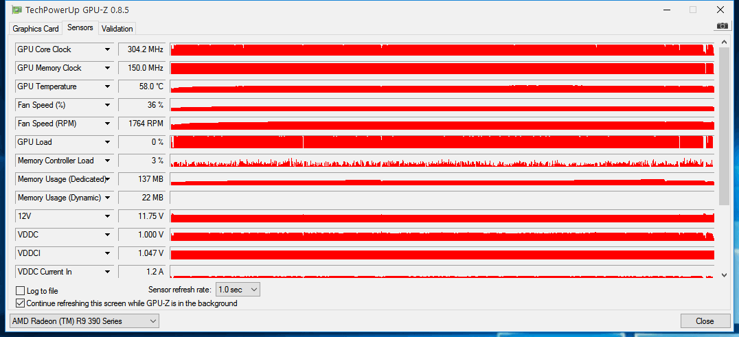

Такая же проблема как у IamCharlus,только карта 390. Все симптомы идентичны и тоже в Witcher 3. Общался с техподдержкой Sapphire,выслали якобы инженерную версию биос,но почему то после прошивки версия биос не поменялась. Задал вопрос,почему так получилось? Сказали, что в этой версии биос нумерацию не меняли. После прошивки стало получше намного,но иногда все таки нагрузка и частота gpu падает до 0 во время игры.Уважаемый Prof может подскажите,что можно подредактировать попробовать?

IamCharlus видимо реально БП не справляется,поэтому при понижении напруги памяти меньше просадок,с картой имхо всё ок.gpu-z с частотами не обманывает,а вот напряжению там доверять нельзя.это я про 12В.

Опять 25, любая проблема - БП виноват ;) Взять померять мультиметром ведь минутное дело если на молексе

Ну да.
тут бы смотреть на 2 биоса и вкуривать каким путем они частично помогли
Регистрация: 18.03.2014
В смысле?Также скрин делать,только в UEFI? Сейчас стоит Legacy или файл старого биоса надо?
