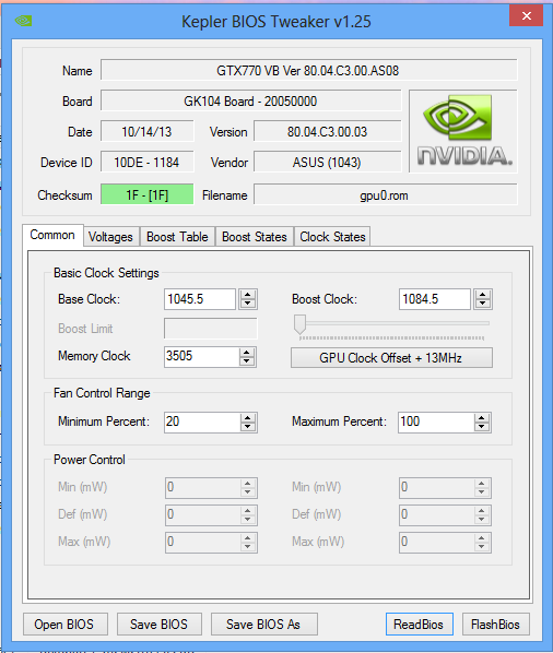

404 мб тебе с старым биосом карта попалось, вроде после обновления карта норм себя начинает вести.
у меня такая же карта, вроде норм всё.
удалось взять короче 1320 по ядру в fire strike и всё уже следующий шаг не потянула, 1333 драйвер слетает, а напруги уже не накинешь, печаль короче.
по гпу набрала 8631 очков, память не разгонял.
rogal да я поторопился, как оказалось лишь шагами подымается :D а то уж собрался с точность до мгц :lol:
Я счастлив по умолчанию! Пожалуйста, не лезьте в настройки.
Регистрация: 06.09.2013
Попробовал скачать отсюда http://www.asus.com/Graphics_Cards/GTX7 ... 5/#support
GTX770.exe говорит This patch does not support this card.
Скрин GPU-Z
А какой у вас биос?
Регистрация: 18.08.2011
Откуда: Киев
Пытался на последних дровах взять 1500/7400... :D :D :D
Работает около минуты и "тупой зависон" в Heaven - помогает только Reset :-), в 3DMark 11 - вылет драйвера, что лишний раз подтверждает "капризность" Heaven.
Регистрация: 15.02.2010
Откуда: РСФСР
404 такой же, если по гпу-з смотреть
давайте по Kepler BIOS Tweaker сравним http://rghost.ru/52100214 он показывает более полную инфу

чё то человек скачал прогу и пропал, мб прошился ненароком :?:
Снимок.PNG [ 36.87 КБ | Просмотров: 573 ]

Не не, я только освободился от домашних дел. :) Никогда не спешу с прошивкой чего либо, поэтому интересуюсь и про напряжение, мог бы уже сам протестировать, но мало ли...
У меня почему-то выскакивает nvflash после нажатия read bios и дальше ничего не происходит. GPU-Z вообще виснет при выборе Save bios...
Система чистая 7 x64 MSDN, только поставил, дрова последняя бета.
