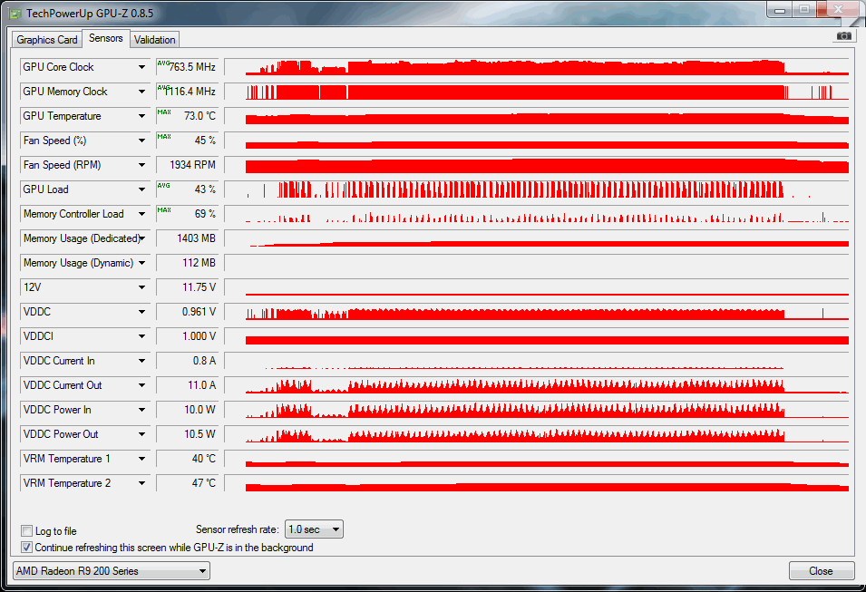

Интересная работа карты в игре world of warships, загрузка ядра удивляет
qwe.gif [ 35.48 КБ | Просмотров: 1005 ]
