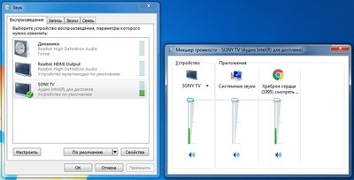

Здравствуйте. Нет звука на телевизоре Sony подключенном к порту HDMI на материнской плате. Проц i3-6100 встроенное видео, мп Asus H110M-A, оп 2х4гиг. С изображением все в порядке. Нет только звука. Кабель HDMI рабочий, подключал HD плеер попкорн к ТВ - звук есть. К HDMI выходу материнской платы подключал монитор, а к монитору наушники - звук есть. Т.е. порт HDMI компьютера звук выдает. В диспетчере звука установил телевизор по умолчанию. На микшере видно движение полосок в такт звуку, но на тв тишина. В биосе в адвансе на SPDIF поставил HDMI. Плеер на линуксе и звук есть, может телевизор не может раскодировать звук с компьютера и нужен какой-то кодек?

ktdif
Что-то намудрили с настройками, ковырять их.
HDMI который на телевизор подключён, в устройствах звука "устройство по умолчанию" и "главное устройство вывода" назначено?
Регистрация: 16.07.2015
Darius13
Да
Микшер.jpg [ 100.93 КБ | Просмотров: 3326 ]
Регистрация: 12.05.2016
а какой звук идет, может интел не может его раскодировать, тк тв ничего у вас не должен раскодировать, он только воспроизводит.
Не надо. ТВ как раз имеет декодер. Мой, например, воспроизводит PCM, mp3, DD, а DTS не умеет. Фильмы с DTS треком молчат, а если засунуть флешку с DTS телик говорит "не поддерживаемый формат" и даже не кажет.
При этом, сволочь, на выход SPDIF выдаёт PCM стерео, нет бы пропускал цифирь без обработки.
Добавлено спустя 4 минуты 43 секунды:
ktdif писал(а):
Ничего не получилось со звуком
А с USB фильмы пробовал, звук есть? Может декодер не работает? :?: А системные звуки тоже не идут? PCM это как раз не жатая цифра, типа как на СД аудио. Может какой программый кодер стоит, который жмёт в непонятный формат? Можно разные плееры попробовать и поковырять в их настройках. Они как правило свои кодеры имеют.
Регистрация: 02.01.2006
Откуда: Клайпеда, Литва
Фото: 5
mol61
На выход SPDIF на всех телеках стерео идёт (только кажется на самых последних моделях топовых что-то изменили).
Через что или каким плеером смотрите, что нету звука на DTS дорожках?
