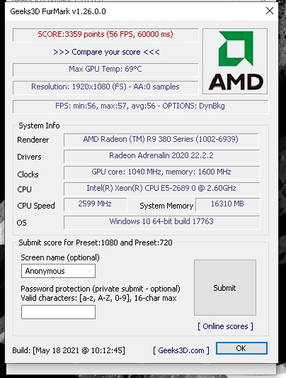

AKAmasol ПОМОГИТЕ!!! прошил тайминги на частоту 1500мгц от 1250, брал от сапфир 390, все по мануалу из видео. Производительность в фурмарке упала, на ФХД без сглаживани с кастомными драйверами было мин57фпс макс и авг58фпс, после прошивки стало 53мин и 54авг+макс. Что делать? в играх производительность не упала(по моему даже повысилась), я не додумался на всякий случай каким нибудь другим тестом воспользоваться. сделал 100% все верно. частоты до прошивки и после одинаковые. 1510мгц по памяти. и 1050мгц по ядру.

NOVATORZXC писал(а):
прошил тайминги на частоту 1500мгц от 1250, брал от сапфир 390. Производительность в фурмарке упала, на ФХД без сглаживани с кастомными драйверами было мин57фпс макс и авг58фпс, после прошивки стало 53мин и 54авг+макс. в играх производительность не упала(по моему даже повысилась). сделал 100% все верно. частоты до прошивки и после одинаковые. 1510мгц по памяти. и 1050мгц по ядру.
Скорее всего, видеокарта уходит в защиту - сбрасывает частоту ядра (throtlling) - из-за огранечения энергопотребления. Либо понизьте частоту ядра, либо установите порог ограничения энергопотребления выше (в драйверах его ползунок там же где меняли частоты памяти и ядра).
Добавлено спустя 1 час 57 минут 10 секунд:
прошил тайминги на частоту 1500мгц от 1250, брал от сапфир 390, все по мануалу из видео. Производительность в фурмарке упала, на ФХД без сглаживани с кастомными драйверами было мин57фпс макс и авг58фпс, после прошивки стало 53мин и 54авг+макс. 1510мгц по памяти. и 1050мгц по ядру.
В диапазоне 800 МГц-1500 МГц задержки ниже, чем в 1500 Мгц-1625 МГц. По идее, 1495 МГц с малыми задержками будет быстрее, чем 1510 МГц с большими (даже если зашит набор 1250 МГц от R9 390).
Диапазон 800 МГц-1500 МГц трогать не стоит. Там и так очень низкие задержки. Плюс, небезопасно - карта может не стартануть со слишком малыми задержками.
Проверять нало не в 1080р, а в 720р. Так furmark покажет более наглядную разницу в fps до и после разгона.

AKAmasol все до бональности просто, я не правильно изменил тайминги. теперь вставил тайминг от1125мгц, частоту памяти погнал до 1600мгц, выше поменяются тайминги. работает великолепно. вернул и даже прибавил свои фпс. простите за суету и спасибо за вашу помощь.

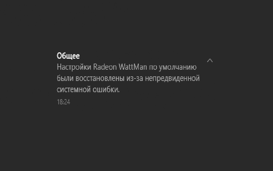

а в обще эти опасения появились так как стала заморачивать эта ошибка( скрирн прилагается) даже при малейшем разгоне, даже на стоковом биос. разгон делаю через саму амд прогу, адреналин или как её там.... Быстрый запуск отключаил. драйвера сток ставил через дду начисто. ничего не помогает.
Установите старые оффициальные драйвера и погоняйте их какое-то время.
