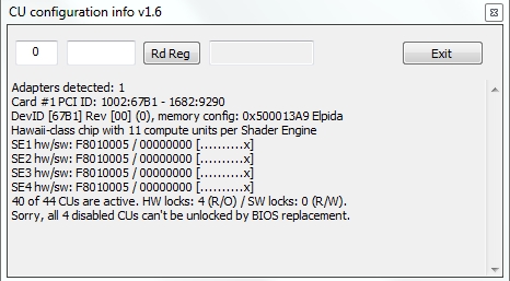

Регистрация: 20.09.2015
Cu info 1.6
Adapters detected: 1
Card #1 PCI ID: 1002:67B1 - 1043:0470
DevID [67B1] Rev [00] (0), memory config: 0x500013A9 Elpida
Hawaii-class chip with 11 compute units per Shader Engine
SE1 hw/sw: F8010005 / 00000000 [..........x]
SE2 hw/sw: F8010005 / 00000000 [..........x]
SE3 hw/sw: F8010005 / 00000000 [..........x]
SE4 hw/sw: F8010005 / 00000000 [..........x]
40 of 44 CUs are active. HW locks: 4 (R/O) / SW locks: 0 (R/W).
Sorry, all 4 disabled CUs can't be unlocked by BIOS replacement.
По существу уже прошу скажите смогу разлочить в 290x или нет?
Регистрация: 21.10.2009
вроде по существу написано что заменой биоса не разлочится

Регистрация: 04.03.2008
CyberWar писал(а):
RA1: F8010005 RA2: 00000000
RB1: F8010005 RB2: 00000000
RC1: F8010005 RC2: 00000000
RD1: F8010005 RD2: 00000000
Разлочится?Пробовал биос у KirilC в итоге без драйвера работает но при установке драйвера черный экран помогает ток выкл.
НЕТ.Вы hawaii info скачали,запустили а что делать дальше прочитать сложно. http://www.overclock.net/t/1443242/the- ... ock-thread
Добавлено спустя 6 минут 41 секунду:
allox писал(а):
Господа, на сколько понимаю шансов нет ?
НЕТ .Все давно сказано,лучше читайте форум,не только последние 10 страниц.Вот что разлочится.
RA1: F8000005 RA2: F8010000
RB1: F8000005 RB2: F8010000
RC1: F8000005 RC2: F8010000
RD1: F8000005 RD2: F8010000
RA1: F8000005 RA2: 00000000
RB1: F8000005 RB2: 00000000
RC1: F8000005 RC2: 00000000
RD1: F8000005 RD2: 00000000
