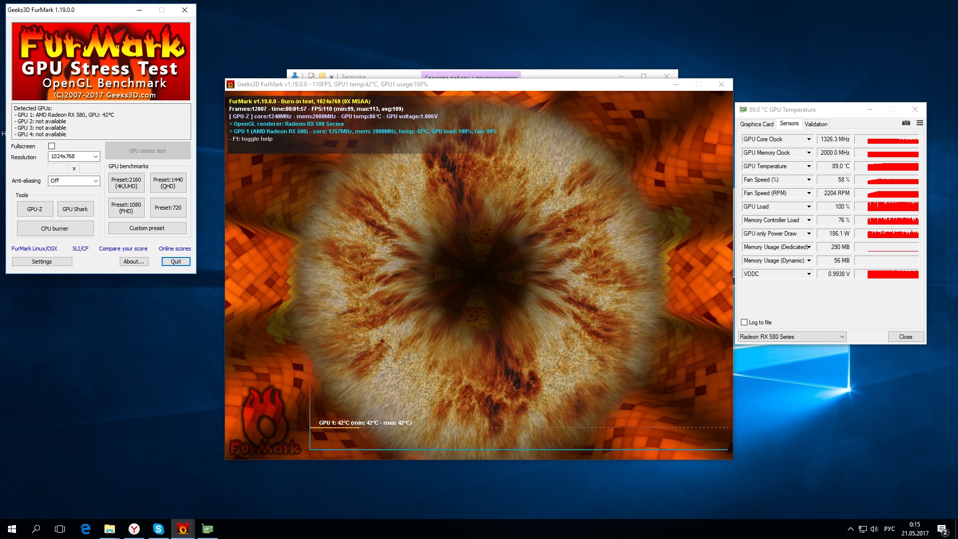

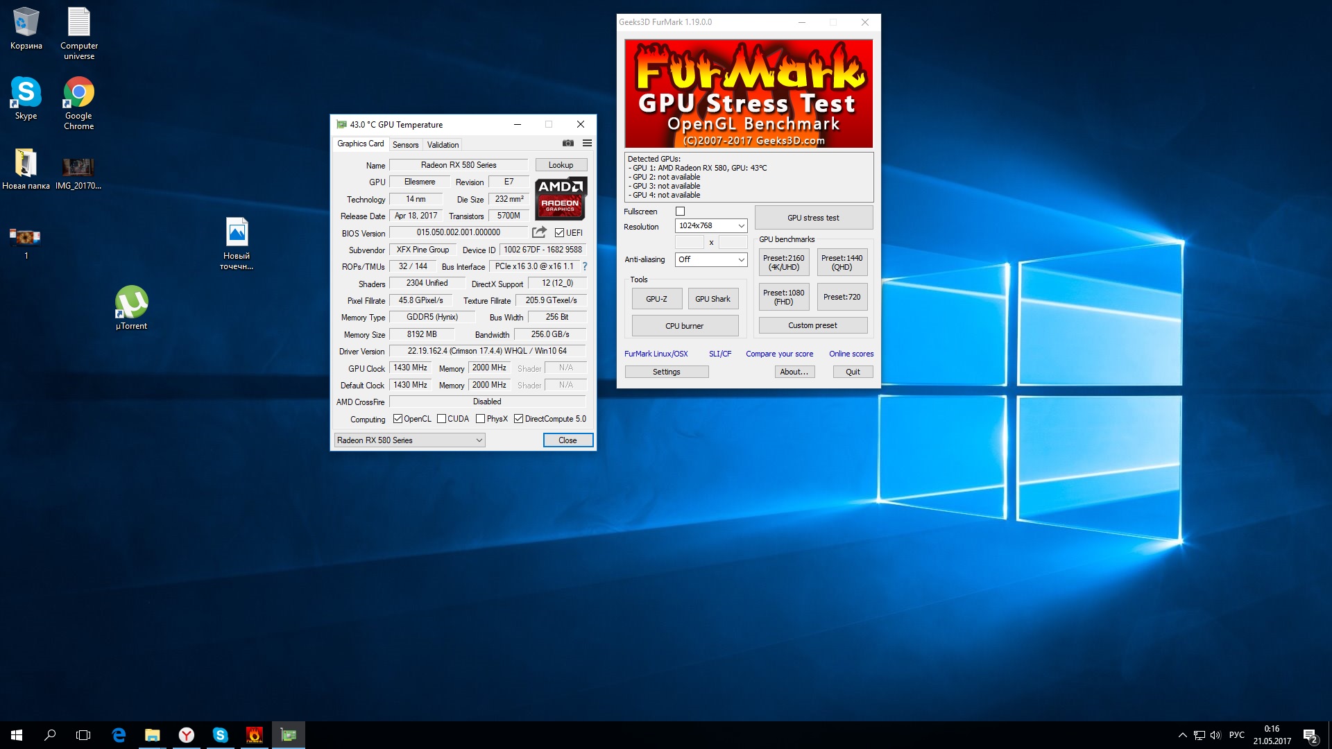

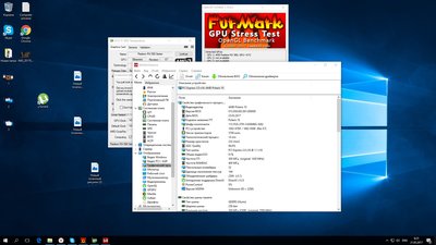

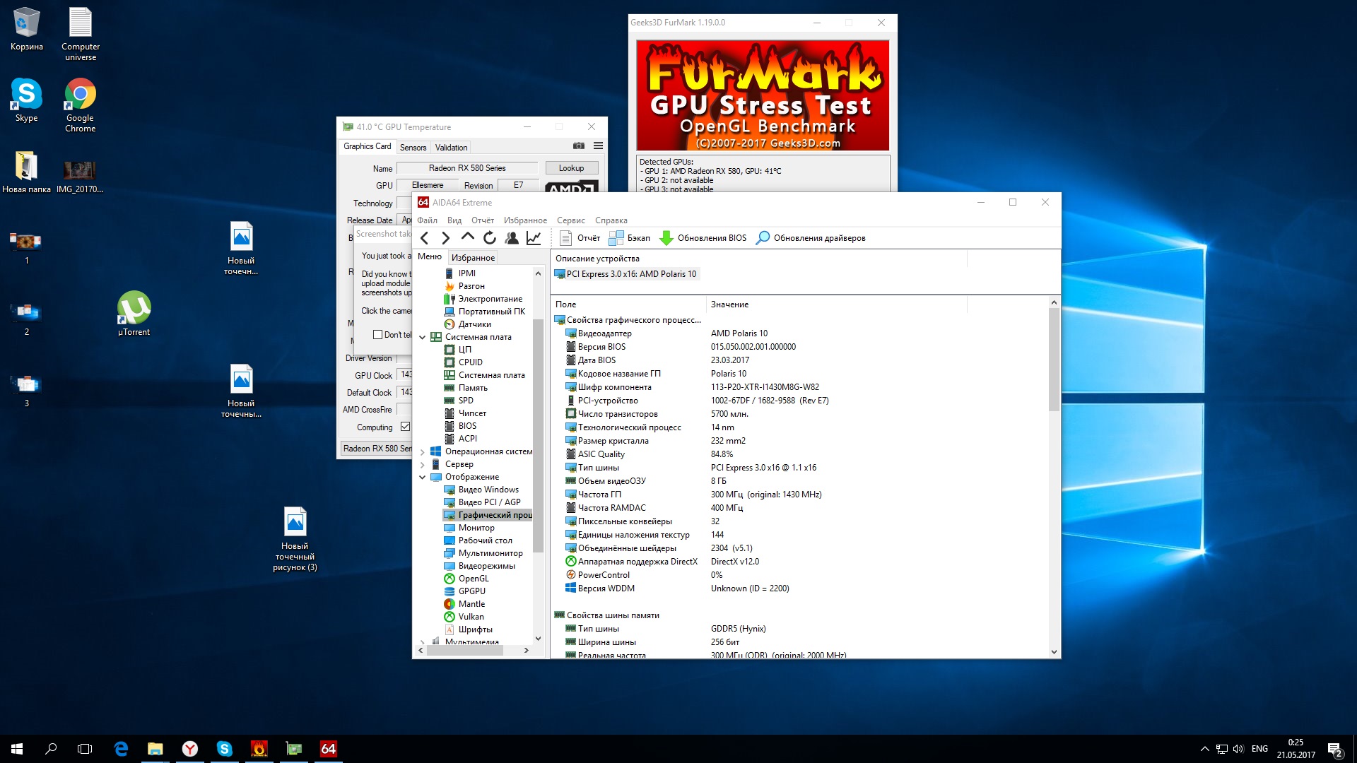

Регистрация: 29.04.2017
Доброго времени. Пришла XFX RX 580 GTR-S BE(RX-580A8DBR6)но как то не радостно т.к. температуры под нагрузкой(даже кратковременной 2-3 минуты) уходят далеко за 80градусов, я так понимаю что это не есть нормально? Корпус открытый(2 вентилятора в корпусе)), температура в комнате ~25 градусов. Пробовал в ручную задать 100% скорости вентиляторам, помогает удержаться на ~85 градусах, карта почему то не хочет раскручивать их выше 60%, но всё равно как то стрёмно.
Aida определяет чип как полярис 10, вроде как должен быть 20? И еще память hynix О_о
Как поступить в данном случае, отправить карту обратно? Возможно проблема в термопасте(маловероятно, но возможно), могу заменить, но боюсь потери гарантии)

Во-первых, Furmark :facepalm:
Лучше использовать "3dMark FireStrike Stress Test" или любую игру, которая хорошо нагружает карту.
Во-вторых, обороты ограничены до 2200. Попробуйте поменять в WattMan.
Не есть норма ваши условия тестирования.
Фурмарк без сглаживания - это очень жёсткая форма извращения, не имеющая с реальностью ничего общего.
И что с того, что hynix?
Это новые чипы, и они весьма не плохи, ведут себя не хуже Самсунга.
Ну это было сделано для примера, а сделал этот тест из-за температуры в ведьмаке 3 88 градусов. Просто хотел узнать это норма или нет для 580ых.
Все прошлые карты работали в пределах 60-70. По Хуниксу спасибо, просто в основном все пишут что самсунг значительно лучше, я к сожалению весьма сильно отстал в плане железа.
pmqwerty писал(а):
Во-первых, Furmark
Спасибо. Попробую. При запуска стресс теста в Аиде, температура за 1-2 секунды с 35-40 градусов поднимается до 80, мне кажется это нездоровым)

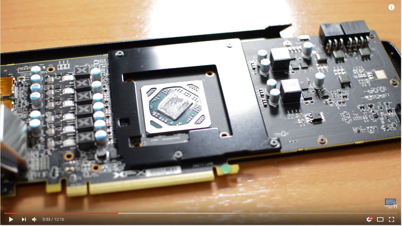

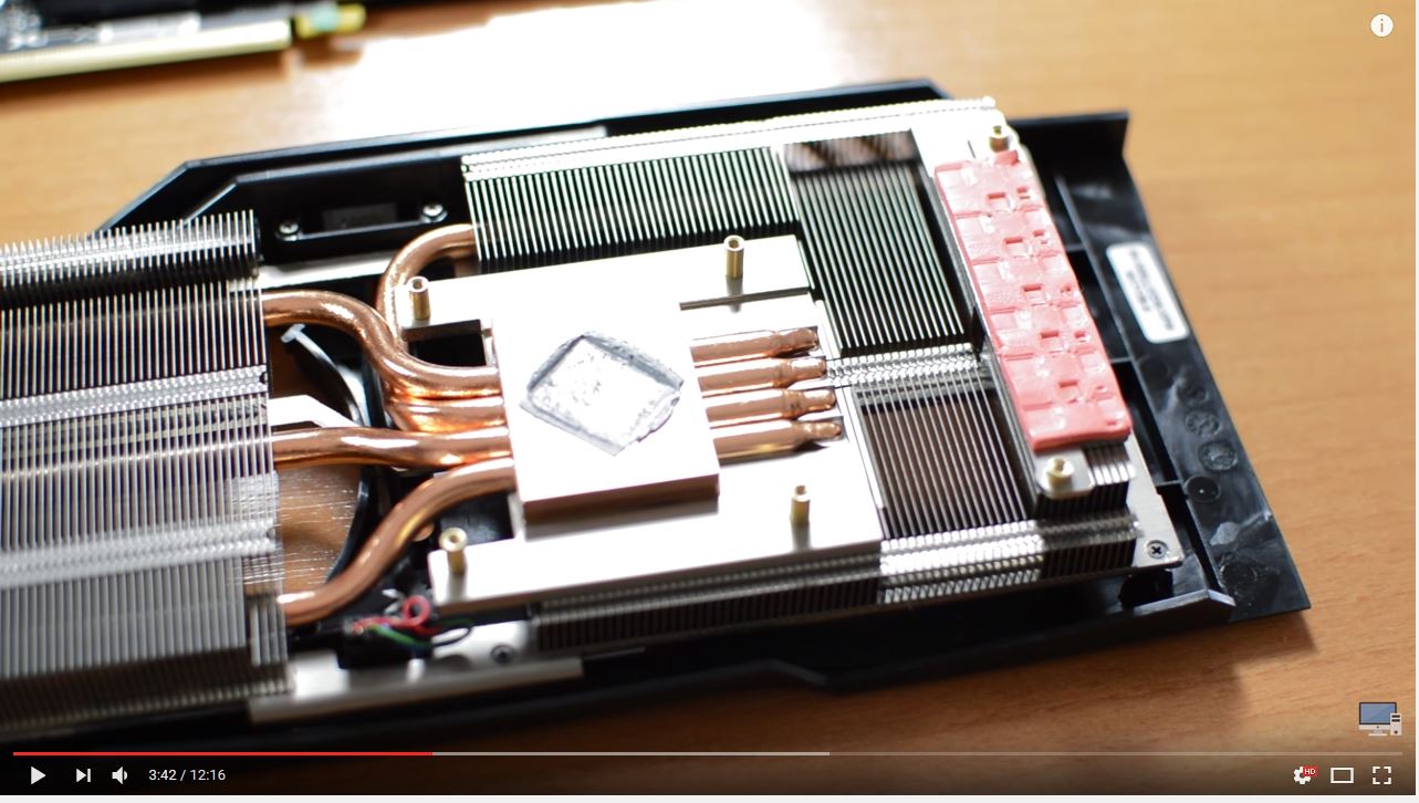

Это аномальная ситуация, т.к. GTX RX 480 с такой-же СО не греется выше 74 в Furmark. Посмотрев обзоры я понял, что виной всему плохой термоинтерфейс в данной карте или неравномерный заводской прижим. Предлагаю фото термоотпечатка на радиаторе.
термоотпечаток
temp2.JPG [ 141.55 КБ | Просмотров: 2062 ]
term1.JPG [ 126.42 КБ | Просмотров: 2062 ]
Как видно 70% площади чипа никак не рагирует с радиатором. Выход один, снять радиатор, убрать спиртом остатки старой пасты и намазать новую пасту средней вязкости - отлично подойдёт Arctic MX-2/3/4. 99% что это решит проблему.
