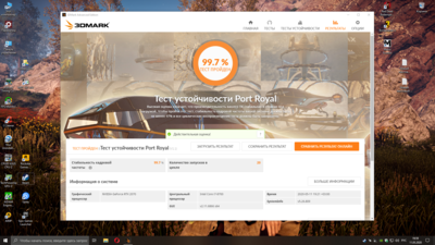

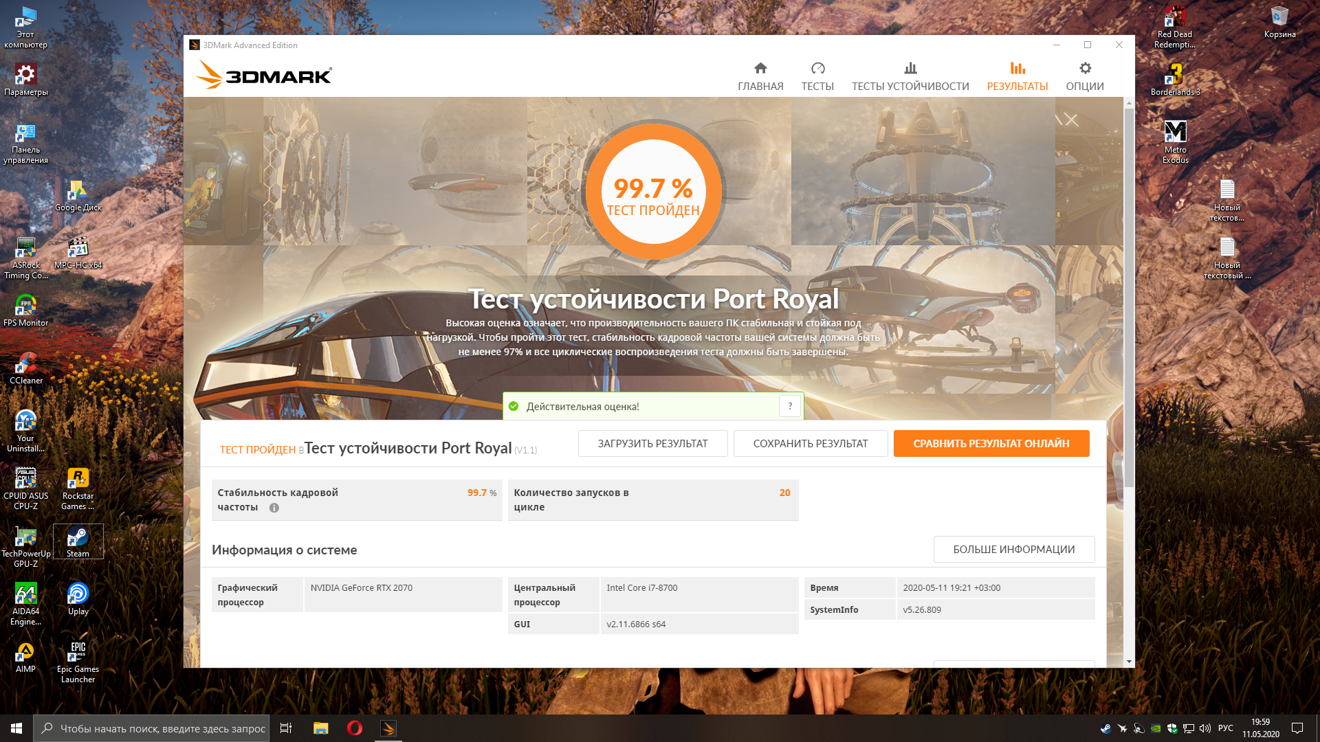

Интересно , 100% бывает тест устойчивости ? В тайм спай 99.6% .В порт рояле вот :
Снимок экрана (172).png [ 2.7 МБ | Просмотров: 479 ]
Регистрация: 05.08.2008
Откуда: Санкт-Петербург
Фото: 37

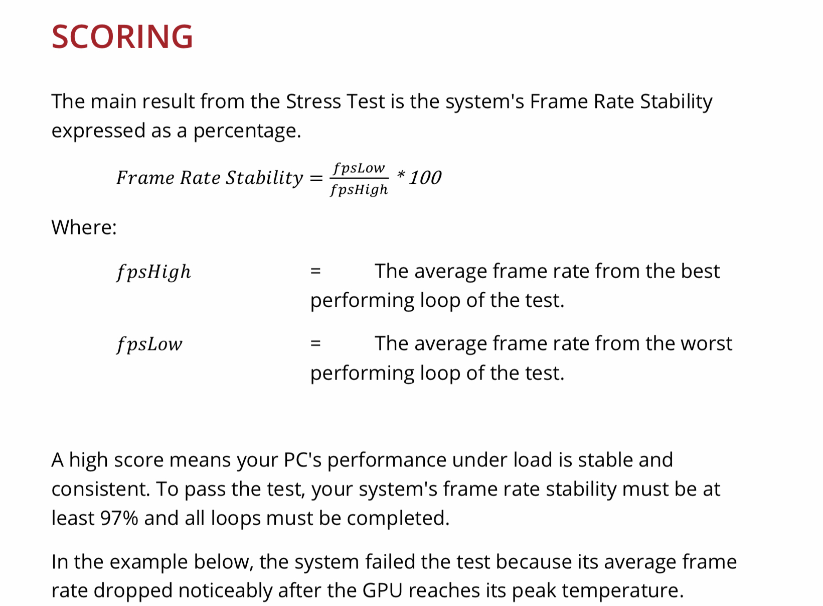

Тест устойчивости в 3DMark считается по простой формуле:
B5AAF02F-18C9-442A-B79C-3057DCEE419F.jpeg [ 414.62 КБ | Просмотров: 1283 ]
По сути - это тест эффективности системы охлаждения. Чем лучше работает охлаждение, тем меньше падает частота GPU в процессе теста, относительно частоты на холодном чипе.
9950X3D | MSI X870 TOMAHAWK | Kingston FURY [KF560C30BBEAK2-64] | GIGABYTE RTX 4090 Gaming OC | Creative SBZ | БП Thermaltake GF3 1200W
Регистрация: 26.04.2017
Фото: 8
Спасибо за разъяснение

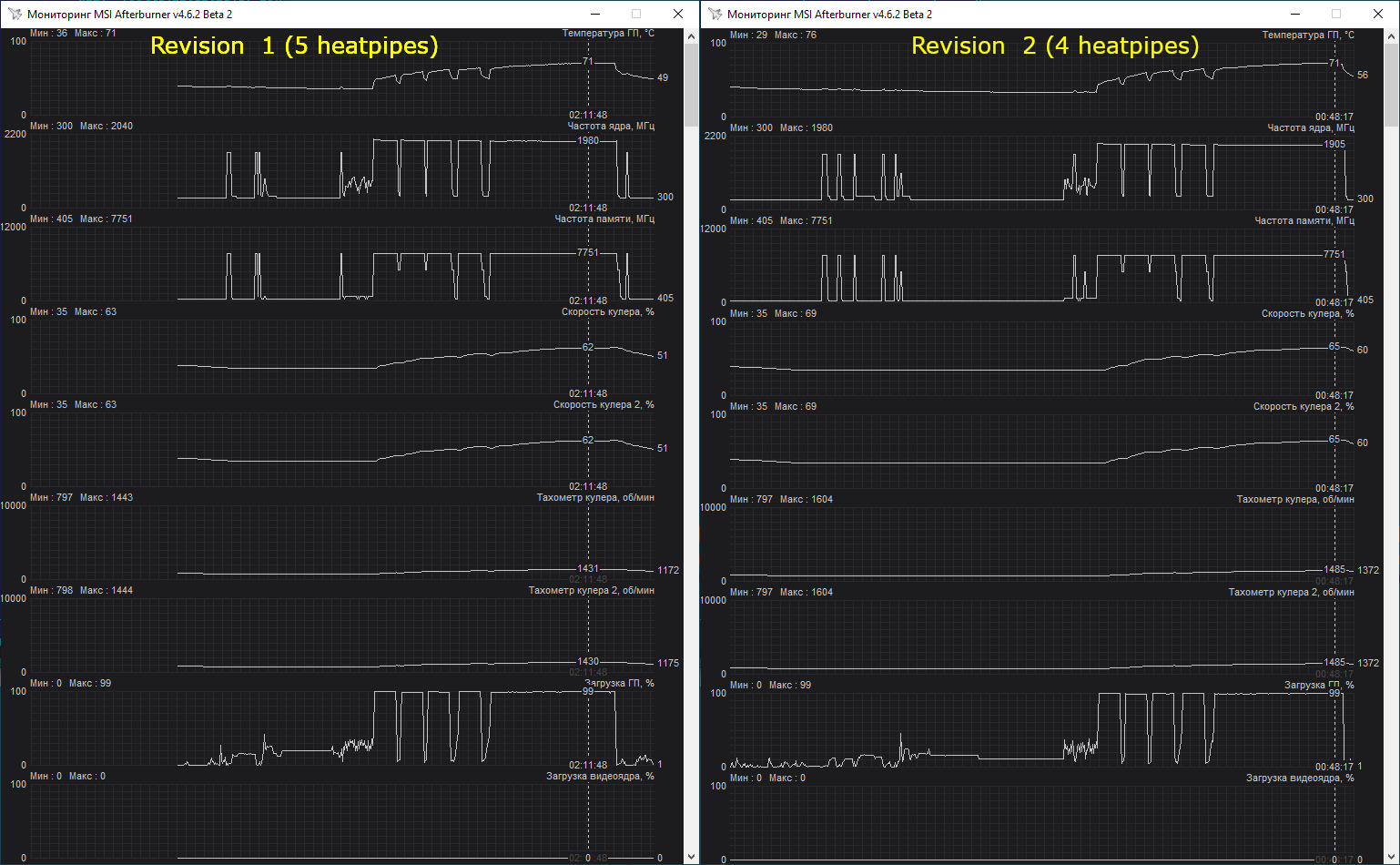

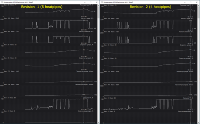

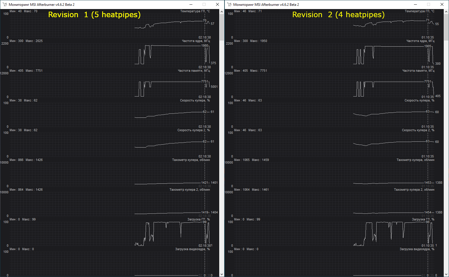

Здравствуйте,

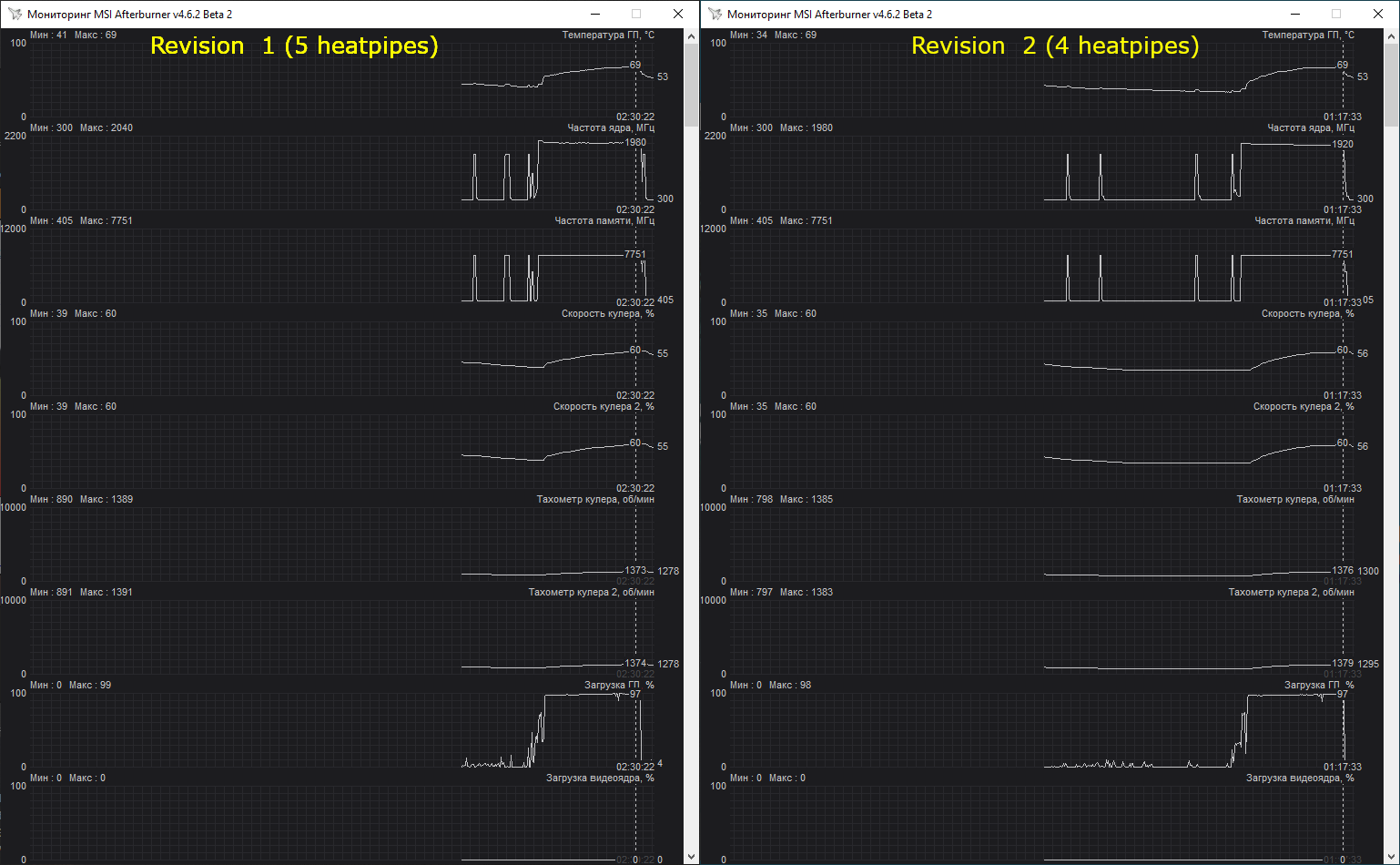

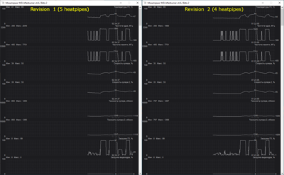

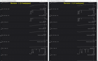

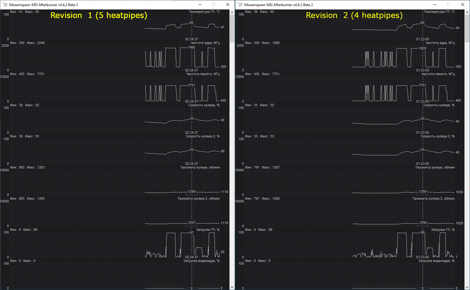

Организовали видеокарту с обновлённой ревизией системы охлаждения для сравнения эффективности систем охлаждения разных ревизий.
Условия при проверке:
1) RTX 2080 SUPER White GameRock Premium с релизной ревизией системы охлаждения, RTX 2080 SUPER GameRock с обновлённой ревизией системы охлаждения,
2) обе видеокарты с заводскими версиями BIOS, так как RTX 2080 SUPER GameRock из розничной продажи, лимиты потребления в BIOS аналогичные, незначительная разница в заводском разгоне не оказывает заметного влияния на температуры в нагрузке, к тому же по разнице в частотах удобно отличать видеокарты на скриншотах, и с заводской термопастой,
3) корпус с открытой крышкой, чтобы минимизировать влияние охлаждения в корпусе, температуры примерно около 22-23 градусов.
Внешний вид систем охлаждения видеокарт
rtx-2080-super-revisions-1.jpg [ 252.11 КБ | Просмотров: 776 ]
3DMark Fire Strike Extreme
3dmark-fire-strike-extreme.png [ 79.76 КБ | Просмотров: 776 ]
Metro Exodus (максимальные настройки, RTX Quality Ultra, DLSS On)
metro.png [ 80.61 КБ | Просмотров: 776 ]
RDR2 (максимальные настройки)
rdr2.png [ 88.86 КБ | Просмотров: 776 ]
Shadow of the Tomb Raider (максимальные настройки, DX12, RTX On, DLSS On)
sottr.png [ 75.25 КБ | Просмотров: 776 ]
Я, откровенно говоря, предполагал разницу на более заметном уровне, по результатам эффективность систем охлаждения обеих ревизий аналогичная с точностью практически до градуса, так что гоняться в розничной продаже за видеокартами с релизной ревизией системы охлаждения не имеет особого практического смысла, к тому же у видеокарт с обновлённой ревизией системы охлаждения меньше весовые характеристики видеокарт, хотя это, разумеется, по усмотрению.
