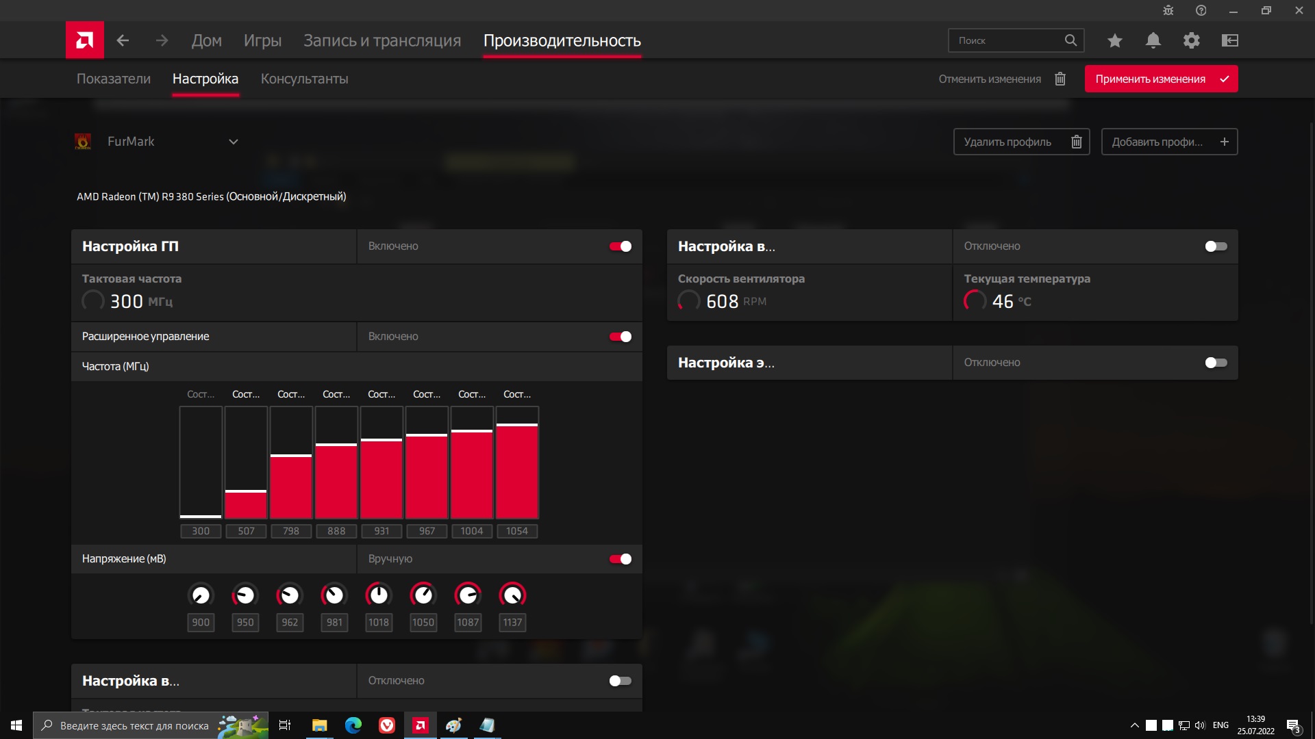

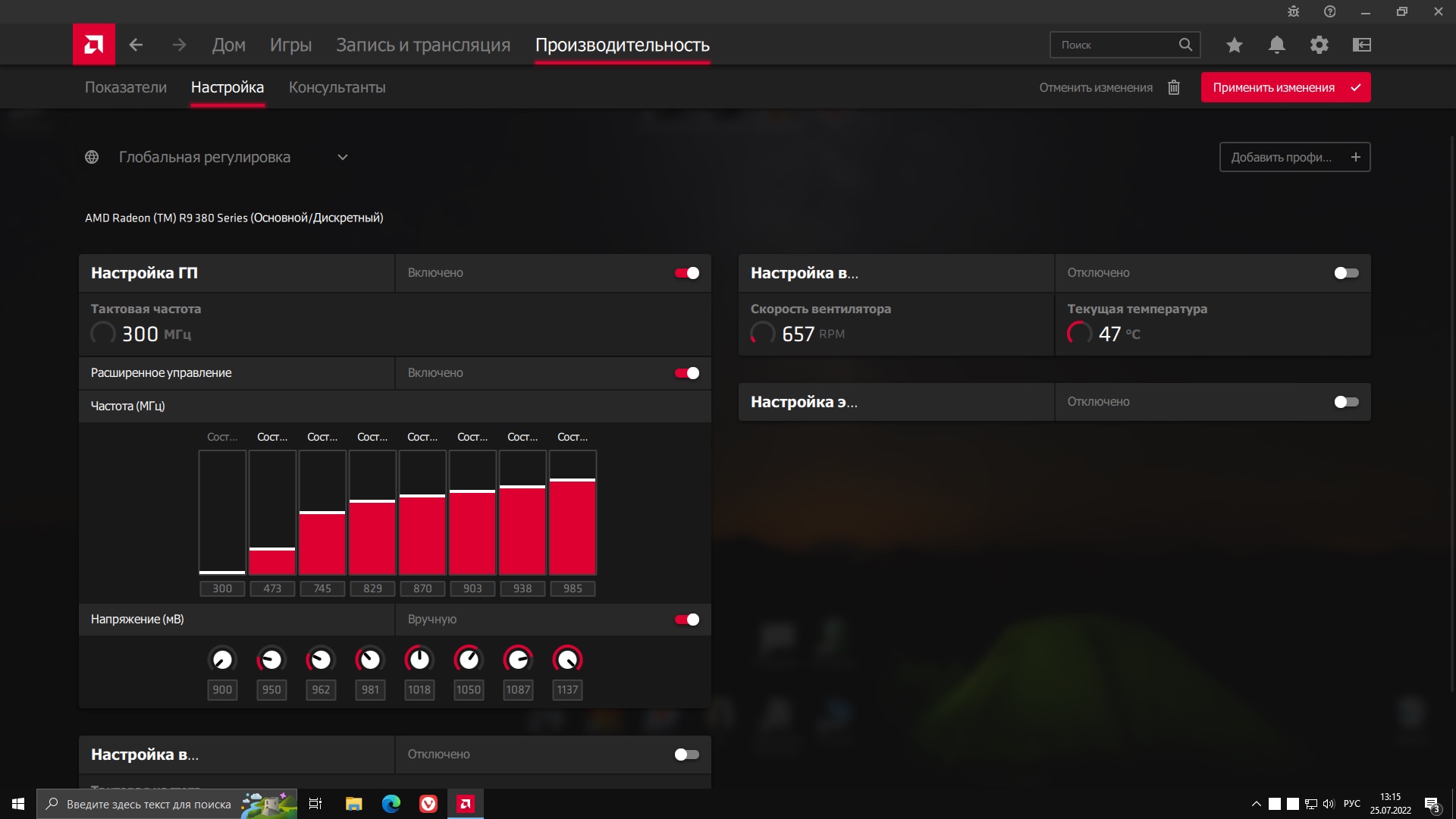

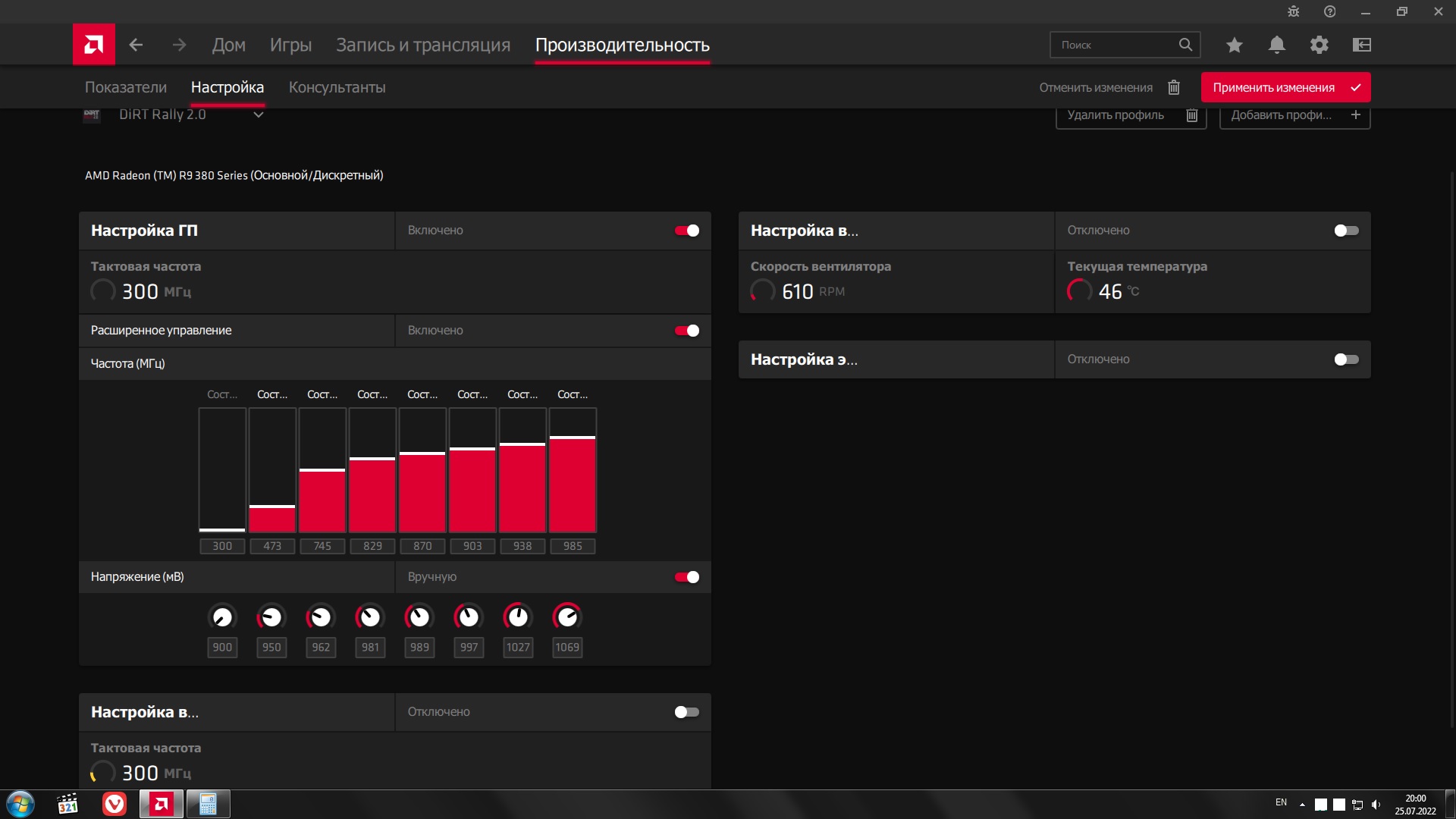

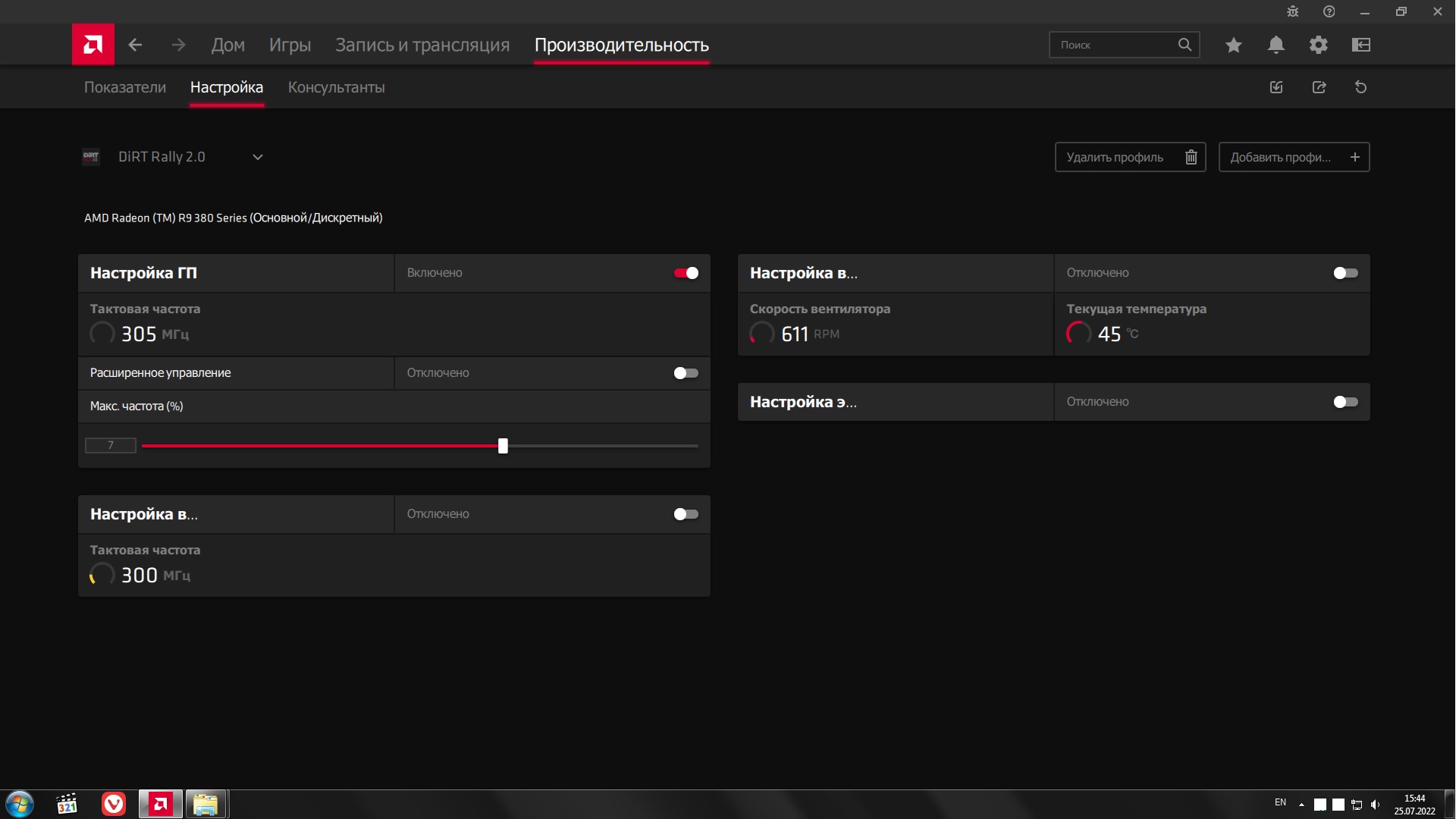

Краткое руководство по быстрому разгону или снижению напряжения (downvolting \ undervolting) на примере Sapphire R9 380 Nitro
Поднятие частоты:
1. Находим стабильное значение таковой для наиболее производительного состояния Р7 - в моём случае это 1060 МГц при штаных 1137 мВ - и далее ползунком "Макс. частота (%)" выставляем такой процент, при котором будет наиболее близкое совпадение с выявленным ранее стабильным значением. У меня это оказалось 7%, что дало в итоге 1054 МГц.
по умолчанию
default.jpg [ 195.9 КБ | Просмотров: 3088 ]
7%
7%.jpg [ 156.36 КБ | Просмотров: 3088 ]
2. Готово.
1054 МГц при 1137 мВ
1054MHz(7%).jpg [ 203.18 КБ | Просмотров: 3088 ]
Занижение питающих напряжений:
В диапазоне частот 900-1000 МГц была мной обнаружена условная линейность. Хотя правильнее это назвать - подгон простой арифметики под конкретные факты, т.е. экспериментально выявленные значения. Поэтому такой подход может быть справедлив лишь для состояний Р5-Р7 со штатными частотами.
1. Ищем стабильное напряжение для штатной 985 МГц. Для моей карты им оказалось 1070 мВ.
2. Считаем разницу в процентном соотношении с помощью пропорции (1137-1070)*100%/1137=5,89%. Округлим до 6%.
Для состояния Р6 будет 5,5%, а для Р5 5%. То есть для последующего низшего состояния отнимаем по полпроцента. Почему так? Ответ выше (подгон арифметики под факты).
3. Состояния Р0-Р3 не трогаем (там ниже 900 МГц). Для Р4 выставляем от балды что-то среднее между Р3 и Р5.
4. Готово.
5%, 5.5% и 6%
1069mV(5-6%).jpg [ 190.39 КБ | Просмотров: 3088 ]
