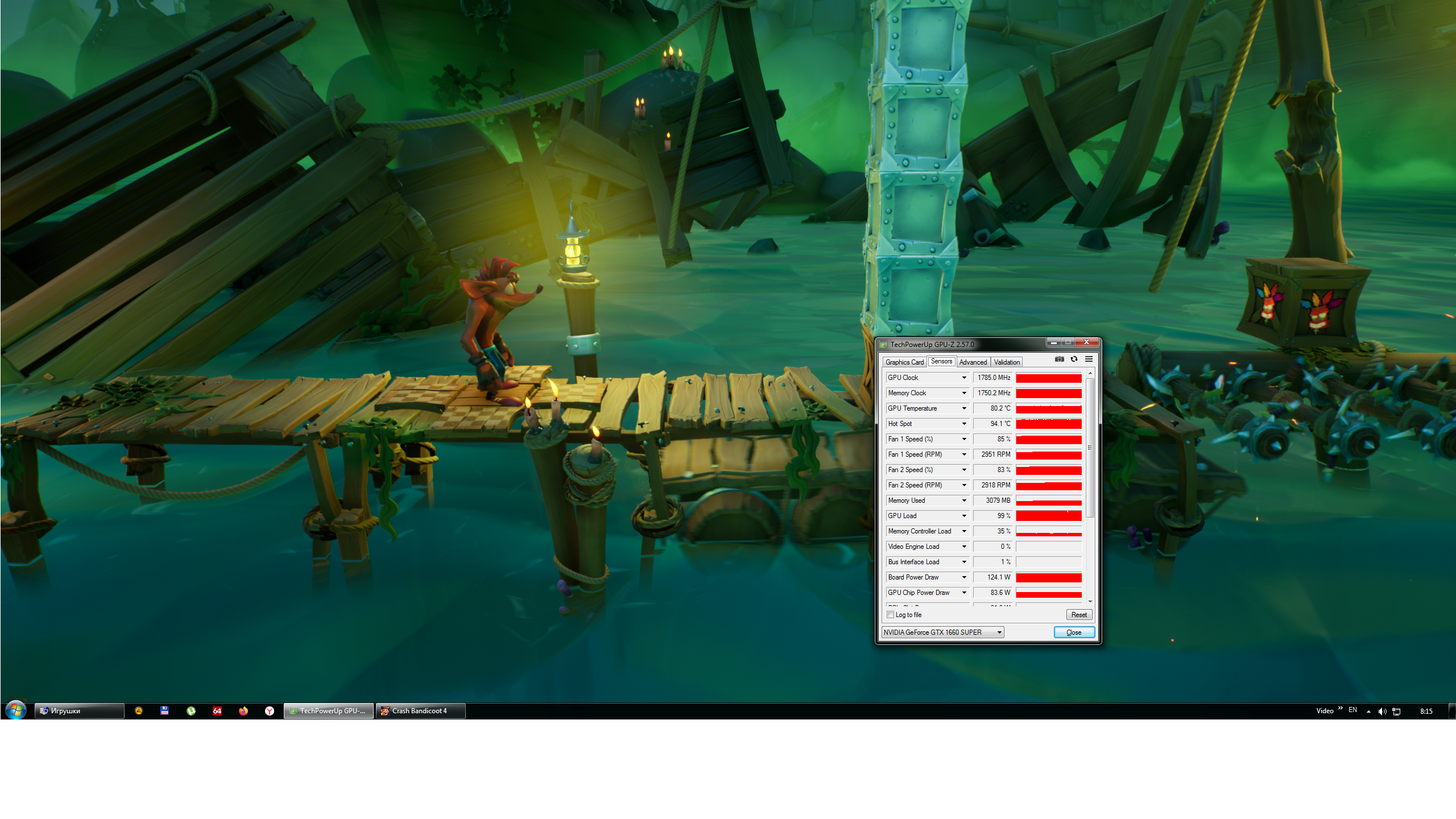

Ну вроде намазал перемазал пожирней намазал мх 4 термпопаста , вроде чуть получше стало .
Хоть под 3000 оборотов пропеллеры не воют
Добавлено спустя 1 минуту 38 секунд:
хотя все равно мне кажется сильновато греется .
Добавлено спустя 48 минут 35 секунд:
Вольтаж 0,9795 вольта вроде бы
Че думаете поменьше можно сделать ?
Пол.png [ 4.82 МБ | Просмотров: 17914 ]
0.925 можешь делать смело.
А с новья какие температуры были? Может быть опять же дело в термопрокладках, они подсохли и та же память греется сильнее и подогревает чип.

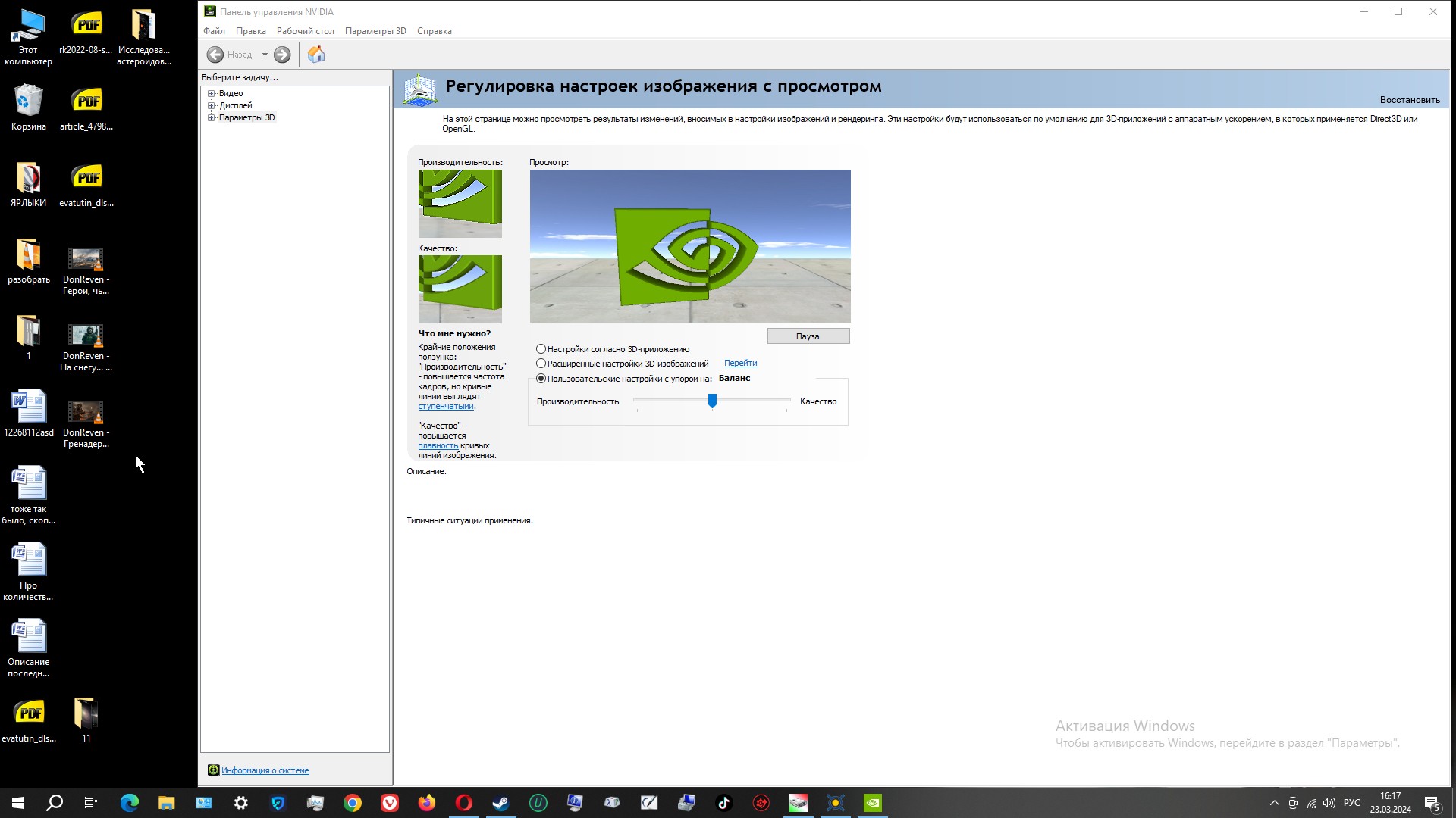

Старая архаичная панель управления видеокарты NVIDIA
Вот такой вопрос у меня возник, почему у NVIDIA ни как не поменяется старая архаичная панель управления видеокарты?
Как я покупал в 2000-е видеокарту GeForce® 7600GS она там была, так и сейчас, после большого перерыва использования видеокарт от NVIDIA, купив GeForce® 1660 Super, я с удивлением обнаружил что она ни сколько не поменялась...
Скриншот 23-03-2024 161719.jpg [ 215.17 КБ | Просмотров: 17266 ]
Замечательная панель. Надеюсь её оставят. А для вас сделали новую, пока бета.
Регистрация: 08.04.2010
Откуда: Омск
Фото: 6
Agiliter что в ней замечательного? Интерфейс тормозит постоянно. Что 10 лет назад, что сейчас.

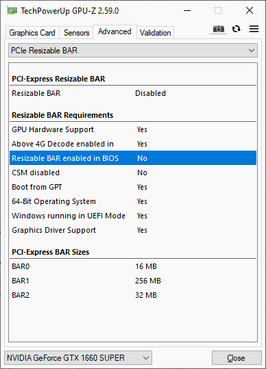

Ну что, господа, кто уже пробовал включить ReBAR с помощью NvStrapsReBar? Получилось? У меня в GPU-Z Disabled.
rebar-off.gif [ 14.11 КБ | Просмотров: 8230 ]

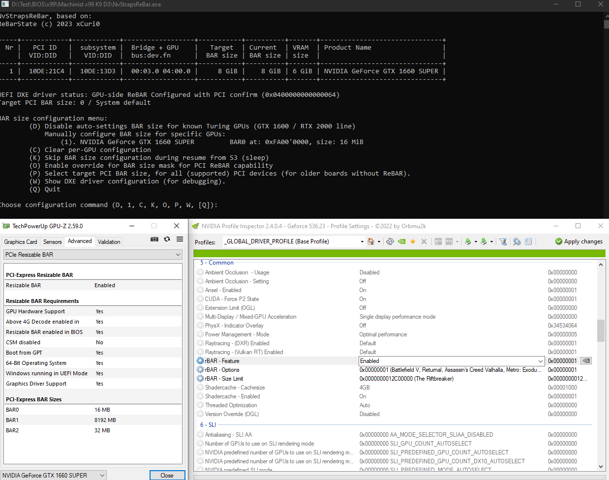

По ссылке на зион-е5450.ру перешел на гитхаб. Там увидел ссылку на Profile Inspector. А уже в Profile Inspector принудительно указал драйверу rBAR Feature - Enabled. После этого GPU-Z стал радостно рапортовать, что ReBAR Enabled!
Re-Bar-On-2.png [ 122.93 КБ | Просмотров: 8230 ]
