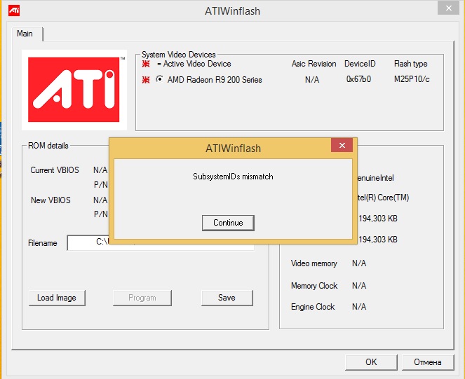

Prof Это нормально, что после перепрошивки система не перезагрузилась?
значит не прошилось

Вот такое окно:
Безымянный.jpg [ 74.98 КБ | Просмотров: 1107 ]
WTF? :?:
Win 8.1 x64, ATIWinFlash 2.7.1

Qvak писал(а):
Вот такое окно:
WTF?
Попробуйте по инструкции отсюда: http://people.overclockers.ru/Gleb_Over ... u_Windows/

UPD^
Ссылка помогла =) БИОС прошился

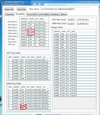

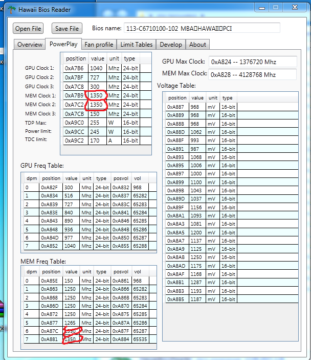

Prof напишу честно - ВРМ всё равно греется как бешенная, видимо надо менять термопрокладку.
Ты можешь мне память написать 1450? Знаю точно, что с такой памятью моя карта работает нормально
Регистрация: 30.08.2015
Фото: 42
открываешь редактором свой биос который сохранишь с помощью GPU-Z
и меняешь цеферки на то что тебе надо ,красным указано где
поменяешь частоту памяти ,один из VRM будет ещё сильнее греться
