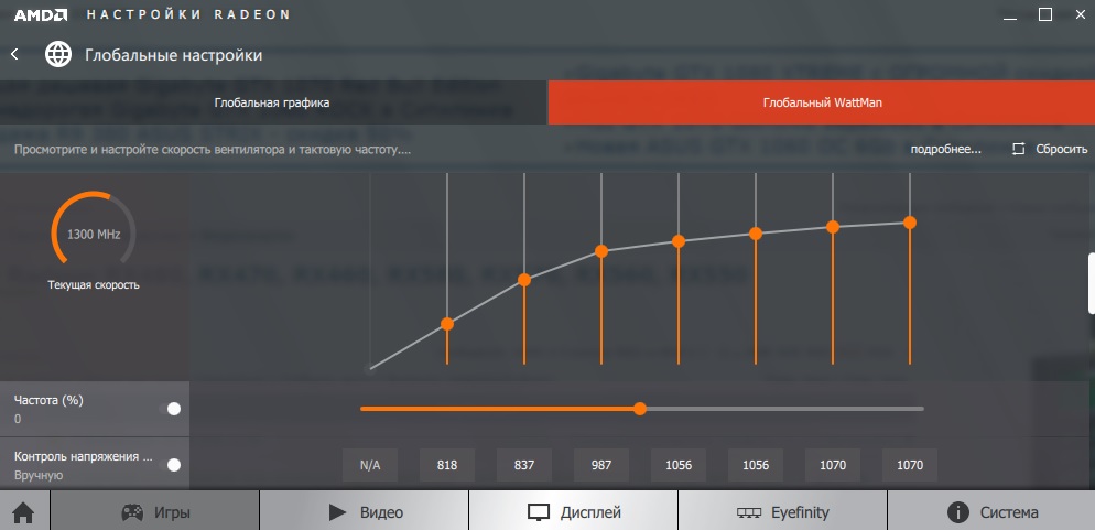

Народ, а 17.5 ставил кто на 480? А то писали что 16.11 наиболее стабильные, так на белой вороне стабильности сильно не прибавилось, вылеты и бсоды хоть и не регулярны, но имеют место. Не вылетает только при 1.076В, но и толку от такого понижения мало. 7х64
waterbos Снижай вольтаж ГПУ до 1,07В для начала, датчик может врать, у товарища R280X показывает 102 градуса, а на ощупь не более 80. Паста Гризли кринаут очень тонким слоем. Трубки и хз даже как проверить. Если нахаляву досталась проще продать имхо. Пробуй так:
тыц

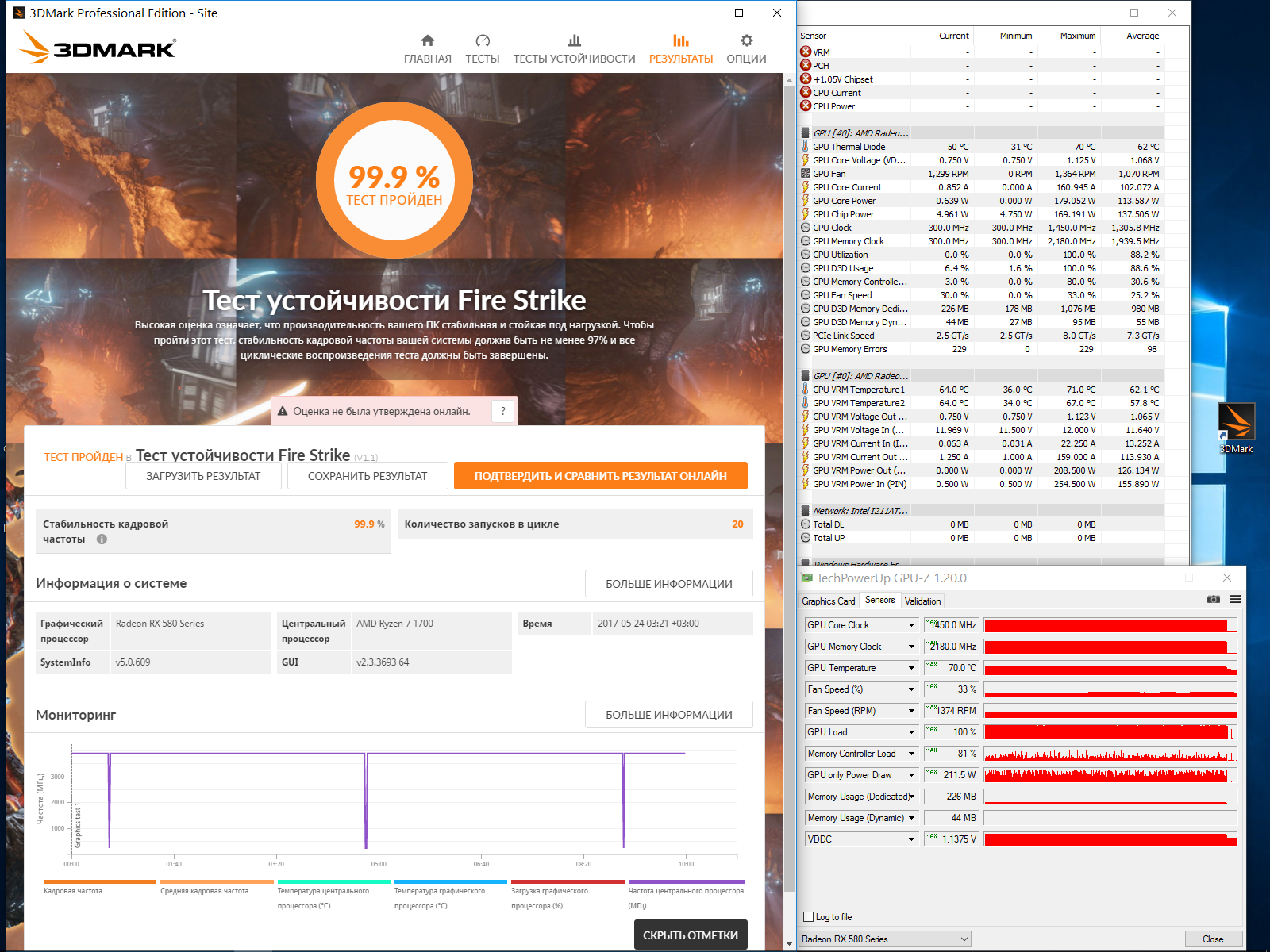

неделю назад получил я с КУ видуху MSI Radeon RX 580 GAMING X+ 8G
и вот решил отписаться
Значит так, память Самсунг, асик 79,5.
Выше 2180 память не пошла, на 2200 в середине теста выкинуло черный экран.
Ну и символически, до 1450 погнал чип, на дефолтной напруге.
Биос слитый через ГПУ-зет прикрепляю.
3ДМарк
msi580.png [ 1.17 МБ | Просмотров: 1574 ]

k-d m писал(а):
RX 580 GAMING X+ 8G
Температура Vrm мониторится? Сори, не заметил. Весьма достойно все выглядит.
