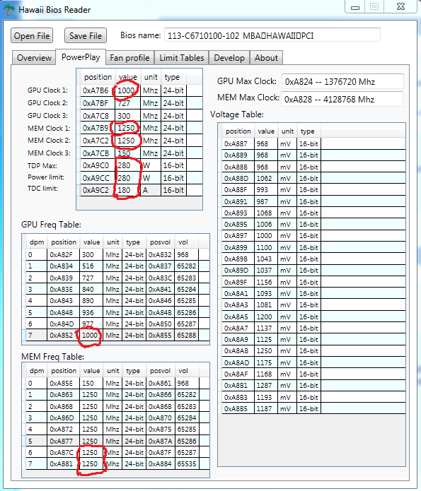

CyberWar писал(а):
Prof Привет а можно поподробней как изменить в биосе что бы всегда в играх частота 1000мгц была,и питания хочу хотя бы на 280w поднять и потестить а частоту памяти 1250.
смотри ,обвёл где тебе надо поменять
280 вт тебе дадут повышение температуры до 100*С перед троттлингом в принципе хватает 250 с головой
Снимок.PNG [ 152.37 КБ | Просмотров: 1107 ]
