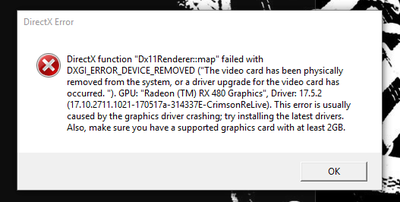

Кто-то может помочь решить проблему серого экрана у 480? Я уже кучу всего перепробовал нифига не помогает, уже руки опускаются. Писали тут снизить частоты, пробовал но в battlefield 1 крашится постоянно. Может есть какие-то 100% рабочие частоты? Кто сталкивался кому удалось пофиксить? На форуме тут искал, много всяких советов нашел, но что-то не увидел кому что помогло и помогло ли вообще. Может не заметил какойто пост...
Регистрация: 04.01.2009
hel попробуй снизить частоту памяти, ну и до кучи посмотри в hwinfo есть ли на ней ошибки.
Понизил до 1850, больше ничего не трогал, пока не вылетает, обычно в батлфилд 1 почти сразу отлетал. Завтра поиграю еще, посмотрим что из этого выйдет. Ошибок памяти не было. на 1944 отваливался драйвер, вместо серого экрана. Спасибо за совет :)
UPD: Опять отлетел драйвер :bandhead:
БП? смахивает на плохое питалово. я бы проверил с другим бп, если есть возможность. помощнее
Регистрация: 17.11.2016
У меня есть какойто старый БП, но на всю систему его не хватит, можно ли подключить второй блок питания к системе который отдельно будет питать виокарту? Это не опасно?
Регистрация: 07.02.2016
никогда в жизни так не пробовал :roll: а какой сейчас стоит бп? надо минимум 500вт для такой карты, наверно
torchik писал(а):
никогда в жизни так не пробовал а какой сейчас стоит бп? надо минимум 500вт для такой карты, наверно
у меня ничего не вышло, на старом блоке нету подходящего 8 пинового штекера. На данный момент использую corsair cx650m 650ватт, должно хватать.
