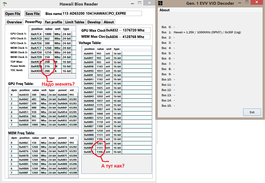

Регистрация: 12.09.2012
TheRock666 писал(а):
Art_2012 тебе сначала надо выяснить какой дефолтный вольтаж на ядре, качай эту прогу и смотри, а потом уже от него отнимать сколько надо и прописывать в DPM7
1.25V / 1000 MHz (DPM7) / 0x30F (Lkg)
Собственно опять тот же вопрос по 3-м значениям в первой таблице и вольтажной таблице.
Нужно в ней вообще колупаться или просто в первой таблице значения поменять?
И если нужно, как эти 3 значения вольтажей грамотно поменять?
Судя по одному из биосов, которые тут уже проскакивали, все 3 значения одинаковы и имеют 1150 mV, первая таблица не тронута. Т.е чел убрал -100 mV.
По своему экземпляру могу сказать, что на 947 / 1260 в АБ переваривают -39 снижение по ядру, дальше вроде начинался ЧЭрнобыль.

Art_2012 Лимиты вообще не трогай, тыже не гонишь карту, а наоборот по сути даунклочишь, значит этих лимитов будет хватать с головой. В таблице вольтажей последние 3 значения это какраз заданные рамки для dpm7, там просто надо прописать одинаковое значение какое тебе нужно, и егоже во все 6 таблиц с dmp7. То что в АБ ниже -39мв черный экран еще не значит что в 3D нельзя больше снижать, просто АБ снижает напругу по всем dpm на эту цифру, в том числе и в 2D, а тут ты снижаешь чисто там где тебе нужно. Биос проскакивал походу мой, пользуюсь и нарадоваться не могу :-)
Еще надо учесть что значения вольтажа подгонять по этой таблице
http://cdn.overclock.net/8/8d/900x900px ... tages.jpeg
Добавлено спустя 17 минут 58 секунд:
А может и не мой, у меня все значения в таблице фиксированы, вот можешь сравнить по нему

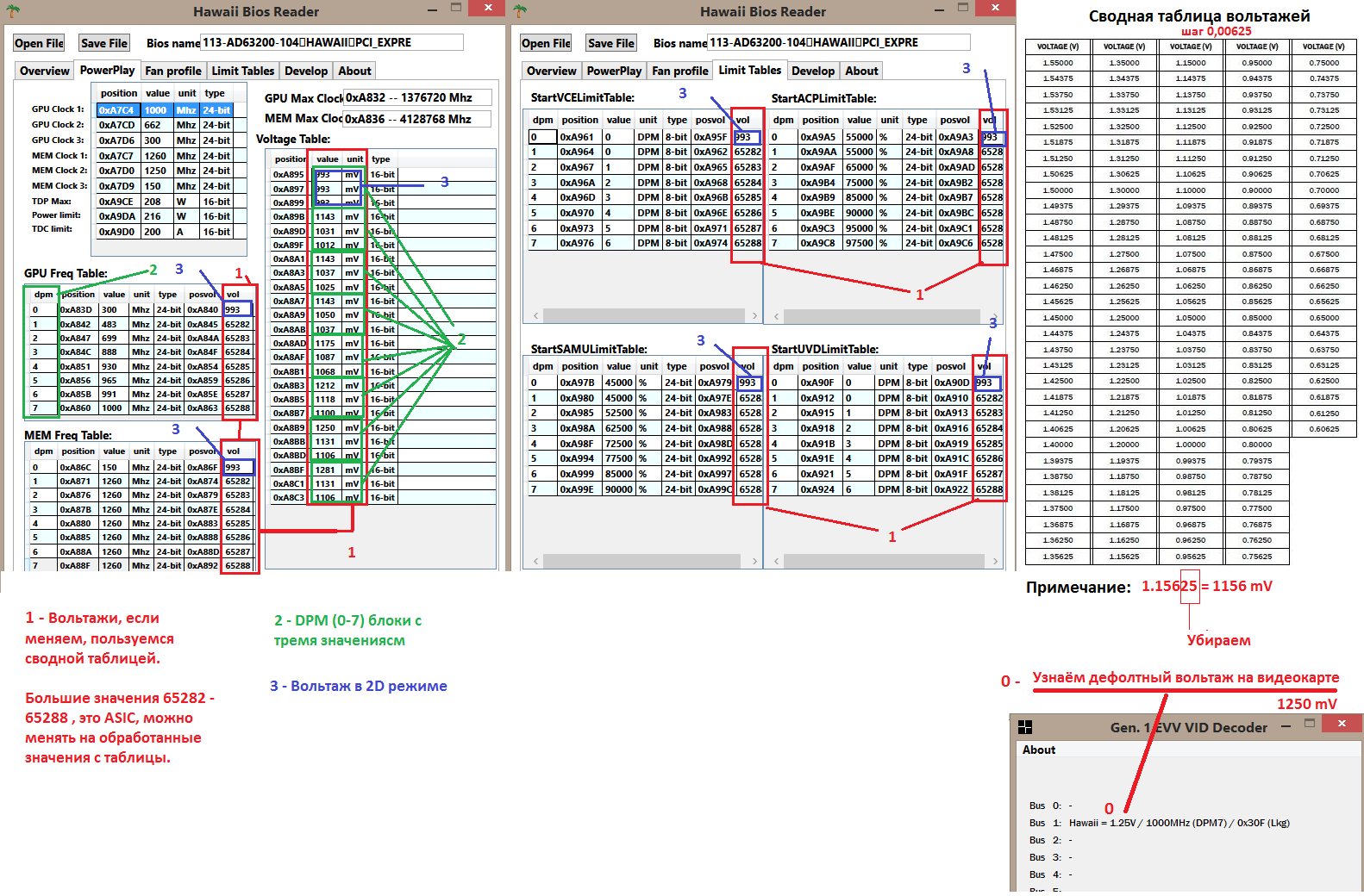

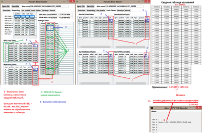

Наваял тут мегапростыню. Я всё правильно понял? Особенно по пункту 3.
1-2 мне в общем ясны.
Мегапростыня
MEGA_ASUS290OC.png [ 513.05 КБ | Просмотров: 1123 ]
Z87 Sabertooth, i5 4670k, MSI RX 570 GAMING X 4Gb, MSI RX 470 GAMING X 4Gb, Gigabyte RX 480 G1 Gaming 4Gb, Sapphire RX 480 NITRO+ 4Gb
Регистрация: 12.05.2006
Фото: 44
Art_2012 да все правильно, эту твою таблицу с разъяснениями желательно в шапку добавить для будущих владельцев 290/390 карт
