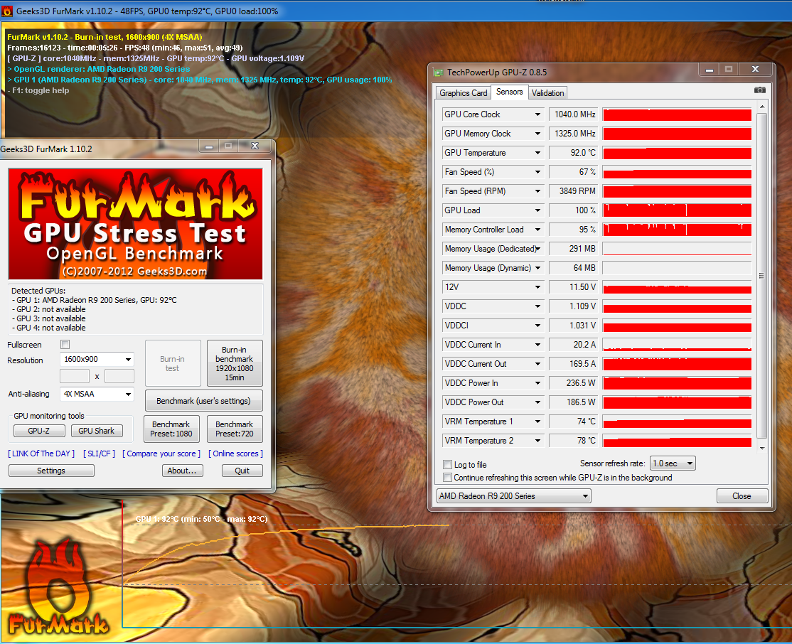

снижение вольтажа не всегда приводит к снижению температуры GPU ,я ещё на двух 7950 и 7970 это по экспериментировал
у меня минимальный вольтаж на GPU в нагрузке 1.109 вольта
Снимок.PNG [ 1.49 МБ | Просмотров: 956 ]

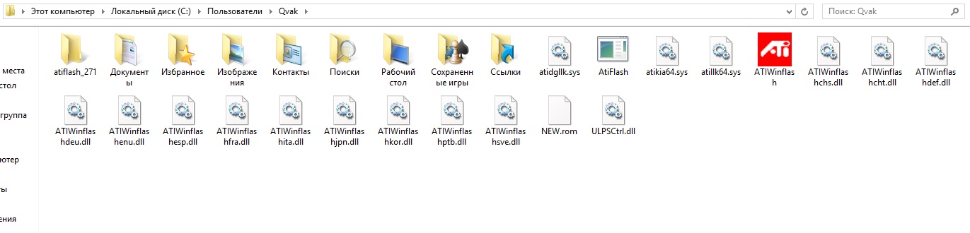

ВОТ ИНСТРУКЦИЯ
Только качай ATIFlash 2.7.1
Дальше по инструкции, НО архив с программой надо извлечь в C:\Users\ТВОЙ_НИК
Как на картинке
Безымянный.jpg [ 89.57 КБ | Просмотров: 947 ]
